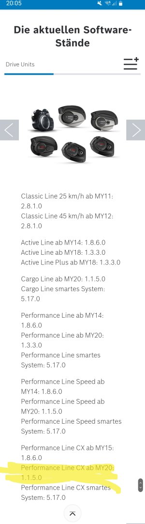

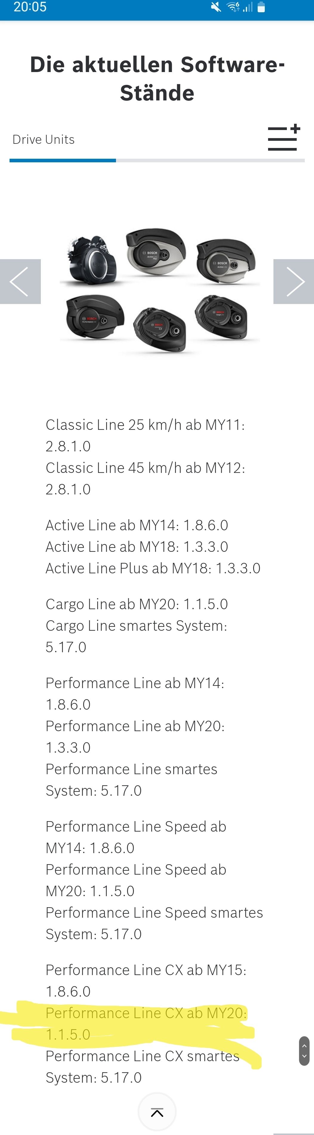

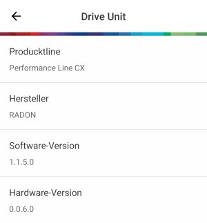

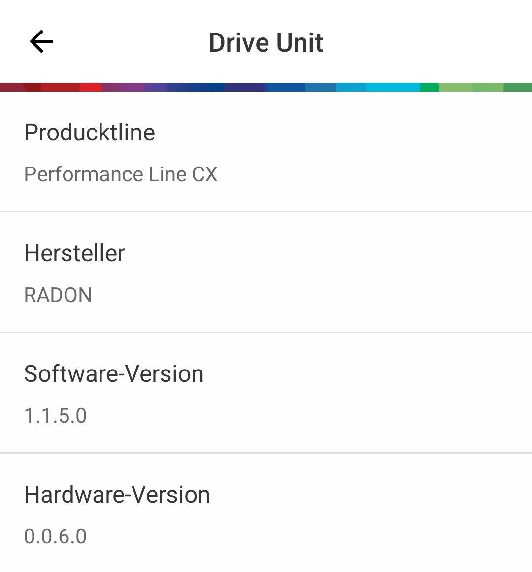

Google sei Dank hab ich direkt was gefunden.
Aus meiner Sicht ist bereits die aktuelle SW drauf.
