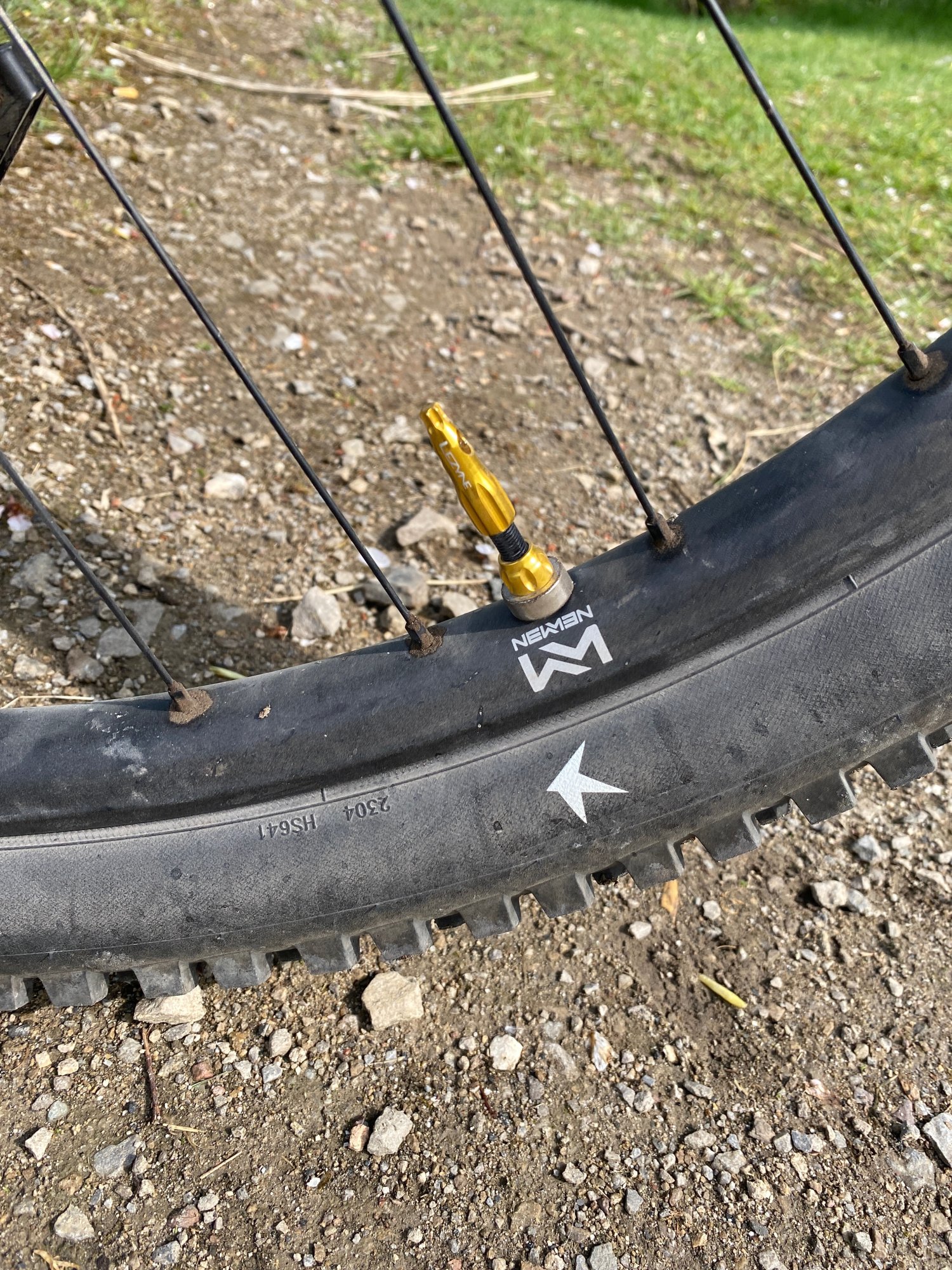

Ich hab den auch jetzt nur durch einen Neodym ersetzt, weil ich neue Laufräder tubeless aufgebaut habe. Für mich pumpt es sich jetzt deutlich besser als vorher.
innere Befestigung
Optisch natürlich die eleganteste Lösung. Aber ich hätte schon Bedenken, dass der Reifen hier bis aufs Ventil durchschlagen könnte. Gerade, wenn man mit wenig Druck in hartem Gelände fährt. Der Hebel aufs Ventil ist dann auch nicht ohne. mit Glück hat der Reifen ein Loch, oder das Ventil knickt oder bricht. Mit Pech ist die Felge hin. Hast du mal gemessen, wie weit der Aufbau hineinragt?
