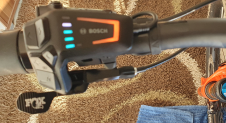

Sieht/sah das bei Euch dann auch so aus?
Bei mir klickte auch vorher das Ladegerät einige Male.
Das System ist dann gesperrt und reagiert erst wieder, wenn der Ladestecker gezogen wird. Stecker im Rahmen lassen und nur das Ladegerät vom Strom nehmen hilft nicht.

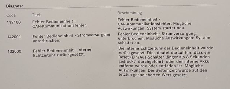

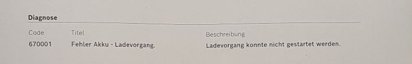

Mein Rad war vor einer Woche in der Werkstatt. Auslesen des Fehlerspeichers ergab folgendes:
Nach Rücksprache und mit Hilfe von Bosch wurde die Software komplett neu aufgespielt. Wie ich aber heute feststellen konnte, half das nicht.
Habe damit auch nicht wirklich gerechnet. Mein erster Verdacht war: defektes Ladegerät
Diesen Verdacht hat Bosch auch, da sie es für unwahrscheinlich halten, das bei einem so neuen Rad ab Werk direkt Remote und Akku defekt sind.

Ja, sah bei mir genauso aus, am Bedienteil.
