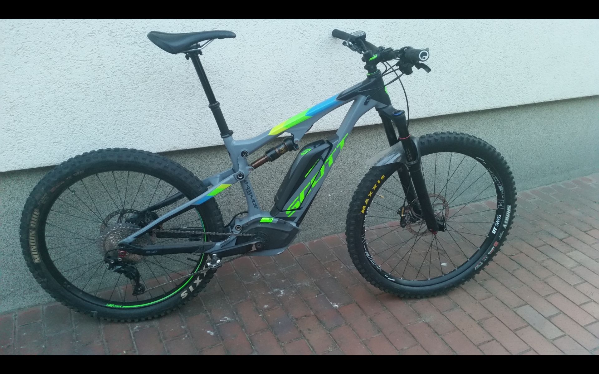

Oh, das kenn ich nicht, meines war schon mit integriertem Akku und mit Shimano-Motor. Flipchip kann ich da keinen erkennen, (das heißt aber nicht dass es keinen hat). Eine andere Möglichkeit gibts auch noch (die günstigere) - einfach beim nächsten Händler in der Nähe fragen obs da kürzere Kurbeln gibt.
Kann ich die beiden 27,5er einfach auf 29 zosll wechseln?
Ja, das passt schon.
Ich hab das auch mal probiert.
Aber eigentlich reicht schon ein 29er Vorderrad und gscheite Reifen. Dein Hans D in der Longlife Hartplastik Ausführung taugt Griptechnisch nix...rollt dafür aber gut...
Ich hab bei meinem alten Genius eine 150er Gabel und einen längeren Dämpfer mit mehr Hub eingebaut. Null Probleme mit Bodenfreiheit...Reifen vo. Maxxis DHF maxgrip 29 x 2.5 und hi. DHF 27.5 x 2.8 in der 3c Mischung.
