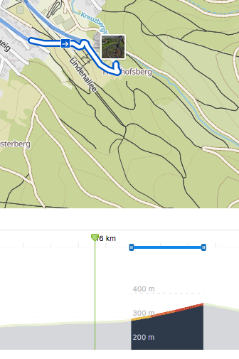

Ich habe das heute in der Früh auch einmal mit der Anzeige getestet und beschreibe nur den markierten Abschnitt.
Gefahren bin ich hier im Boost. Akku 378Wh.
Zu Beginn zeigte das 8000er zwei Striche und der Garmin Edge 25% Akku an.
Bei 24% zeigte der Garmin geringen Akkustand an.
Ungefähr bei der Hälfte zeigte das 8000er einen roten Strich und der Garmin 5% Akku an.
Ich habe dann in den Trail zurück geschalten, da ich den Rest schon noch hinauf kommen wollte.
Von dort bergab ging es noch 2km flach nachhause. Die bin ich dann aus Interesse mit Unterstützung (Trail) gefahren. Auch in den Boost schalten war noch möglich.
