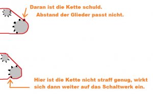

Nach meiner Erfahrung: Optisch kann man es schon sehen ob das Ritzel durch ist (Haifischflosse). Nur nicht ob das Verhältnis zwischen Kette und Ritzel stimmt. Dieses spürst du nur eben durch das springen im vorderen Bereich. Nennt es auch durchrutschen.
Ist beides das selbe und Folgendes passiert dabei:
Da ich eine Ausbildung zum 3D-Game-Designer erfolgreich abgeschlossen habe, möchte ich es euch doch gerne auch nicht nur in Worten, auch in animierten Bildern zukommen lassen!!!!!
Dieses Bild ist nun halt mit einer Umlenkrolle im System welches das ganze nicht wirklich besser macht, aber nun ohne oder mit ist es immer dasselbe:
-Hast du einen kurzen rutsch in der Pedale ist es das Motorritzel, Bosch kappt dann sofort die Unterstützung und es fühlt sich so an als würde etwas im Getriebe des Motors nicht stimmen. Liegt aber an der Kette/Ritzel. Die Kette hat oberhalb des Ritzels ein Dreieck gebildet.
-Hast du einen Gangsprung ohne zu schalten liegt das Problem oft im Abgang der Kette von dem Motorritzel. Das Ritzel zieht die Kette nach oben sowie das Schaltwerk zum Motor hin bis die Entspannung kommt und das Schaltwerk die Kette nicht mehr im Griff hat.
Hoffe ich konnte helfen.
MfG Chris
