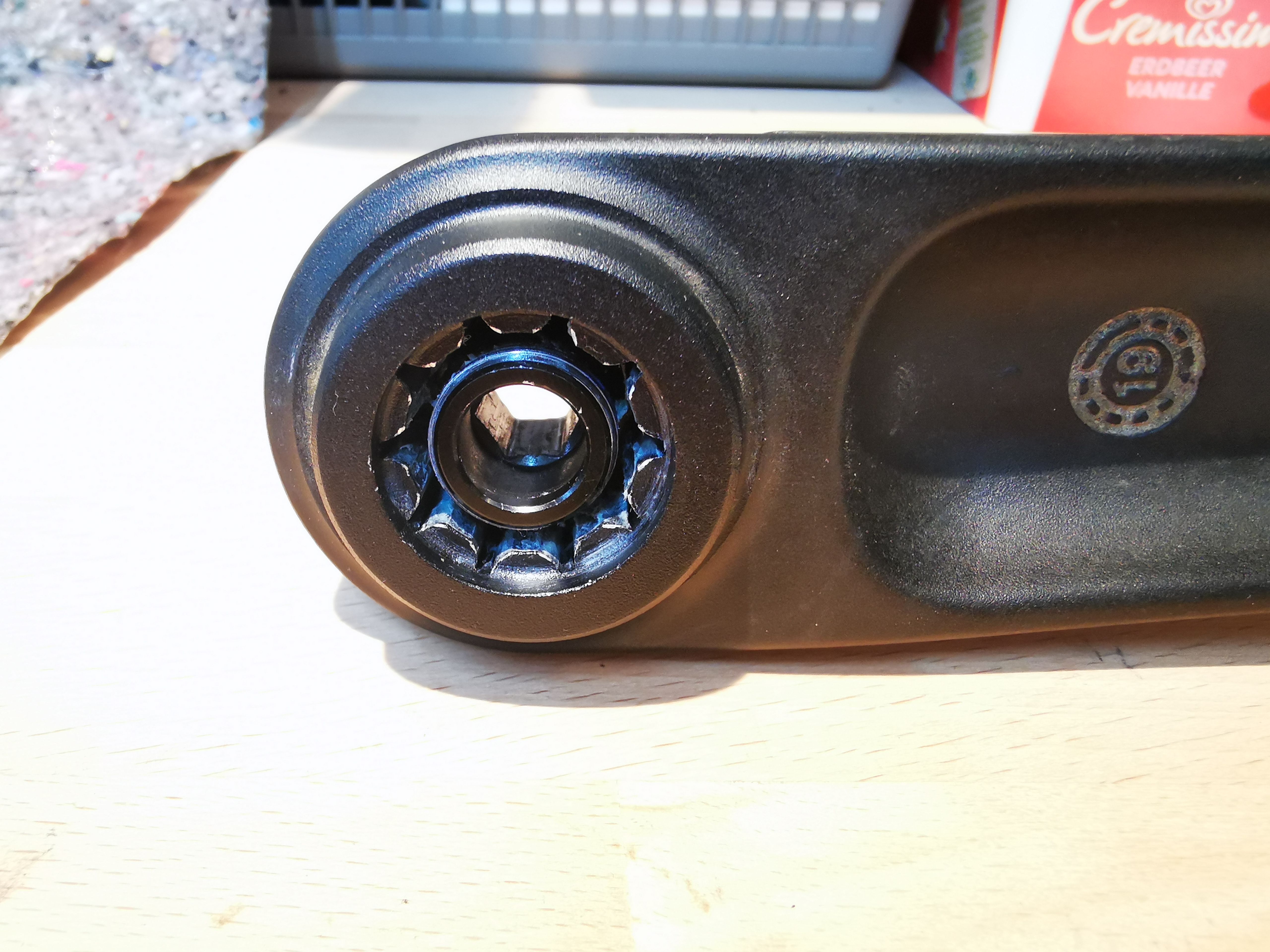

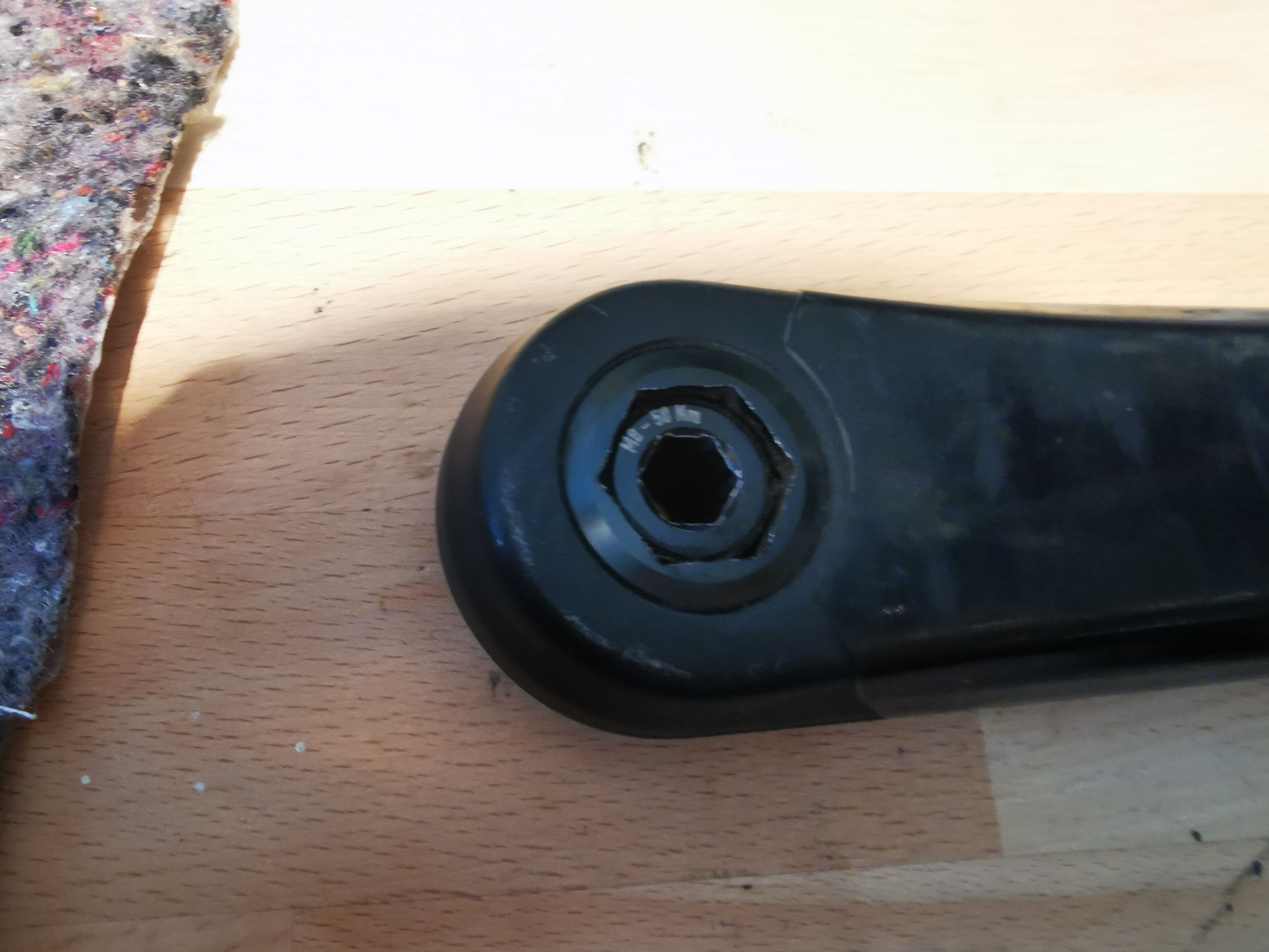

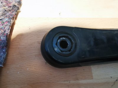

die Kurbel geht bei mir ohne Abzieher einfach mit öffnen der Schraube (8er Imbus) herunter, man braucht aber einen anständigen Hebel es geht relativ schwer da die Schraube auch gesichert war, die Schraube wird mit 50Nm angezogen (grösserer Drehmomentschlüssel erforderlich)

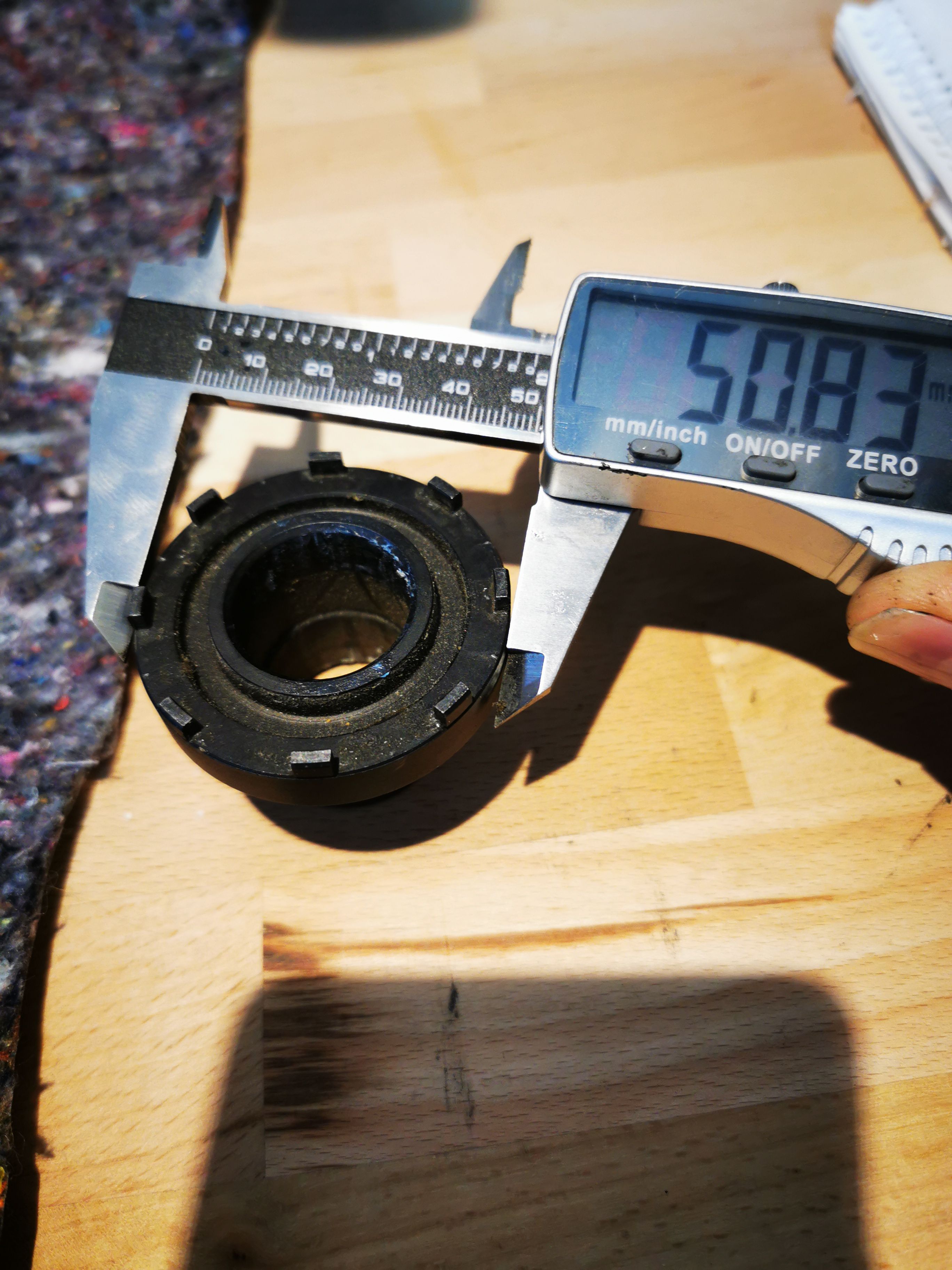

für die dahinter liegende große Mutter (Lockring) mit den 8 aussen liegende Zinkenaussparungen hatte ich allerdings auch kein passendes Werkzeug (meines war zu groß) ich muß mir da auch ein passendes Werkzeug für mein Levo besorgen, der Aussendurchmesser der Mutter liegt um 42mm (mein Werkzeug hat um 50mm) innen muß auch eine grössere Bohrung um 25mm sein
mit googeln hab ich dieses Tool gefunden und bestellt (SuperB TB-1069 Lockring Tool)

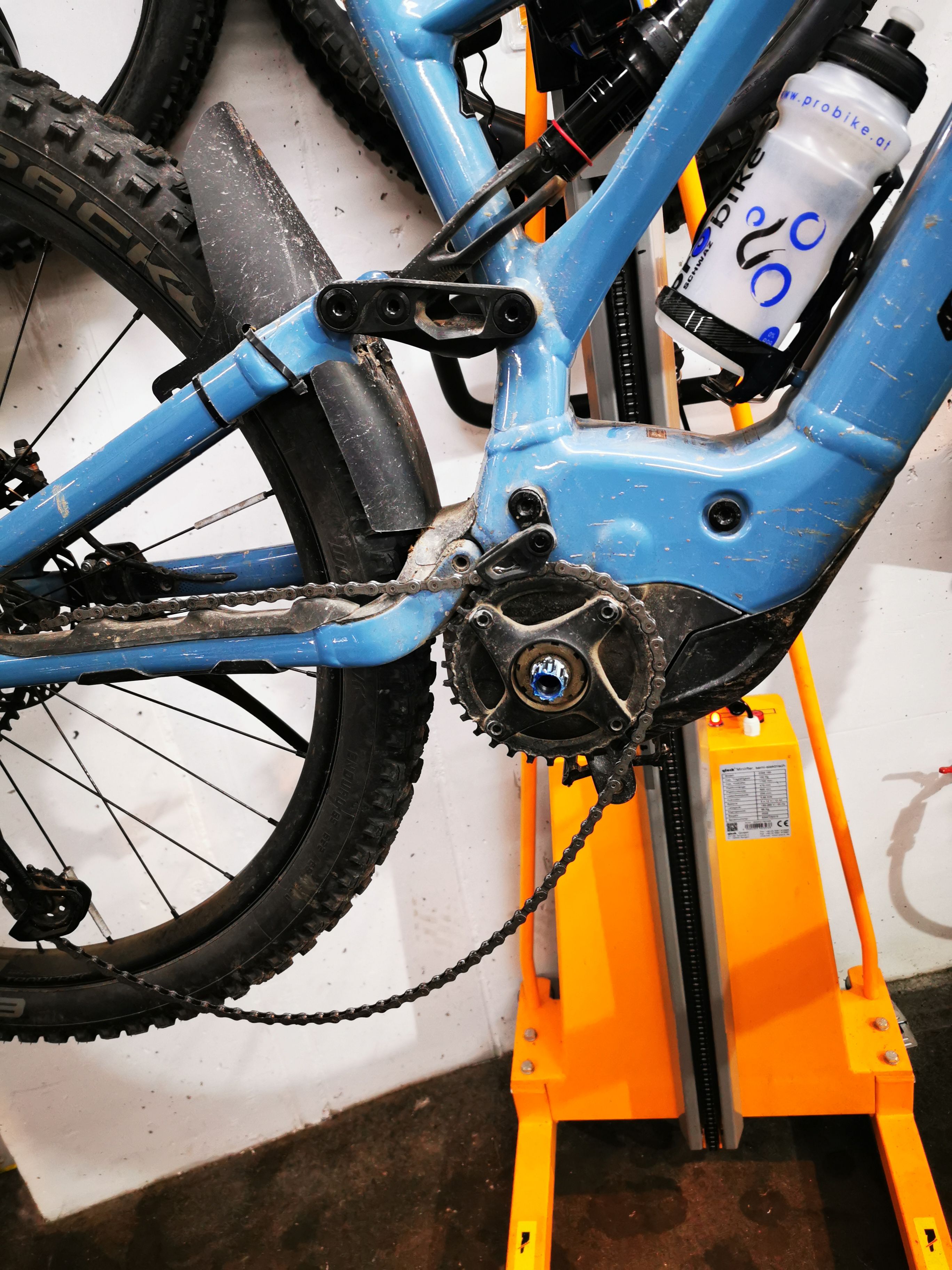

1. mit einem Achter Inbus die Kurbel Kettenblattseitig lösen. Noch nicht abziehen erst die andere Seite den Kurbelarm lockern.
2. Kurbelarm Kettenblatt seitig abnehmen.

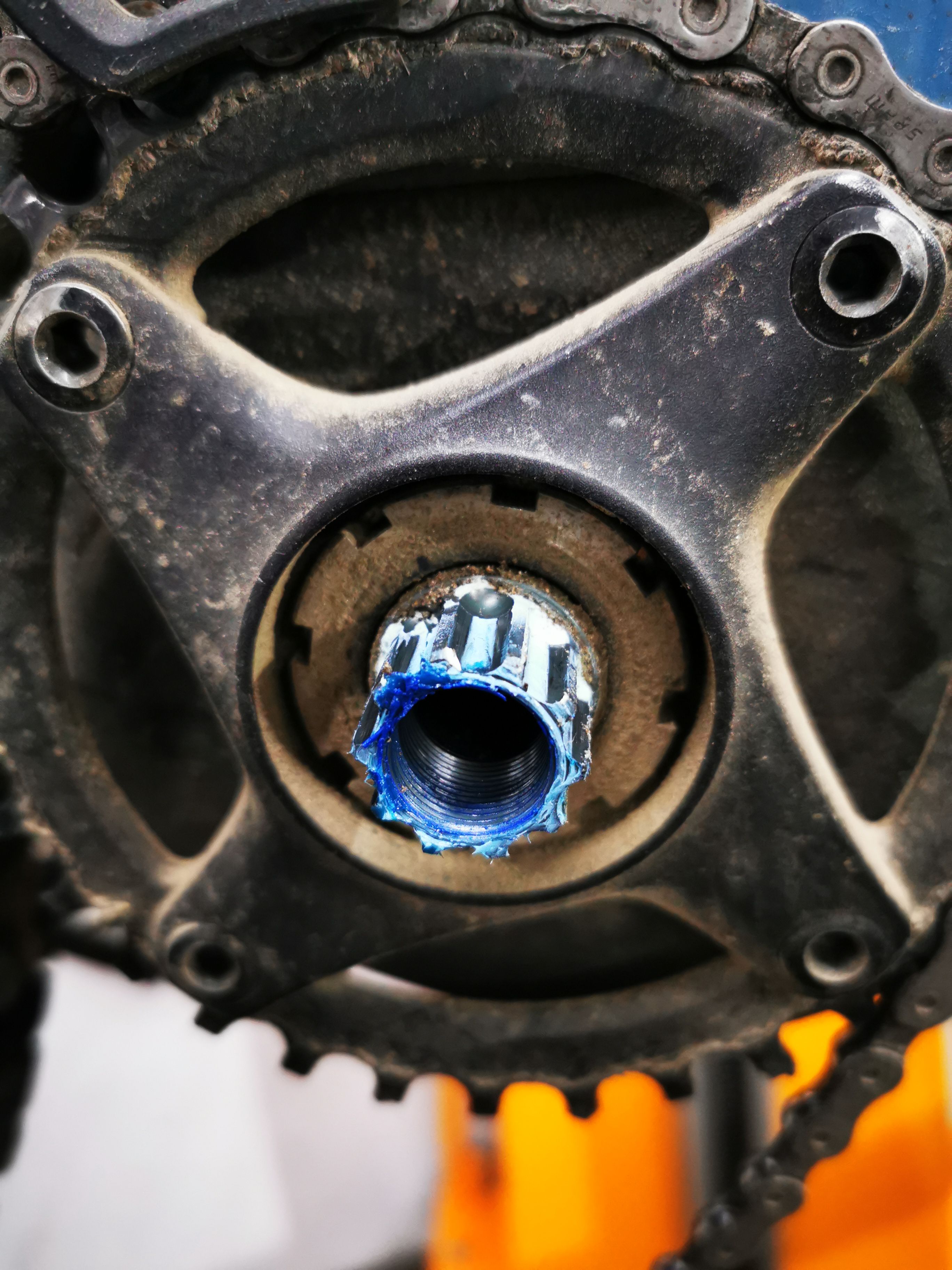

2. mit einem Shimano Tretlager Werkzeug (oft als Nuss) 41mm Durchmesser mit 8 Zähnen den Sicherungsring
lösen. Jetzt erst den andern Kurbelarm abnehmen (nutzen zu gegenhalten beim Sicherungsring)

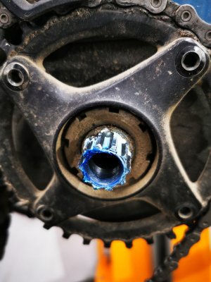

3. Du brauchst ein Abzieher Werkzeug mit mit ca.11cm Schenkel und ein Hut ( das ist ein kurze Bolzen mit Absatz der in die Hohlachse passt) du musst eben die Achse abdecken, da wo der Abzieher aufsitzt.
4. Kettenblattstern mit dem Abzieher lösen.

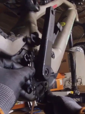

das Video zeigt dass man das vordere Kettenblatt beim Levo auch drauf bringt ohne Kurbel abbauen, es wird nur das Pedal alleine entfernt, die Kurbel bleibt dran, und dann lässt sich das Kettenblatt über die Kurbel und den Kurbelstern rein fädeln
das vereinfacht das Ganze dann erheblich (keine Abzieher notwendig) hab es selbst noch nicht getestet da das Kettenblatt bei mir noch sehr gut aussieht

bei meinem Levo sind 4 Imbusschrauben drinnen, die Gewinde sind im Kettenblatt (wie im Bild)
