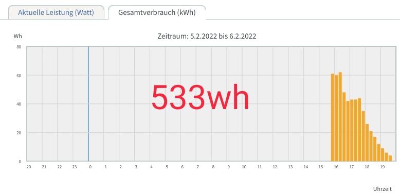

Als Memo für mich und ggf. nach einigen mal Laden auch für die Statistik:
Habe gestern die letzten 20% meines Akkus, bis zur Abschaltung, bei ca. 7°C leer gefahren. Abschaltung erfolgte unter Last, also bedingt aussagekräftig.
Laut FritzDect Steckdose wurden am:
- 06.02 533wh in einen 625ah Akku geladen.
Kurzes Update, da ich mal wieder die FritzDect habe mitmessen lassen und wir ja nun auch schon deutlich mildere Temperaturen haben.
Heute habe ich bei einer Restkapazität unter 10% laut FritzBox 589 Wh verbraucht.
Ist aber auch nicht so besonders, nur rund 80%.
