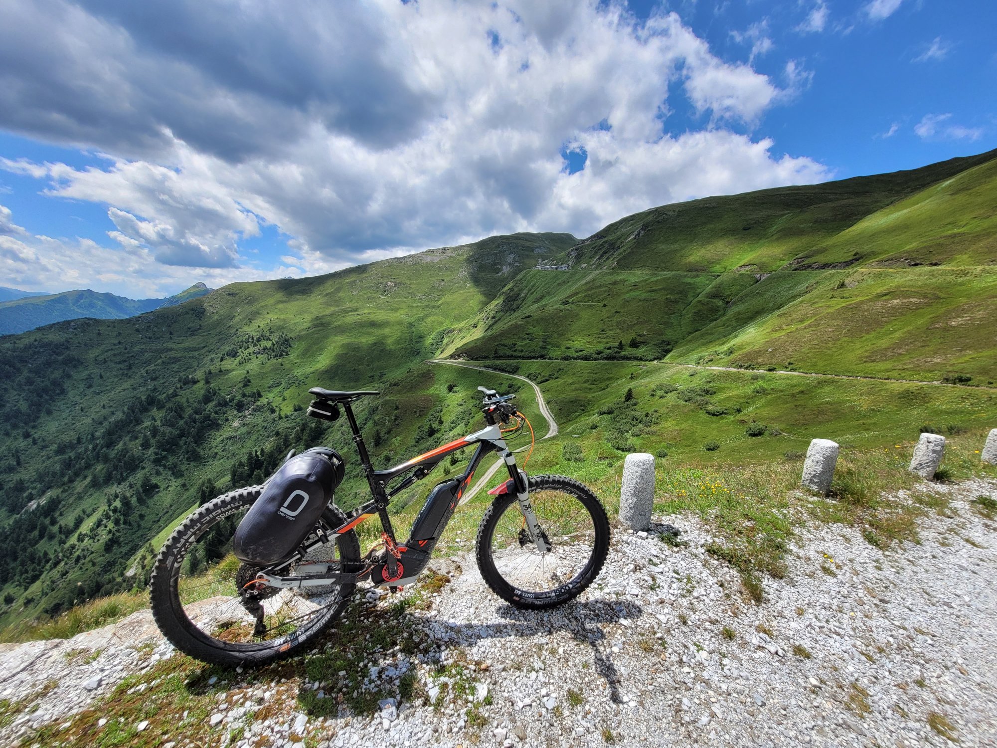

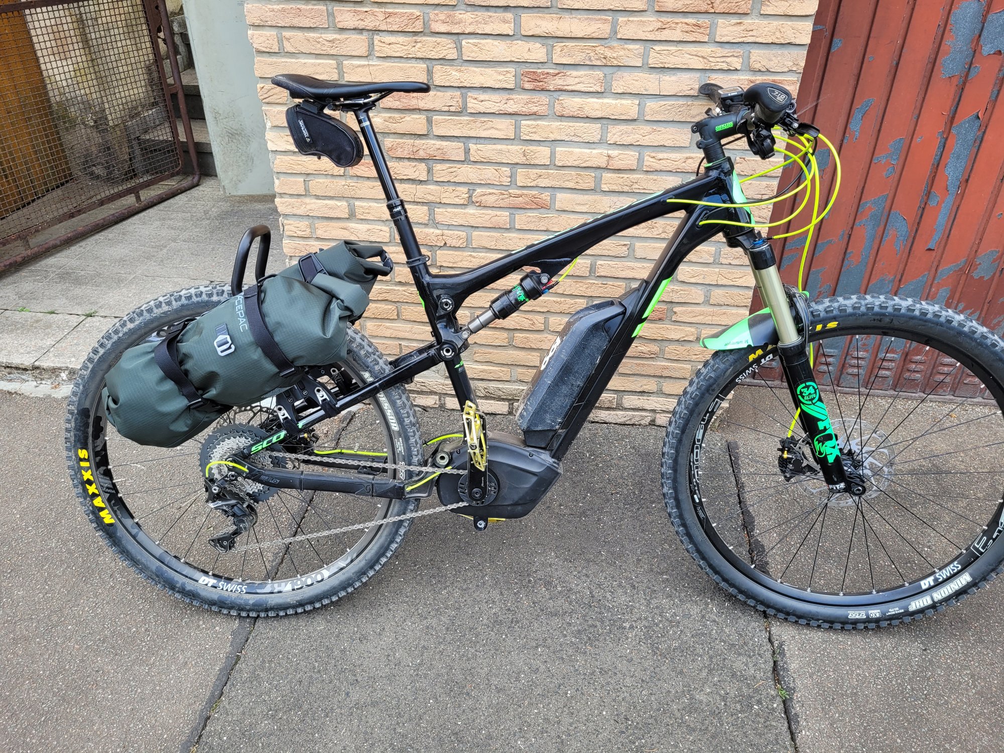

Seit 3 Jahren fahr ich den Aeroe Spider Rear Rack am E-Fully auf mehreren AlpenCross mit den 11l Original-Taschen (waren damals günstiger). Man kann problemlos Sattel absenken, Trails fahren und sogar nach hinten absteigen zur Not. Damit sind Touren drin, die mit (angeklickten) Seitentaschen nicht möglich sind. Auch ist der Schwerpunkt niedriger. Lenkertasche stört mich. Zusätzlich habe ich noch einen Protektorrucksack.

Als Beispiel: ich bin Val Mora mit Harttrail/Gepäckträger/Ortliebtaschen und mit AeroeSystem (siehe unten) gefahren. Beim erstgenannten habe ich Taschen verloren und der "Hintern" hat gewackelt. Beim Bügelsystem merkt man fast nichts, das System ist viel steifer, wobei man bemerken muss, das das Gewicht/Volumen beim Aeroe mit 2 Taschen soviel wie eine Ortliebtasche ist!
Ich habe Bedenken, ob man beim Pedalieren nicht mit den Fersen an die Taschen kommt.
Das hängt von der Position ab, wo der Bügel befestigt wir. An der Schwinge mit kl. Abstand zur Bremsaufnahme montiert habe ich ausreichend Platz, der Winkel der Befestiegungsplatten läßt sich verstellen.
Entscheidest Du Dich für die Packtaschen muss Du wissen, das es eine Richtung beim Einschaufen (von unten o. von oben - ich habs vergessen) gibt, in der sich die Spanner bei Bewegung von alleine loszurren. 180 Grad gedreht bleiben die Gurte fest.
