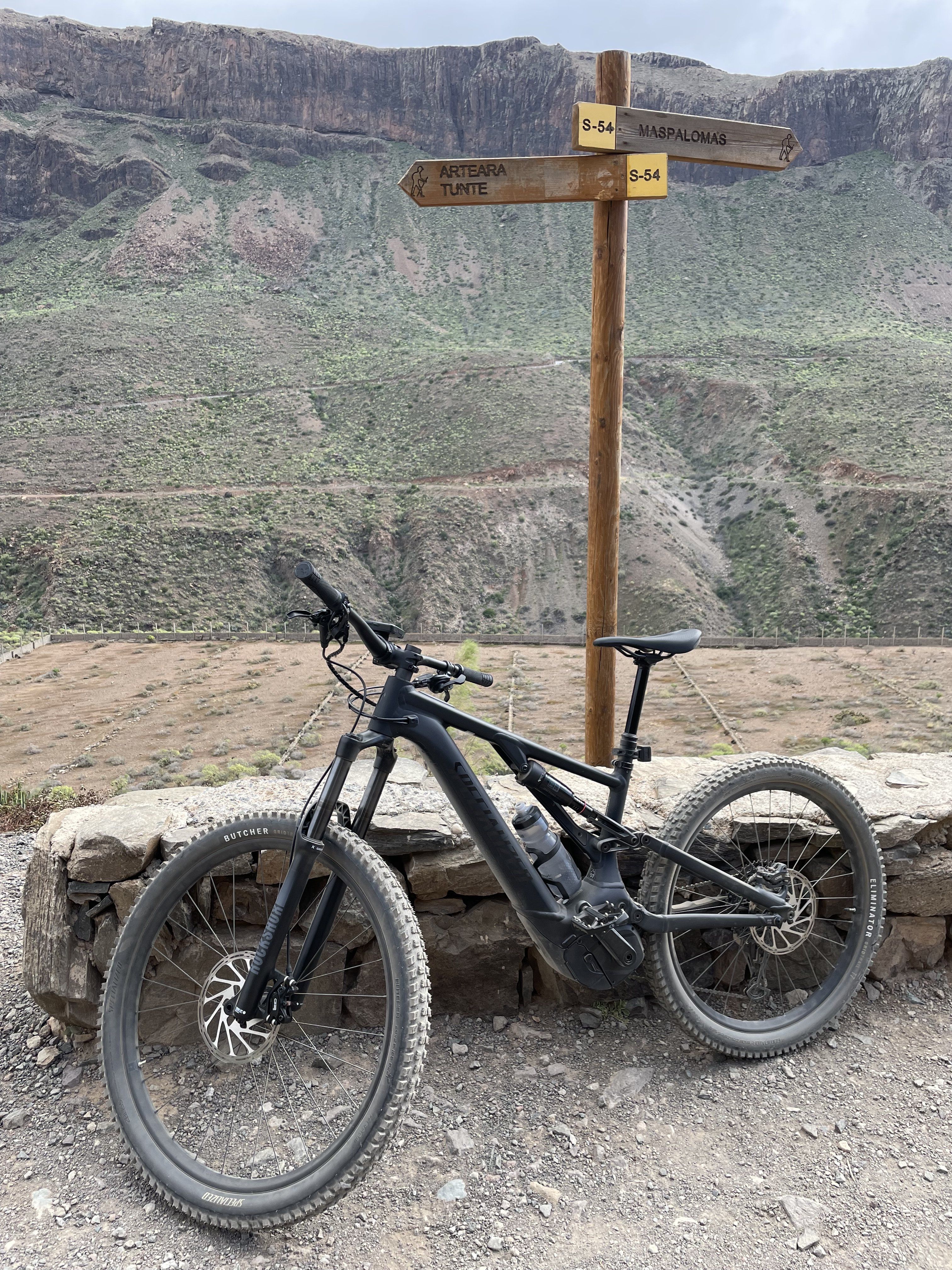

ich habe auf meinem Turbo Levo momentan die orig. Reifen * der Auslieferung
würde nun gerne gegen Magic M und Big B tauschen
beides in 2.40 , ist das so ok oder besser 2.60 , ich fahre nur solche Schotterpisten oder Strasse ( bis jetzt )
macht es einen grossen Unterschied 2.4 zu 2.6 ,
ich frage weil ich die 2.4 hier vor Ort sofort bekommen könnte
Danke euch , und wenn jemand mal auf GC ist , ist er auf einen cafe herzlich eingeladen , sonnige GC Grüsse Bernd

Ich hatte bei meinem Speci beides drauf ... 2.4 / 2.6 und diverse Hersteller. Bin schließlich zur Originalbereifung zurückgekehrt, da die Dinger einfach extrem lange halten und für mich kaum Wünsche offen ließen.
Den Unterschied zwischen 2.4 und 2.6 habe ich dabei kaum gespürt ... 2.6 schaut einfach besser aus, für meinen Geschmack - das war`s dann aber auch schon ...

Nein alles im Rahmen. Einen grossen Unterschied wirst du nicht bemerken und die Reifen * bauen je nach Hersteller und Typ unterschiedlich breit trotz gleicher Breitenangabe.
Für einen 2,6" ist 35mm Innenweite optimal.

ich hab beim Levo hinten von 2,6 auf 2,4 gewechselt (TL) hab bisher keinen Nachteil bemerkt, hab mal gemessen, der 2,6er ist um 2mm breiter, dafür ist der 2,6 etwas runder beim Profil (bei meinen WP Reifen *)
beim 2,4er hab ich auch ohne extremes absenken vom Luftdruck sehr guten Grip im Schnee, alle extremen Steilstufen in meiner Umgebung bin ich mit dem 2,4er ganz locker hoch gekommen
fahre viel Bergtouren auf Schotter und viel Waldpfade (aber nix extremes max. S2) bin allerdings auf eher weichen Wolfpack Reifen * unterwegs (die Originalreifen hatten guten Grip, waren aber Steinschleudern)
Speci hatte tlw. auch Levos mit 2,4er Reifen * ausgeliefert, das passt also sicher
