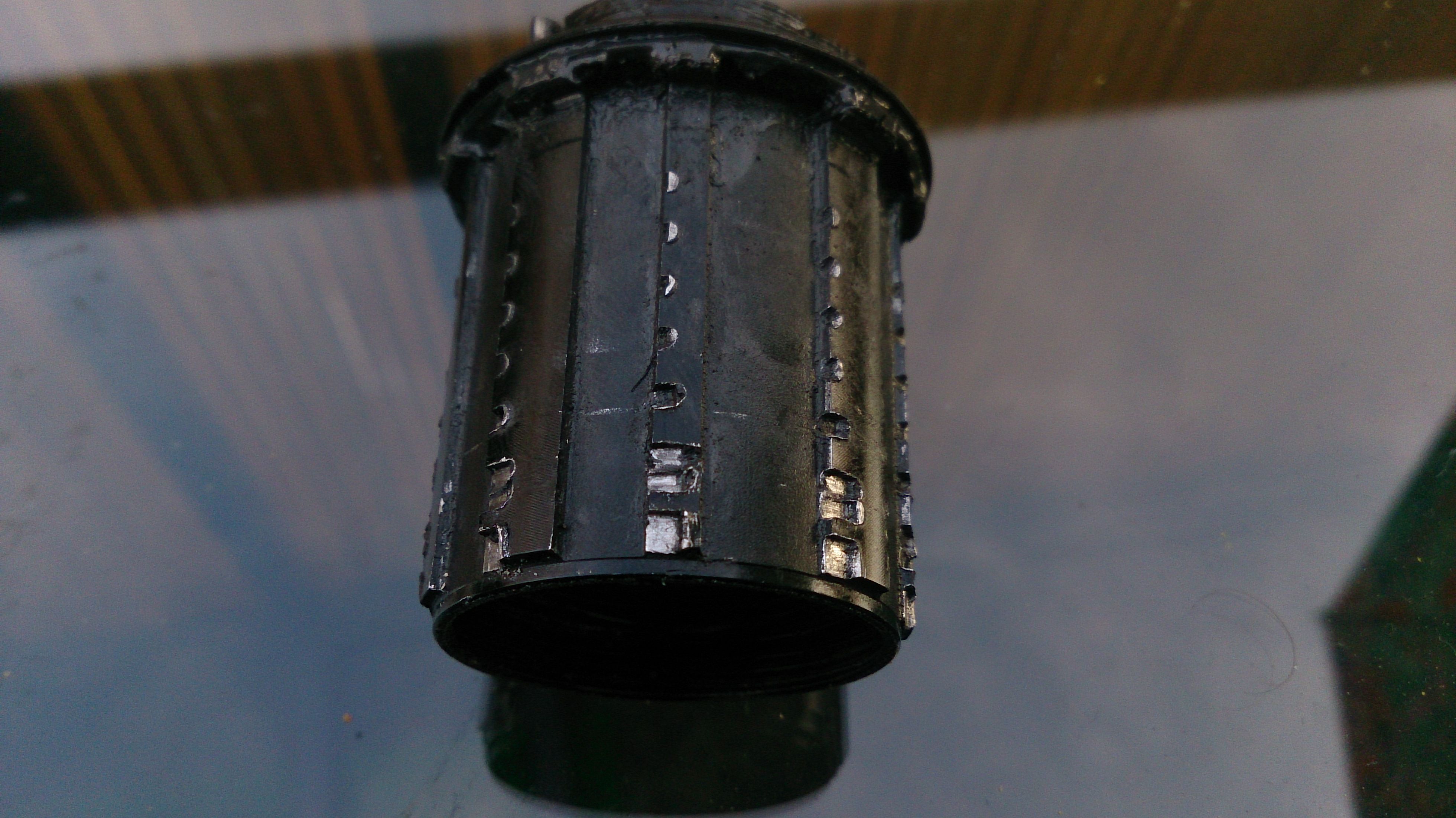

War von einem Bosch CX nach ca 10-12.000 Kilometern aus dem Jahr 2015. Glaube das war auch ein E-LRS mit einer Shimano XT Kasette.
Derzeit fahre ich Brose mit Sram X D, ich denke der X D wird aber nicht besser sein :) Nach 4 Monaten kann ich dazu noch nicht viel sagen.
Kommt auch immer auf die Kassette an, in welchen Gängen man den höchsten Druck ausübt etc...
Ist aber normal das sich die Kassetten so rein pressen mit der Zeit. Bei MTB´s ist es ja auch das selbe, bei uns nur "etwas" extremer.

Alles was sich bewegt, mit anderen Komponenten in Berührung kommt verschleißt. Beim Freilauf ist das ne ordentliche Nummer höher wie Mineralöl vs. Alu.
Da tust du DT Swiss unrecht.
Alufreiläufe dürfen nur mit Ritzelkasetten gefahren werden, bei denen die einzelnen Ritzel auf einem Ritzelträger montiert sind und das vorgeschriebene Drehmoment beim Anziehen der Mutter beachtet wird.
Dein Schaden passiert nur wenn die Ritzel direkt auf dem Freilauf stecken.
Ist auch in der Gebrauchsanweisung so vorgeschrieben.
Wer billige Ritzel kauft muss dann eben den Freilauf mittauschen :p
Shimano XT Kasette... Finde dein unrecht :)
Naja, und es war ja auch von einem 2015er Emtb, hatte da schon immer das Gefühl einen Prototypen zu fahren...
Gerade die XT-Kassette gehört, weil die Ritzel eben nicht alle miteinander verbunden sind, auf einen Stahl Freilauf.
