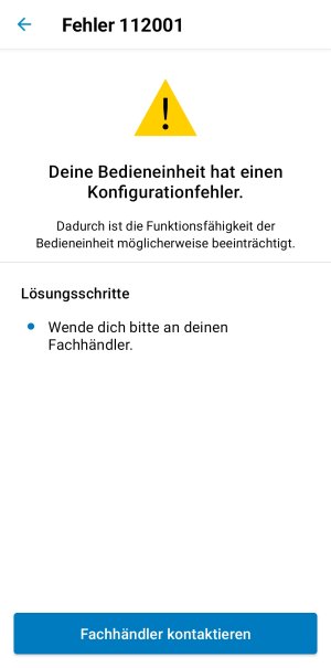

im Zuge eines Android-Updates der Flow App auf Funktionsstand 2024-02 wurde auch mein Ebike auf den neuesten Stand gebracht.
LEIDER kommt es bei mir zu einem Fehler:
Deine Bedieneinheit hat einen Konfigurationfehler.
Dadurch ist die Funktionsfähigkeit der Bedieneinheit möglicherweise beeinträchtigt.
Lösungsschritte
- wende dich bitte an deinen Fachhändler
Das ist super, da macht man voller Freude das Update, damit man endlich einen HF Gurt koppeln und nutzen kann und dann ein Fehler. Anscheinend geht das Rad auch so aber hat sonst noch jemand das Problem?
Ich nutze den Rahmen System Controller, Kiox 300 und die Bluetooth Remote.

Traurig, dass Bosch (und auch Andere) immer wieder fehlerhafte Software rauslässt. Ich fühle mich zunehmends verarscht. Wir bezahlen viel Geld für so Zeugs und erhalten Ware, welche nicht fertig- und voller Fehler sind.
Mit dem gerade neuen Update habe ich exakt den Fehler mit meinem System Controller jetzt auch. Super.
Flow 1.24.7
Controller 13.12.1
Edit: Mit diesem Update tritt der Fehler, den man schon aus 02/2024 kannte, wieder auf. Das betrifft wohl Leute, die von LED-Remote mal auf SC oder Purion 200 umgerüstet haben. War eben beim Händler. Ein eigentlich für mich nicht mehr sichtbarer ID Konflikt ist jetzt wieder sichtbar gewesen und hatte diese Fehlermeldung verursacht. Laut Händler für Endkunden nicht zu beheben, die Geister-Remote muss gelöscht werden. Prüfen kann ich das nicht, ich nehms mal so hin. Mir wurde immerhin sofort geholfen, das hat man auch nicht oft. Mein Rad hatte bisher 2 Updates klaglos mitgemacht, beim heutigen dann jedoch Fehler 121001 aufs Handy geworfen (habe kein Display).

Bei mir tritt nun ebenfalls seit dem Update heute dieser Fehler auf (auch auf Purion vom LED gewechselt, beim letzten Update gab es keine Fehlermeldung obwohl ich da bereits das Purion installiert hatte). D.h. ich darf jetzt zum Händler der dafür Geld verlangt. Vor kurzem hatte ich das Problem das bei mir das KIOX 500 Display beim Verwenden der Navi Funktion eingefroren ist - wurde vom Support als Softwarefehler bestätigt. Mir reicht es langsam mit Bosch, die Softwarequalität ist einfach unterirdisch. Das nächste eMTB wird wohl eines ohne Bosch Motor.

Ich hatte nach einem Update einen Fehlercode im Display: 112001
Ich habe dann den Bosch Service angeschrieben und die haben schon nach 1-1/2h geantwortet. Der Fehler ist simpel und für mich nachvollziehbar und hat nichts mit schlechter Software zu tun.
Ich habe vor einem 3/4 Jahr meinen Led-Remote durch ein Purion 200 getauscht. Alles funktionierte Problemlos bis zum Update. Da passte dann die System-ID meines Purion nicht mehr zum Bike. Ich hätte mich direkt nach dem Einbau beim Händler melden müssen, dass muss ich dann jetzt machen, der ändert die ID und gut ist.
Also ganz simpel!

[FONT=Arial][td][FONT=Arial][COLOR=inherit][FONT=inherit][SIZE=3]Sie haben die eBike-System-Software 9.x oder älter über die eBike Flow App durch ein Software-Update aktualisiert. Im Display oder im Ride Screen der eBike Flow App wird Ihnen seither die Fehlermeldung 112001 oder 112002 angezeigt. Woran liegt das und was können Sie tun?
Die Drive Unit, die Bedieneinheit und der Akku sind die Komponenten, die ein eBike zum eBike machen. Sie werden ergänzt durch weitere Produkte, digitale Services und Apps. In einem System kommunizieren alle Komponenten miteinander und stimmen sich auf die jeweilige Fahrsituation ab. Der oben genannte Fehler wird angezeigt, weil entweder die Konfiguration Ihres eBikes nicht korrekt abgeschlossen wurde oder eine der folgenden Komponenten des eBike-Systems ausgetauscht wurden, ohne die System-ID neu zuzuordnen: LED Remote, Purion 200, System Controller oder die Drive Unit. Das Software-Update hat diesen bestehenden Konfigurationsfehler nun sichtbar gemacht und zeigt ihn erstmalig an.
Was können Sie tun, um den Fehler zu beheben?
Bitte wenden Sie sich an den Bosch eBike Fachhandel in Ihrer Nähe, dieser kann den Fehler beheben. Wurde der System-ID-Konflikt durch einen selbst durchgeführten Komponententausch ausgelöst, können Kosten anfallen.
Wofür braucht es eine System-ID?
Die System-ID ist dazu da, das eBike-System für den Service eindeutig zu identifizieren bzw. auslesen zu können. Sie wird der Drive Unit sowie der Bedieneinheit zugeordnet. Wird an einem eBike ein Tausch dieser Komponenten durchgeführt, löst der Bosch eBike Fachhandel den System-ID Konflikt direkt auf und vermerkt im System, welche Komponente getauscht wurde.

Kann man so oder so sehen. Ich habe in einer vergleichbaren Kombi mehrere Updates gemacht, ohne Probleme, mit dem hier genannten Update kam dann auf einmal dieser Fehler. Da kann man schon über die Qualität von Software sprechen. Bei Bosch muss zu viel über Händler laufen. Wie z.B. solche Dinge, oder auch der Lichtausgang.
Die ID wird auch nicht geändert, sondern der überflüssige Controller (ID LED-Remote) gelöscht.
