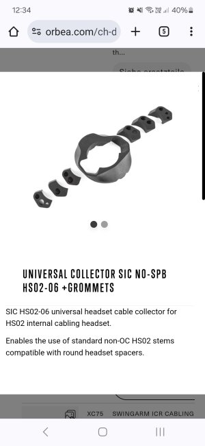

Gerade mal das Handbuch bezgl. Vorbau Kabel Situation gecheckt, das sieht echt so aus als gibts da keine Option einen anderen Vorbau zu verbauen wegen diesem komischen Zapfen. Das natürlich wieder ein richtiger Sch....
Es müsste da eine alternative Kappe mit Durchführungen von Orbea als Ersatzteil geben. Die dient als Abschluss direkt über dem Steuersatzlager und hat keine Nase. Da drauf kannst du dann runde Spacer und einen Standardvorbau aufsetzen. So ist es zumindest beim Wild, und ich denke das ist 1:1 baugleich. Ein evtl. vorhandener Spinblock geht dabei aber verloren.
das wäre nice, war die beim Wild mit dabei oder musste man die extra kaufen?
Muss nachbestellt werden. Sollte sich bestimmt im online-Shop von Orbea finden lassen, ansonsten anfragen.
Hab das jetzt nicht mehr alles im Kopf, in den div. Wild-Threads ist das aber auch ein Thema.
Ich habe ein 23iger Alu-Rise, da gehen die Kabel in den Rahmen. An der Abdeckkappe überm Lager war auch diese Nase dran, der Rest oben drauf ist identisch. Hab die Nase sn der Abdeckung plan geschliffen und runde Spacer plus Hope Vorbau drauf gemacht.
