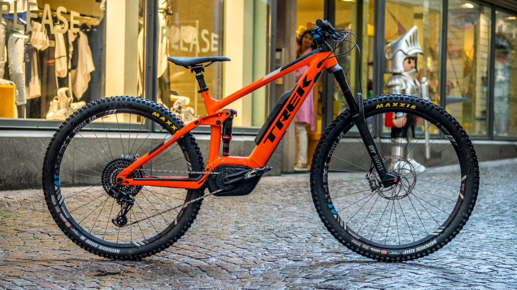

# Wir präsentieren: das Trek Powerfly von Friso Lorschneider – der Laufsteg mit Kopfsteinpflaster gepaart mit dem diffusem Schaufensterlicht ergeben einen sehr harmonischen Rahmen. Ganz ehrlich, die engen Gassen von Brixen passen perfekt als Kulisse zu diesem leuchtend roten E-MTB.

# Stolz zeigt uns Friso sein umgebautes Trek Powerfly – größere Räder, verändertes Fahrwerk, hier und da etwas mehr Bling-Bling – dieses E-MTB ist stimmig umgebaut

Das Trek Powerfly an sich ist ein richtig potentes E-Trailbike. Aber wie wir damals in unserem Test klar bemängelt haben, bremsen die dicken Plusreifen das Fahrvergnügen. Friso hat dem ein Ende gesetzt und pflanzte in sein Powerfly kurzerhand große 29″-Laufräder. Die deutlich besseren Rolleigenschaften und das präzisere Handling kommen ihm sehr entgegen, denn sein Fahrstil vom Typ „Genießer“ mag es eher flowig als ruppig. Klar, dass ein Mitarbeiter von DT Swiss auf die Laufräder dieses Herstellers zurückgreift – nicht die schlechteste Option, wie wir selbst aus unzähligen Fahrtests wissen.
Auch beim Fahrwerk legte Friso Hand an und montierte eine DT Swiss F535 ONE-Federgabel. Optisch und funktional ein sehr gute Wahl. Apropos Optik – Friso liebt Bling-Bling, deshalb mussten auch polierte Magura MT7-Bremssättel und ein blauer Spank-Vorbau, passend zum farbigen Dekor der Felgen, angebaut werden.
  • Gabel: DT Swiss F535 ONE 29″ / 160 mm Federweg
  • Dämpfer: RockShox – wird aber gegen DT Swiss getauscht
  • Motor: Bosch Performance CX
  • Akku: Bosch PowerPack 500 Wh
  • Schaltung: SRAM EX 1
  • Bremsen: Magura MT7
  • Laufräder: DT Swiss HX1501 29 Zoll
  • Sattelstütze: Magura Veyron
  • Sattel: SDG Duster Storm Collection
  • Reifen: Maxxis Minion / Highroller
  • Besondere Umbauten: Vorbau und Lenker Spank, Gabel in der Remote-Variante, aber ohne Hebel für eine cleanere Optik, ausserdem muss eine Federgabel arbeiten. Die Lockout-Funktion benutze ich nie an einer Federgabel.

Friso hat mit dem Umbau seines Trek Powerfly ein richtig cooles E-Bike geschaffen. Ein E-Trailbike mit großen 29"-Laufrädern – genau so muss es sein. Die höhere Front mit der steifen F535 ONE-Federgabel passt genauso gut zum Setup dieses E-MTBs wie die Stabilen Laufräder mit Hybrid-Technologie. In Summe haben wir hier ein E-Bike mit einer absoluten Traumausstattung. Wobei: Über die farbigen Akzente am Cockpit ... darüber lässt sich diskutieren.
Friso, Daumen hoch für den gelungenen Umbau!
