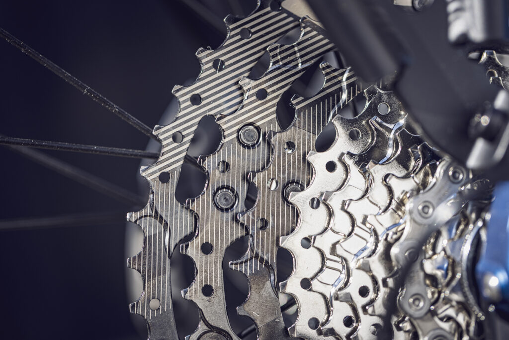

Shimano Linkglide-Kassette
Herzstück der neuen Technologie ist die Linkglide-Kassette. Um den Verschleiß unter hohen Lasten zu reduzieren, weisen Zähne und Zahnspitzen der Kassette eine neue Form auf. Die Basis der Zähne ist dicker und robuster; genau der Punkt, an dem die Abnutzung in der Regel am stärksten ist. Damit sich die Kette beim Abrollen besser lösen kann, wurde auch die Form der Zahnspitzen verändert, zudem die Schalthilfen optimiert. Der bekannte Schaltruck wurde reduziert, womit der Kraftschluss jetzt schneller erfolgt. Damit einhergehend ist der Tritt beim Fahren runder, effizienter und komfortabler. Das soll auch in Fahrsituationen funktionieren, wenn mit hohem Pedaldruck oder bergauf geschaltet wird. Die geringeren Kraftspitzen sorgen damit auch für weniger Verschleiß.
# Deore XT Linkglide Kassette – mit einer neuen Form der Zähne und Schalthilfen wird die gewünschte Performance erzielt, die aus sanften Schaltvorgängen mit reduziertem Schaltruck besteht.
# Deore Linkglide-Kassette – als 10-fach-Variante angeboten bietet sie 11-43 Zähne. Auch mit ihr soll das Schalten unter hoher Belastung schonender vonstattengehen.
# Robust, aber kein Leichtgewicht – beides zu vereinen, widerspricht sich auch laut Shimano. Die Deore XT Kassette bringt 780 g auf die Waage, die Deore immerhin noch 634 g.
Die Kassette ist als Deore XT 1×11-fach und als Deore 1×10-fach erhältlich. Das Gewicht beträgt laut Hersteller bei der XT-Kassette CS-LG600-11 mit 11-50Z 780 g, die Deore CS-LG-600-10 mit 11-43Z kommt auf 634 g. Zum Vergleich: Eine aktuelle Deore XT 1×12-fach mit 10-51Z-Kassette bringt etwa 470 g auf die Wage.
