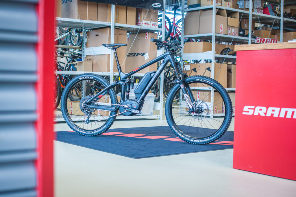

„Wir haben hier ein Trek Powerfly LT9+, aber ohne PLUS.“, das betont Carsten, als er uns sein Schätzchen vorführt. Das Trek Powerfly LT 9+ ist ein uns bekanntes E-Bike. In einem ausführlichen Test konnten wir dem Powerfly in der Serienausstattung bereit ordentlich auf den Zahn fühlen (hier geht’s zum Test). Ein potentes RE:Aktiv-Fahrwerk gepaart mit dem kraftvollen Bosch Performance CX-Motor und verpackt in einer atemberaubenden Optik – so zeigt sich dieses Modell auf dem Trail.

Trek Powerfly LT9+ – was wurde getunt
# Trek Powerfly LT9+ Pimped by Carsten Wollenhaupt
EX1 ist ein absolutes Muss!
Wir haben es hier mit einem 27.5″-eMTB zu tun. Die dicken, schwammigen Plus-Reifen des Serienrades wurden gegen 27.5″ x 2.4 von Maxxis getauscht. Carsten hat eine RockShox Lyrik RCT3 in der 29″-Variante verbaut. Diese generiert 160 mm Federweg und erhöht die Einbauhöhe. In der Serienausstattung war das Powerfly für Carsten vorne zu niedrig. Bei der Schaltung vertraut er auf die SRAM EX1 und findet, dass diese Schaltung in Kombination mit dem Bosch Performance CX-Motor ein absolutes Muss ist. Ebenso wie die bissigen SRAM Code RSC Bremsen, die er verbaut hat.
Bei der Sattelstütze nutzt Carsten die RockShox Reverb mit 150 mm Hub, die mit dem neuen 1X Remote stufenlos verstellbar ist. Da Carsten ein großer Downhill-Fan ist, musste natürlich der passende Lenker auf sein E-Bike. Hier hat er sich für einen 780 mm breiten Truvativ in der Steve Smith Signature-Line entschieden.
„Dieser Lenker sieht geil aus und passt von Breite und Rise perfekt zu meinem Fahrstil.“, sagt Carsten mit einem breiten Grinsen.
# Der Truvativ Descendent-Lenker passt perfekt
Beim Fahrwerk wurde etwas mehr Hand angelegt. Wie Eingangs schon erwähnt hat Carsten die Seriengabel gegen eine RockShox Lyrik RCT3 in der 29″-Variante getauscht, um den Federweg von 160 mm zu generieren und die Front höher zu bekommen. Er fährt zwei Tokens und ca. 85 PSI (20% SAG) in der Gabel. Zugstufe ist acht Klicks offen von komplett geschlossen. Beim Dämpfer hat er einen RockShocks Super Deluxe mit 5 mm mehr Hub (Einbaulänge205x62.5) montiert um auch hier etwas mehr Federweg zu bekommen. Mit diesem Dämpfer hat das Trek Powerfly ca. 165 mm Federweg am Heck. Abgestimmt wurde der Dämpfer mit 2 Volumenspacern und das Grund-Setup wurde an die persönlichen Vorlieben angepasst.
Bei den Laufrädern wurden die Serienlaufräder gegen eigens aufgebaute Laufräder getauscht. Hier wurden Sram 900-Naben und Felgen mit einer Maulweite von 28,5 mm verbaut. In Sachen Reifen hat Carsten als Erstes die dicken Plusreifen gegen schmalere Reifen von Maxxis getauscht. Er liebt es, wenn Reifen präzise sind und ihm viel Feedback vom Untergrund geben. „Leblose schwammige Plusreifen brauche ich nicht!“, sagt er lachend. Er fährt die Maxxis DHR2 WT in 2.4″, vorne in der MaxxGrip- und hinten in der MaxxTerra-Version. Beide Reifen nutzt er mit der EXO-Karkasse.

# Trek Powerfly LT9+ mit deutlich erhöhter Front
# Der 780 mm breite Lenker ...
# ... passt optisch super in den 40 mm langen Vorbau
# Die RockShox Lyrik RCT3 wurde in der 29"-Variante verbaut
# Gebremst wird mit den Wurfankern von SRAM
# Die Code ist einfach perfekt für schwere E-Bikes
# Geschaltet wird natürlich mit der EX1
# Auch die Kurbeln sind mit EX1 stimmig gewählt
# Mehr Federweg generiert der 5 mm längere RockShox-Dämpfer
# Der 1X Remote ist ergonomisch und erlaubt ...
# ... stufenloses Verstellen der Reverb-Stütze
# SRAM 900-Naben gepaart mit ...
# ... 28,5 mm breiten Felgen und Maxxis-Reifen
# Carsten fährt vorne und hinten den Maxxis DHR II
