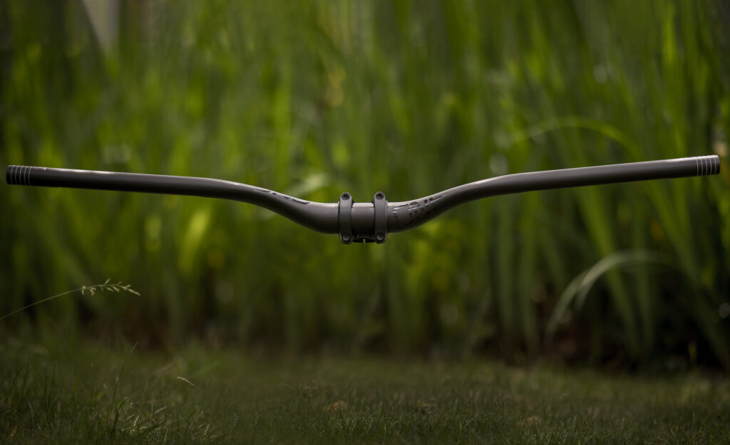

OneUp Carbon E-Bar: Infos und Preise
Das patentierte Design verjüngt sich auf nur 20 mm, um die vertikale Nachgiebigkeit zu maximieren. Zum Vergleich: Der dünnste Teil eines herkömmlichen Lenkers beträgt 22,2 mm. OneUps ovales Design soll dabei für ein komfortableres Fahrgefühl sorgen, ohne dass das Lenkverhalten oder die Festigkeit beeinträchtigt werden. Der E-Bar erfüllt laut OneUp den Zedler E-MTB Advanced Plus Standard und den internationalen DH-Standard (ASTM Cat. 5 Downhill).
# Der OneUp Carbon E-Bar bietet eine Breite von 800 mm, die auf 740 mm kürzbar ist, und möglichst viel Komfort. – Der Preis für den E-MTB-spezifischen Lenker beträgt 159,50 €.
# In der Biegung verjüngt sich der Lenker stark – das soll für Komfort sorgen.
Verstecktes Kabel-Management
Um das Kabel der Lenker-Fernbedienung elegant verlegen zu können, hat OneUp an der Unterseite der Carbon E-Bar beidseitig Leitungsführungen (welche außen an einem Loch zur Durchführung enden) eingebaut, durch die das sonst störende Kabel unter den Lenkergriffen versteckt in das Lenkerinnere geleitet werden kann. Lenkermittig findet das Kabel dann durch eine weitere Durchführung seinen Weg zwischen den Schellen des Vorbaus wieder ins Freie. Wer sich für eine Anschaffung dieses Lenkers interessiert, sollte vor Kauf allerdings nachsehen, ob dort, am tiefsten Punkt des Lenkers, genau mittig, überhaupt Platz ist – der passende Vorbau von OneUp ist natürlich kompatibel.

Mit welchen Systemen ist der OneUp E-Bar kompatibel?
Die OneUp Carbon E-Bar verfügt über eine interne Verlegung für Shimano STEPS-Remote-Einheiten und alle anderen Schaltereinheiten mit einem Steckerdurchmesser von weniger als 6,5 mm. Der Durchmesser des Kabelanschlusses im Lenker beträgt 6,5 mm und die Mindestlänge des Kabels, die für die interne Verlegung erforderlich ist, beträgt 650 mm.
Specialized-, Bosch– oder Rocky Mountain-Controller können nicht intern durch den Carbon E-Bar verlegt werden. Wer eine Remote mit abnehmbarem Kabel hat (EP8 oder E8000 oder Orbea Rise), kann ein 650 mm oder längeres Shimano EW-SD50 Kabel installieren.
Wer kein abnehmbares Kabel am Schalter hat, muss sich für die Verlegung ins Innere der OneUp E-Bar einen neuen Schalter mit einem abnehmbaren Kabel (SW-E7000-L) und einer Kabellänge von mindestens 700 mm kaufen. Griffe, die nur eine äußere Klemme haben, sind ebenfalls nicht mit der OneUp E-Bar kompatibel.
