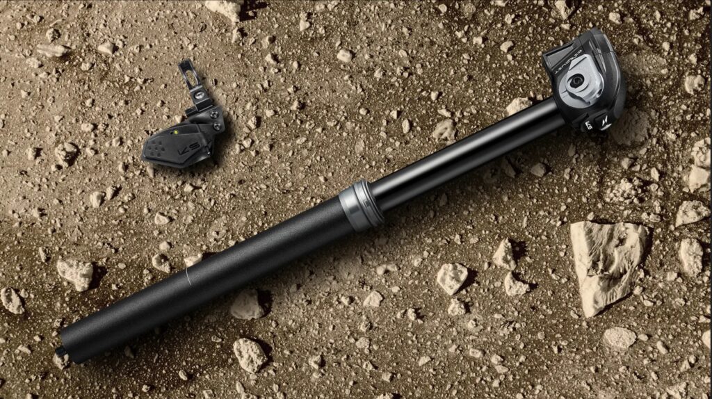

Mit der LEV Circuit heißt es nun auch bei Kindshock nie wieder Kabel verlegen. Die neue Variostütze wird mittels Bluetooth angesteuert und soll mit ihrer präzisen, spielfreien Fertigung und der schnellen Ausfahrgeschwindigkeit auftrumpfen. Im Gegensatz zu den bislang bekannten kabellosen Variostützen, der RockShox Reverb AXS (Hier geht’s zum RockShox Reverb AXS Test) und der Magura Vyron (Hier geht’s zum Magura Vyron Test), bringt die neue LEV Circuit zudem bis zu 200 mm Verstellweg mit. Damit ist sie unseres Wissens nach zusammen mit der TransX EDP01 Spitzenreiter in diesem Segment.
# Die neue KindShock LEV Circuit Variostütze wird über Bluetooth angesteuert und bietet bis zu 200 mm Verstellweg.
Diashow: KindShock LEV Circuit: Neue kabellose Variostütze mit bis zu 200 mm Hub
Diashow starten »
# In der Remote arbeitet eine CR2032 Batterie.
# Der Akku kann mit dem im Lieferumfang enthaltenen Ladegerät mit neuer Energie befüllt werden.
# Ein Kabel sucht man hier vergeblich.
Für alle, denen 200 mm Hub etwas zu viel des Guten ist, wird die neue Stütze auch mit 125 mm, 150 mm und 175 mm Verstellweg angeboten. Beim Durchmesser kann man zwischen 30,9 mm und 31,6 mm wählen. Während die Sattelstütze über einen abnehmbaren und aufladbaren Akku gespeist wird, liefert im Trigger eine CR 2032 Batterie den nötigen Saft. Diese soll den Hebel ungefähr sechs bis sieben Monate lang mit Strom versorgen. Ein bei Betätigung aufleuchtendes LED gibt Auskunft über den aktuellen Ladezustand. Der 450 mAH Akku an der Stütze kann diese laut KindShock ungefähr acht Wochen lang bei typischer Benutzung betreiben. Das Aufladen soll hier circa viereinhalb Stunden dauern. Im Lieferumfang sind neben der Stütze und dem Trigger natürlich auch der Akku und das passende Ladegerät enthalten.
Die Sattelklemmung der Stütze ist sowohl mit herkömmlichen als auch mit ovalen und Carbon Sattelrails kompatibel. Eine Anpassung der Ausfedergeschwindigkeit der Variostütze ist über ein Luftventil an der Unterseite möglich. Damit die Stütze auch bei schlechtem Wetter zuverlässig funktioniert, erfüllt sie die IP67 Schutzklasse und ist staubdicht und wasserfest.
