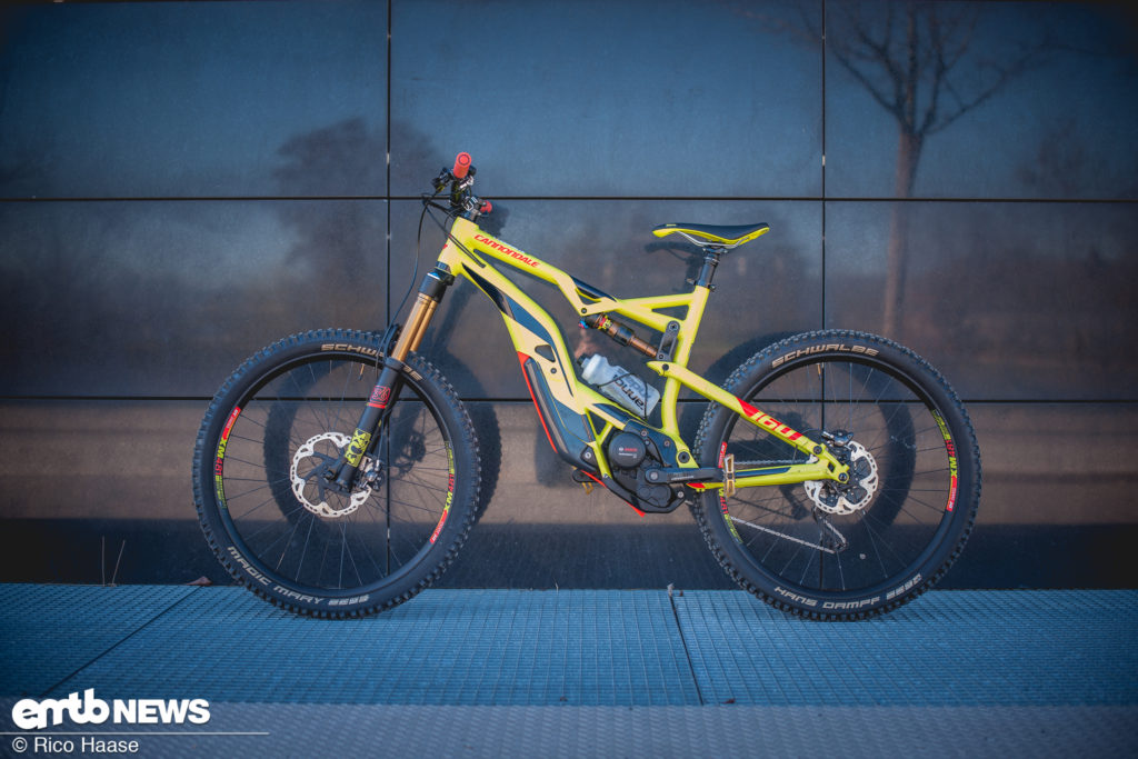

Okay, von der Seite wirkt dieses eMTB irgendwie schwer
Zugegeben, die optische Erscheinung dieses E-Mountainbikes spaltet die Lager. Die einen finden die martialische Optik geil und richtig cool, während andere die Konstruktion der Akkuaufnahme schlichtweg mit dem Prädikat: „Unansehnlich“ abstempelt. Sitzt man auf dem Moterra LT1, dann gibt es eigentlich nur eine Meinung: Absolut stimmiges, attraktives und potentes E-Enduro. Die 160 mm Federweg werden von hochwertigem Fox-Stuff bereitgestellt und überzeugen durch feinstes Ansprechverhalten. Beim Motor gehen die Amerikaner auch keine Kompromisse ein und pflanzen in das Moterra einfach einen Bosch Performance CX-Antrieb ein. Geschaltet wird mit Shimano XT und auch auf den Bremsen finden wir diese zwei Buchstaben des namhaften japanischen Herstellers. Cannondale setzt auf normale 27.5″ Reifen, um den präzisen Charakter und die agilen Fahreigenschaften dieses eMTBs nicht zu verwässern. Hier haben wir das Moterra zum ersten mal vorgestellt.

# Optisch macht dieses eMTB eine gute Figur
# Das Cannondale Moterra LT1 verfügt sogar über einen Flaschenhalter

Sehr eigenständige Optik und gute Verarbeitung
Schon im Stand fällt die dynamische Optik auf. Das Moterra LT1 sieht aus, als will es direkt nach vorne stürmen. Das Cockpit ist tief, der breite Lenker liegt gut in der Hand und der Reach ist angenehm lang. Die Verarbeitung ist erstklassig, sämtliche Schweißnähte sehen perfekt aus und die Lackierung ist hochwertig. Bei der Ausstattung gibt es auf den ersten Blick kaum Kritikpunkte. Gabel und Dämpfer von Fox mit Kashima-Beschichtung, Shimano XT-Schaltung, Ice-Tec Bremsscheiben und stabile DT Swiss XM481-Felgen – ein E-Enduro kann kaum besser ausgestattet sein.
