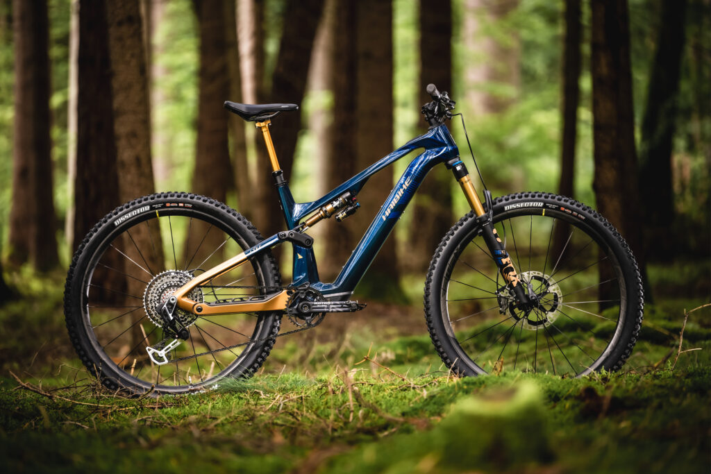

# Haibike Lyke CF SE MY2024 – Motor: Fazua Ride 60 | Akkukapazität: 430 Wh | Federweg v/h: 140/140 mm | Gewicht: 18,5 kg (Rahmengröße M, von eMTB-News gewogen) | Preis: 12.499 € (UVP).

# Haibike Lyke CF SE 2024 mit Geometrieangaben in Rahmengröße M.

# Haibike Lyke CF SE: ein schlankes, agiles E-Trailbike mit modernster Ausstattung.
