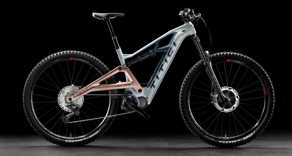

Die Marke Titici ist kaum bekannt, fertigt aber seit vielen Jahren Fahrrad-Rahmen in Handarbeit. Mit dem Everso – der Begriff kommt vom Lateinischen evertĕre und bedeutet niederreißen, zerstören, umstürzen – möchte Titici nun am E-Bike-Markt angreifen und präsentiert ein 160-mm-Fullie mit polarisierendem Design, Carbon-Rahmen und eigenwilliger Eingelenker-Konstruktion am Heck. Kettenklappern dürfte es an diesem E-MTB nicht geben, denn die Kettenstrebe ist – konstruktionsbedingt – weit nach oben gezogen.
Angetrieben wird das Titici Everso von einem Shimano EP8-Motor, der seinen Strom aus einem vollintegriertem 630-Wh-Akku bezieht.

Titici bietet das Everso in drei Rahmengrößen an. Der genaue Blick in die Geo-Tabelle offenbart, dass wir es hier mit einer moderaten Geometrie zu tun haben, bei der der Lenkwinkel 65,5° und der Sitzwinkel 75° beträgt.

Titici bietet das Everso in drei Ausstattungen an und variiert hierbei in Sachen Schaltung und Fahrwerk. Allen gemein ist der Shimano EP8-Motor und der 630-Wh-Akku im Inneren des Unterrohrs. Variationen finden sich bei der Federgabel, dem Dämpfer und den Komponenten der Schaltung. Mit 10.990 € ist das Top-Modell nicht gerade ein Schnapper.

Erfrischend anders. Erfrischend neu. So würden wir das Titici Everso beschreiben. Neben der augenscheinlich hohen Qualität beim Rahmen, haben die Italiener hiermit ein fein ausgestattetes E-MTB im Portfolio. Dank dem unverwechselbaren Design, einem Shimano EP8-Motor und großem Akku dürfte das Interesse am Titici Everso, nicht nur bei Italien-Fans, groß sein.
