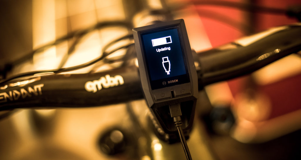

# Wenn die Software aufgespielt wird, sieht man dies auf dem Kiox-Display
