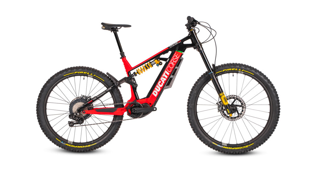

Ducati TK-01RR Limited Edition – Neuheit 2022
Infos und Preise
Die Ducati TK-01RR Limited Edition basiert – wie der Name vermuten lässt – auf dem von uns bereits getesteten TK-01RR, ist aber mit hochwertigeren Komponenten angereichert, um die Performance, insbesondere bei anspruchsvollen Bergabfahrten, weiter zu verbessern. Eine Öhlins DH38-Doppelbrücken-Luft-Federgabel mit 180 mm Federweg und ein Öhlins TTX- Federbein mit 170 mm Federweg sollen für mehr Kontrolle bei Abfahrten sorgen, während bergauf ein nach wie vor sehr effizientes Fahrverhalten gewährleistet ist. Die elektronische 11-Gang-Schaltung Shimano Di2 XT sorgt für schnelle und präzise Schaltvorgänge, während sich die Magura MT7-Bremsanlage mit einer 220 mm großen Bremsscheibe vorne und einer 203 mm großen Bremsscheibe hinten die ganze Fuhre bei Bedarf optimal verzögert.
- Rahmenmaterial Aluminium
- Federweg 180 mm (vorne) / 170 mm (hinten)
- Laufradgröße Mullet-Wheels (29″ vorne, 27,5″ hinten)
- Rahmengrößen S, M, L, XL
- Motor Shimano Steps EP8
- Akkukapazität 630 Wh
- www.ebike.ducati.com
- Preis (UVP) 10.890 € | Bikemarkt: Ducati TK-01RR Limited Edition kaufen
Ducati TK-01RR Limited Edition Preis (UVP)
Geometrie
Wie das Serienmodell TK-01RR ist auch das TK-01RR Limited Edition als Enduro bezeichnet, stellt aber eher ein Super-Enduro oder Downhill-E-Bike dar. Mit seiner üppig dimensionierten Öhlins-Doppelbrückengabel und dem Stahlfederdämpfer signalisiert es den Einsatzzweck: richtig grobes Gelände! Leider hebt die kompromisslose Ausstattung das Gewicht recht stark an. Mit 25,6 kg gehört das TK-01RR Limited Edition zu den dicken Brummern.
Rahmengröße | S | M | L | XL |
Laufradgröße | Mullet 29/27,5 | Mullet 29/27,5 | Mullet 29/27,5 | Mullet 29/27,5 |
Reach | 423 mm | 439 mm | 464 mm | 491 mm |
Stack | 614 mm | 623 mm | 638 mm | 654 mm |
STR | 1,45 | 1,42 | 1,38 | 1,33 |
Lenkwinkel | 64,5° | 64,5° | 64,5° | 64,5° |
Sitzwinkel, effektiv | 75,5° | 75,5° | 75,5° | 75,5° |
Oberrohr | 582 mm | 600 mm | 629 mm | 660 mm |
Steuerrohr | 105 mm | 115 mm | 131 mm | 149 mm |
Sitzrohr | 385 mm | 415 mm | 450 mm | 495 mm |
Kettenstreben | 453 mm | 453 mm | 453 mm | 453 mm |
Radstand | 1.212 mm | 1.233 mm | 1.265 mm | 1.298 mm |
Tretlagerhöhe | 355 mm | 355 mm | 355 mm | 355 mm |
Gabel-Offset | 44 mm | 44 mm | 44 mm | 44 mm |
Federweg (hinten) | 170 mm | 170 mm | 170 mm | 170 mm |
Federweg (vorn) | 180 mm | 180 mm | 180 mm | 180 mm |
Ausstattung
Eine Öhlins DH38-Doppelbrücken-Luft-Federgabel mit 180 mm Federweg und ein Öhlins TTX-Stahlfederdämpfer mit 170 mm Federweg sollen für mehr Kontrolle bei Abfahrten sorgen, während bergauf ein nach wie vor sehr effizientes Fahrverhalten gewährleistet sein soll. Die elektronische 11-Gang-Schaltung Shimano Di2 XT sorgt für schnelle und präzise Schaltvorgänge, während die Magura MT7-Bremsanlage mit einer 220 mm großen Bremsscheibe vorne und einer 203 mm großen Bremsscheibe hinten die ganze Fuhre bei Bedarf optimal verzögert. Edle Crankbrothers Synthesis-Laufräder (29″ vorne, 27,5″ hinten) aus Carbon garantieren ein hervorragendes Verhältnis zwischen Gewicht und Festigkeit. Vervollständigt wird die Ausstattung durch einen Carbon-Lenker von Renthal, einen Sattel von Fizik mit integrierter Werkzeughalterung, eine Carbon-Batterieabdeckung sowie eine Skid-Plate.
Frame | Rahmen | Aluminium mit 170 mm Federweg |
Fork | Gabel | Öhlins DH38 / 180 mm |
Shock | Dämpfer | Öhlins TTX22M Coil / 170 mm |
Shifter | Schalthebel | Shimano Di2 XT |
Derailleur | Schaltwerk | Shimano Di2 XT |
Brakes | Bremse | Magura MT7 / 220/203 mm |
Wheels | Laufräder | Crankbrother Synthesis Carbon |
Tires | Reifen | Pirelli Scorpion E-MTB S, Smartgrip 2,6" |
Seat | Sattel | Fizik |
Seatpost | Sattelstütze | Crankbrothers |
Bar | Lenker | Renthal carbon 20 / 800 mm |
Motor | Motor | Shimano EP8 |
Display | Display | Shimano SC-E7000 |
Battery | Akku / Kapazität | Shimano BT-E8036, 630 Wh |
max. Torque | Max. Drehmoment | 85 Nm |
Price (RRP) | Preis (UVP) | 10.890 € |
Motor & Akku
In Sachen Motor und Akku unterscheidet sich das TK-01RR Limited Edition nicht von seinem unlimitierten Zwilling: Verbaut sind bei beiden E-MTBs der Shimano EP8 und ein 630-Wh-Intube-Akku.
- Motor Shimano EP8
- Akku Shimano
- Leistung 250 Watt
- Max. Drehmoment 85 Nm
- Display Shimano Steps
