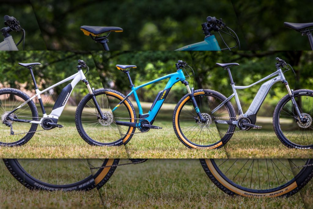

E-Hardtails verkaufen sich im Fachhandel wie geschnitten Brot. Zeit für uns, Vertreter dieser Gattung einmal zu testen und genauer unter die Lupe zu nehmen. Natürlich wollten wir es „sportlich“ und setzten uns eine ziemlich niedrige Obergrenze beim Preis, denn mit unter 2.600 € sind diese drei E-Hardtails ideal für den schmalen Geldbeutel. Was diese E-MTBs können, erfahrt ihr in unserem Test.
Überall sieht man vollgefederte E-Mountainbikes. Aber was können E-Hardtails, die nur an der Front eine Federung besitzen? Und was können Modelle, die weit unter 3.000 Euro kosten? Dies wollten wir für euch herausfinden und haben drei typische Vertreter dieser Gattung getestet und miteinander verglichen. Typisch für ein E-Hardtail, aber unterschiedlich in der Ausstattung, der Geometrie und der daraus resultierenden unterschiedlichen Eignung für Trails im Wald.

Unser eng gestecktes Ziel, die 2.600 € Budget keinesfalls zu überschreiten, gestaltete sich als echte Challenge. Viele Hersteller sind aktuell restlos ausverkauft und gerade in diesem Segment ist der Markt heiß umkämpft. Wir entschieden uns nach längerer Recherche für drei sehr unterschiedliche Modelle, die sich jeweils an unterschiedliche Käufer wenden und mit anderen Motorsystemen ausgestattet sind.
Während im günstigsten E-Bike dieses Tests, dem Cube Reaction, ein Bosch Performance CX werkelt, wird das 200 € teurere Stevens E-Tremalzo von einem Bosch-Motor der Cruise-Line unterstützt und hat somit 10 bzw. 20 Nm (nach dem Software-Update leistet der Bosch Performance CX Gen4 bis zu 85 Nm) Drehmoment weniger zur Verfügung. Im Giant setzt man auf den Sync-Drive S mit 70 Nm. Alle drei haben einen Akku mit 500 Wh Kapazität, der nur beim Giant mittels cleverem Cover optisch vollständig ins Unterrohr integriert wurde.
