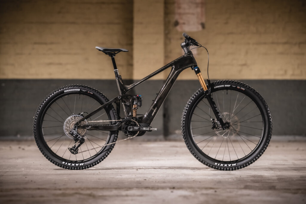

Giant Trance X Advanced E+ Elite: Full Power-Trailfräse mit Maestro-Hinterbau
Gerade einmal knapp über 18 Kilogramm bringt die Top-Version des Giant Trance X Advanced E+ Elite auf die Waage. Wer nun denkt, dass der Name ganz schön sperrig ist, der hat zugegebenermaßen recht – wer bei dem Gewicht allerdings davon ausgeht, dass es sich hierbei um ein trendiges Light-E-MTB handelt, der liegt hingegen daneben. Giant verfolgt beim elektrifizierten Trance X nämlich einen Full Power-Ansatz mit vergleichsweise kleinem Akku. Bei dem gezeigten schwarzen Modell handelt es sich übrigens um das Giant Trance X Advanced E+ Elite 1, das als 2024er-Modell ab Anfang Mai erhältlich sein wird.
# Das Giant Trance X Advance E+ Elite kombiniert ein geringes Gewicht mit einem Full Power-Ansatz – beim Motor setzt Giant auf den Yamaha SyncDrive Pro 2. Der fest integrierte 400 Wh-Akku lässt sich bei Bedarf noch über einen Range Extender erweitern.
Hierzu setzt Giant auf den SyncDrive Pro 2-Motor, dessen Basis von Yamaha stammt, und einem Akku mit 400 Wattstunden, der aber bis zu 85 Newtonmeter Drehmoment auf den Trail zaubert. Damit dies auch dauerhaft gut funktioniert, hat Giant mit Batteriepartner Panasonic neue und E-Bike-spezifische Li-Ion-Zellen vom Typ 22700 konstruiert. Diese sollen den spezifischen Belastungen des Trance X Elite E+ optimal gewachsen sein und absolut problemlos eine Lebensdauer von weit mehr als 2.000 Ladezyklen bieten. Um ein geringes Rahmengewicht zu realisieren, ist der Akku fest im Unterrohr verbaut. Über einen Range Extender lässt sich die Kapazität um weitere 200 Wh vergrößern.
# Am Heck kommt Giants typisches Maestro-Hinterbausystem zum Einsatz – so entstehen 140 mm feinster Federweg mit virtuellem Drehpunkt.
Auch die weiteren Eckdaten und Details machen Lust auf mehr: 150 mm Federweg vorne kombiniert das Trance X E+ mit 140 mm am Hinterbau. Hier setzt Giant wie gewohnt auf das hauseigene Maestro-System: Der einteilige Hinterbau wird über zwei große Umlenkwippen mit dem Hauptrahmen verbunden. Diese rotieren in dieselbe Richtung und erzeugen so einen virtuellen Drehpunkt – auf dem Trail soll dieses System hervorragende Uphill-Eigenschaften mit beeindruckenden Nehmer-Qualitäten im Downhill verbinden.
Über einen kleinen Flip Chip lässt sich die Geometrie anpassen. An der Einstiegsversion für 5.999 € kombiniert Giant einen Aluminium-Hinterbau mit einem Carbon-Hauptrahmen – bei allen anderen Ausführungen des Giant Trance X E+ Elite besteht der komplette Rahmen aus dem leichten Kohlefaser-Material. Außerdem setzt Giant auf eine Mullet-Konfiguration, also die Kombination aus großem 29″-Vorderrad mit einem agilen und wendigen 27,5″-Hinterrad.

Wie sich das Giant Trance X Elite E+ auf dem Trail schlägt, konnten wir bereits für euch testen. Kleiner Spoiler: Wir waren ziemlich beeindruckt von der sehr gelungenen Kombination aus geringem Gewicht, satter Power und durchdachten Details. Hier geht’s zu unserem Giant Trance X E+ Test. Neu für 2024 ist das Elite 3 im Trance X-Programm – die Einstiegsversion macht nicht nur optisch einiges her und bietet dieselben durchdachten Details wie die Top-Varianten, sondern darf mit einem Preis von 5.999 € auch als erschwinglich bezeichnet werden.
# Neu für 2024 im Lineup ist das Trance X Elite 3, bei dem Giant auf einen Carbon-Hauptrahmen mit Alu-Hinterbau setzt – der bildhübsche Trail-Feger kostet faire 5.999 €.
# Auch hier kann die Reichweite selbstverständlich per Range Extender erweitert werden.
