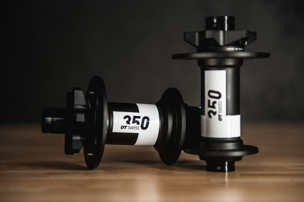

Die DT Swiss 350-Naben sind absolute Klassiker und eines der verbreitetsten Produkte der Schweizer mit Zahnscheiben-Freilauf. Entsprechend schwierig gestaltete sich die Überarbeitung. Herausgekommen ist nun eine optisch deutlich aufgefrischte Nabe mit kleinen Detail-Veränderungen, die im Inneren jedoch weiterhin auf den bekannten und zuverlässigen Ratchet-Freilauf setzt, den DT Swiss bereits seit HüGi-Zeiten im Einsatz hat. Die 2021er DT Swiss 350-Nabe ist in allen verbreiteten Einbaumaßen erhältlich und kostet in der Vorderrad-Version 69 €, die Hinterrad-Nabe liegt bei 185 €.
- Material Aluminium
- Freilaufsystem Ratchet (Zahnscheiben), 36 T SL (10° Einrastwinkel)
- Freilaufkörper Shimano Standard, Shimano Micro Spline, SRAM XD
- Bremsaufnahme 6-Loch, Center Lock
- Einbaumaße
- vorne: 15 x 100/110/150 | 20 x 110/110 Boost
- hinten: 12 x 142/148/150/157+/197
- Versionen Straightpull / Classic MTB (J-Bend)
- Gewicht 165 g (vorne, 15 mm Boost) / 279 g (hinten, 12 x 148 mm Boost, Micro Spline) (beides gewogen, Classic MTB-Version)
- Verfügbarkeit ab sofort
- www.dtswiss.com
- Preis (UVP) 68,90 € (vorne) / 184,90 € (hinten)
Auch wenn der Freilauf eins zu eins aus der alten DT Swiss 240-Naben übernommen wurde (alle Infos: neue DT Swiss 240-Nabe), hat sich doch technisch in den Details etwas geändert. So verfügen die Endkappen nun ähnlich wie bei den neuen DT Swiss 180 oder 240-Naben über kleine Nuten, dank derer der Ausbau der Endkappe nun wesentlich besser vonstattengeht. Außerdem liegt die Hinterrad-Nabe Gewichts-technisch natürlich schon lange nicht mehr bei den namensgebenden 350 g – in der leichtesten Version gibt DT Swiss 240 g an. Wir haben bei einer 12 x 148 mm-Nabe mit Micro Spline-Freilauf 279 g nachgemessen. Laut Friso von DT Swiss beherbergt die neue 350-Nabe nun einen Großteil des Innenlebens einer alten 240-Nabe – eine große Verbesserung also.
Nichts geändert hat sich hingegen an der Vorderradnabe – diese wurde lediglich optisch aufgehübscht und bietet nun auch Endkappen mit Nut. Natürlich hat man vorne und hinten weiterhin die Wahl zwischen 6-Loch oder Center Lock-Bremsscheibenaufnahme sowie Straightpull oder J-Bend-Speichen.
