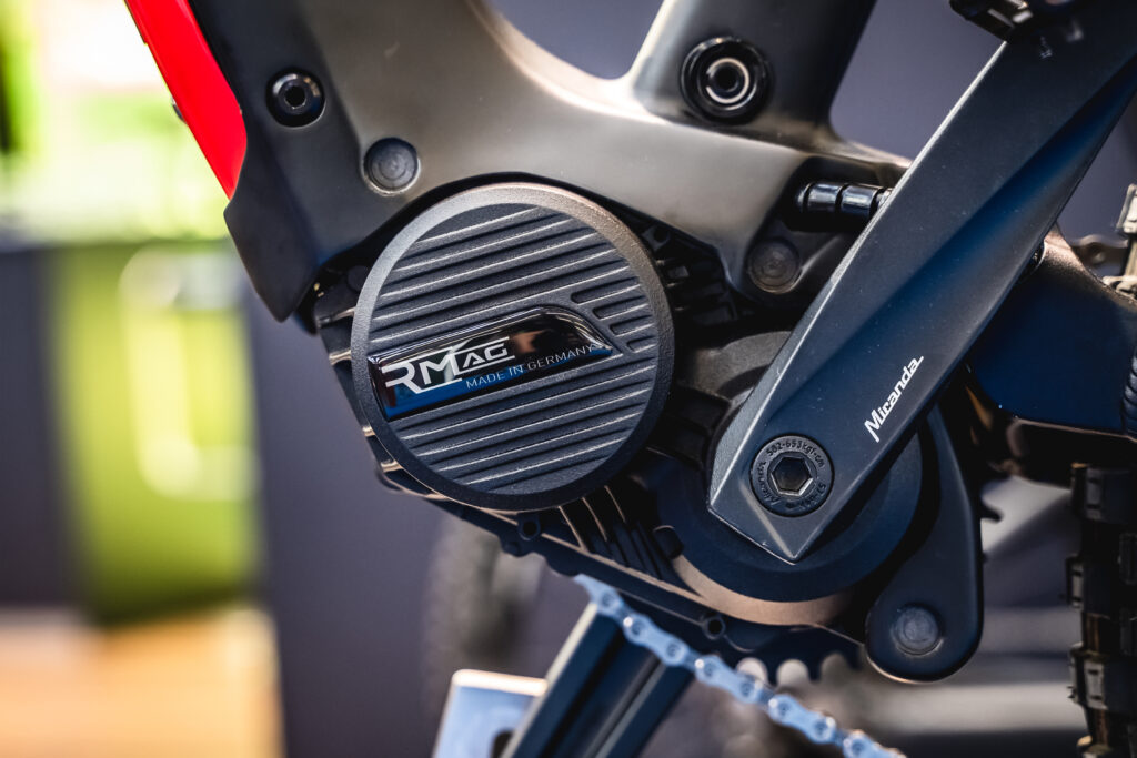

Bereits 2017 zeigte Rheinmetall auf der Eurobike einen Motor von Amprio. Damals noch in sehr eigenwilligem Design und, das konnten uns einige Testfahrer bestätigen, relativ unkultivierter Modulation der Unterstützungsstufen. In diesem Jahr zeigt Amprio, ein Tochterunternehmen von Rheinmetall, einen Motor, der in Sachen Design anspricht und von den Zahlen her recht vielversprechend klingt. Apropos neue Motoren: Bosch und Co. bekommen Konkurrenz – auf der Eurobike 2022 gab es viele Exoten-Motoren zu bestaunen.
Der Amprio RMAG-Motor, ja das Kürzel MAG erinnert an einen Motor aus Berlin, ist 2,85 Kilogramm leicht, kommt mit dicken Kühlrippen, verfügt über eine kompakte Bauform und setzt auf hohe Effizienz, dank 48V. Clou vom Design und der Formgebung: Der RMAG hat dieselben Aufnahmepunkte wie der Shimano EP8, weshalb man das neue Motorsystem auch in einem herkömmlichen Liteville 301 CE präsentiert hat.
In Summe hat Amprio mit RMAG-System ein komplettes Motorsystem, das aus dem Motor, verschiedenen Akku- und Display-Varianten besteht, im Programm. Herzstück ist dabei der kompakte Motor mit 48V. Dank Magnesiumgehäuse wiegt der Motor nur 2,85 kg und garantiert durch Schutzklasse IP65 vollwertigen Schutz vor Staub und eindringender Feuchtigkeit.
Neben dem Motor bietet Amprio auch passende Akkus an. Hier stehen Modelle von 500 bis 710 Wh Kapazität zur Verfügung.
# Amprio RMAG-Motor – ein neuer 48V-Motor aus Deutschland.
# Das Gehäuse, der Name deutet es an, besteht aus Magnesium. – Damit kann das Gewicht des kompakten Motors auf 2,85 kg gedrückt werden.
# Um genügend Kühlung zu generieren, wurde ...
# ... der Amprio RMAG-Motor mit vielen Kühlrippen versehen.
