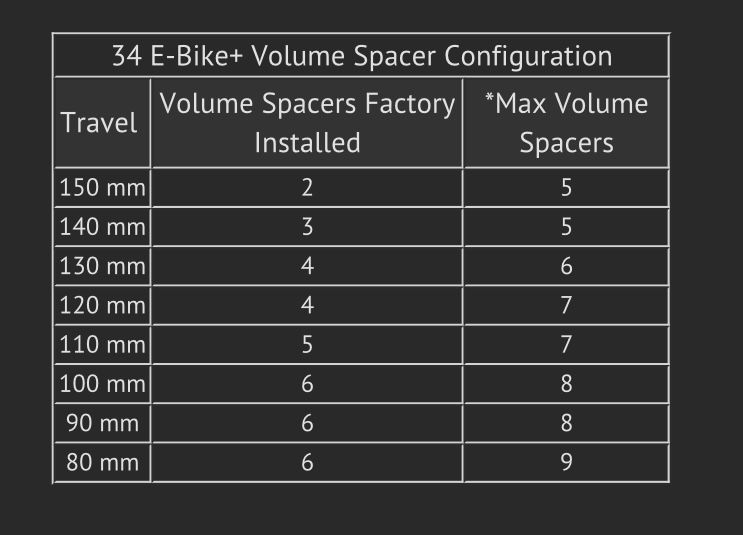

Hi,
Interessiere mich für ein neues E MTB und sondiere den Markt gerade. Dabei bin ich auf Bikes mit ner Marzocchi
Z2 Ebike Optimized gestoßen. Frei bis 169 kg Sytemgewicht, aber bei 113 kg schon 114 pst bei 120 pst Höchstdruck.
Da ich bei 120 kg liege….wie soll ich die einstellen? Hatte mal ne Fox 34 Rhythm drin, da war es auch von den Werten her
Und viel zu weich.
Oder sind meine Infos falsch?
Z2 und fox34 ist mehr oder wenigerer ein und die selbe Gabel.
Bei deinem Gewicht würde ich mal alle volume spacer reinmachen, die erlaubt sind.
Wieviel Federweg hat die Gabel?

Hat nichts mit dem „Druck“ zu tun.
Die Gabel ist steifer aufgebaut.
Wie gesagt, alle Spacer rein, die rein dürfen.
Bei 120mm immerhin 7 Stück
Aber vorher prüfen, welche drin sind.
Nicht das man die falschen kauft.
Meines wissens gehören da die pinken rein.
Den Druck in der Gabel stellt man dann nach „Gefühl“ ein.
Die aufgedruckten Werte sind Orientierungsmarken.

Den Ansatz würd ich auch so wählen. Die Spacer haben beim ersten Drittel des Federwegs kaum Einfluss, daher egal wieviele davon verbaut sind, der SAG wird bei max. zulässigem Luftdruck ähnlich sein. Wenn es dann zu weich ist, dann mit mehr Dämpfung fahren, insofern dies überhaupt einstellbar ist. Falls trotzdem Durchschläge kommen, dann Spacer rein.
Spacer rein und dafür Luft raus...davon halte ich absolut gar nichts. Vor allem nicht wenns eh schon zu weich ist.
Vor Jahren war Coil noch Goil, jetzt werden die Luftkammern immer linearer, um dann mit Spacern zugestopft zu werden. Hört das denn je auf, dass mehr Spacer das Allerheilmittel für jegliche Probleme sind? 🫣

Spacer kommen eben dann ins Spiel, wenn man keine böckelharte Gabel fahren will, sondern etwas weicher.
Dann gehst mit dem Luftdruck paar psi runter und damit sie dir nicht durchknallt machst spacer rein.
Klar kann man die Gabel auch hart fahren mit 20%, viel Spaß damit. Ich habe keinen. Ich hab für mich mein Setup gefunden.
Die spacer unterstützen die Gabel gegen Durchschlag.
Wenn ich den TE richtig verstanden hab, sorgt er sich nicht drum die Gabel bei 20% fahren zu müssen, sondern dass für sein Gewicht bereits der maximale Luftdrucks empfohlen wird und das Grundsetup eventuell zu weich ist.
Da Fahrwerke grundsätzlich eher für den durchschnittlichen Fahrer ausgelegt sind, passt oft die Dämpfung für extrem leichte oder schwere Personen nicht. Gerade schwere Fahrer rauschen dadurch schneller durch den Federweg, als Personen die sich im Sweet Spot der Auslegung bewegen. Tokens rein und Druck raus ist da eher kontraproduktiv weil die Kennlinie dadurch in der Mitte des Federwegs abgeflacht wird, wodurch die Front im steilen bergab einfach wegsäuft. Dann bringt auch mehr Lowspeed dämpfung nichts mehr.
Das schreibt keiner und ist auch kontraproduktiv.
Ich habe geschrieben, alle token rein die gehen und dann den Luftdruck entsprechend anpassen, easy oder?
Dann sollte die Gabel weder durchrauschen, weil ordentlich progressiv, noch zu steif sein wie ein Reifen mit 3bar Luftdruck.

Kann ja jeder handhaben wie er möchte, aber ich halte es für nicht zielführend den Luftdruck danach einzustellen, was am Ende des Federwegs passiert. Aber so hat jeder seine Vorlieben und andere Erfahrungen.
Sorry, da hatte ich mich falsch ausgedrückt.
Natürlich stellt man nicht nach Anzahl Token ein.
Aber mit mehr Token kann man eben mit weniger Luftdruck etwas „weicher“ fahren und trotzdem nicht an der „Grenze“
Sprich statt 120psi, dann eben mit 110 oder 100 dafür dann aber mit entsprechend mehr Token, dass es am Ende nicht durchschlägt.
Oder wenn man „über die Grenze“ aufpumpen müsste, dann an der bis zur Grenze aufpumpen und wenn es dann durchschlägt mit token gegensteuern 😉
