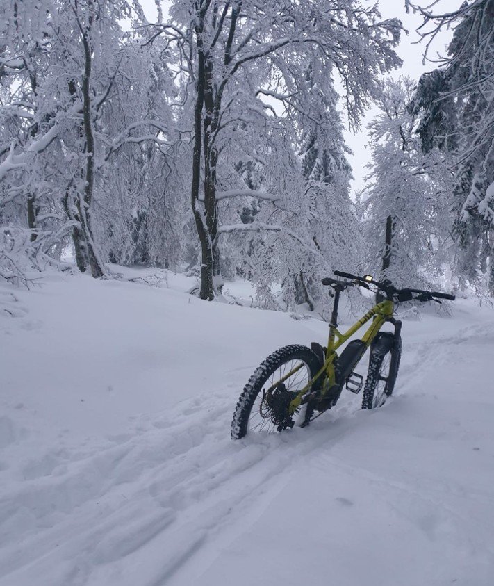

Ich selbst nutze an den wenigen Tagen mit Schnee hier im Hochtaunus mein altes Mondraker mit Bosch CX und 2.8" Plusbereifung. Das funktioniert für mich sehr gut.
Die 2.8er Reifen auf 40mm Felgen funktionieren im tiefen Schnee schon viel besser als z.B. 2.6er auf 30mm.
