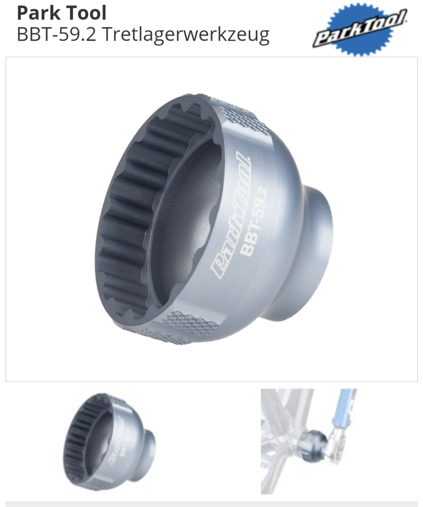

Hallo zusammen,
welche Nuss verwendet ihr für Centerlock-Bremsscheiben mit Außenverzahnung?
Ich habe bisher immer einen halb offenen Maulschlüssel verwendet. Der rutscht allerdings ganz schön auf dem schmalen Verschlussring und auf 40 Nm Drehmoment komme ich damit eher nicht.
Also auf Empfehlung folgende Nuss gekauft (siehe Bild), die passt allerdings nicht und ist etwas zu klein und passt gar nicht auf den Verschlussring, von der Tiefe wäre die aber okay.
Welche ausreichend tiefe Nuss, um über die Nabe zu kommen, verwendet ihr dafür? Ich finde irgendwie nichts passendes mit expliziter Erwähnung für Centerlock-Verschlussringe und würde einen zweiten Fehlkauf gerne vermeiden.
Wollte gerade die Serienscheiben tauschen, wird jetzt leider nix... :-(
Danke

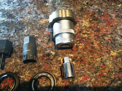

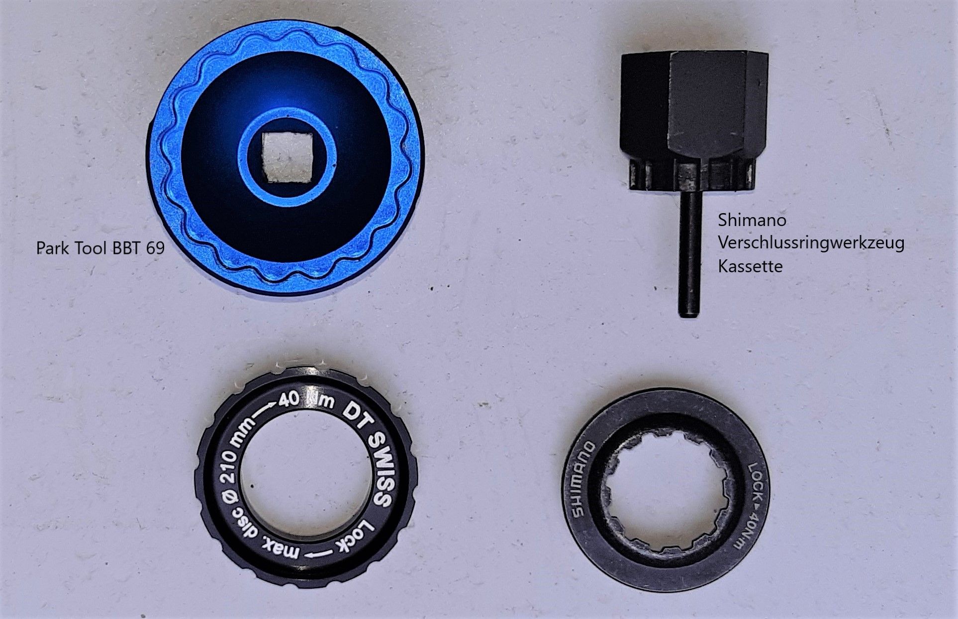

Ich benutze für meine Räder mal extern, mal intern, ...je nach Bedarf folgendes.

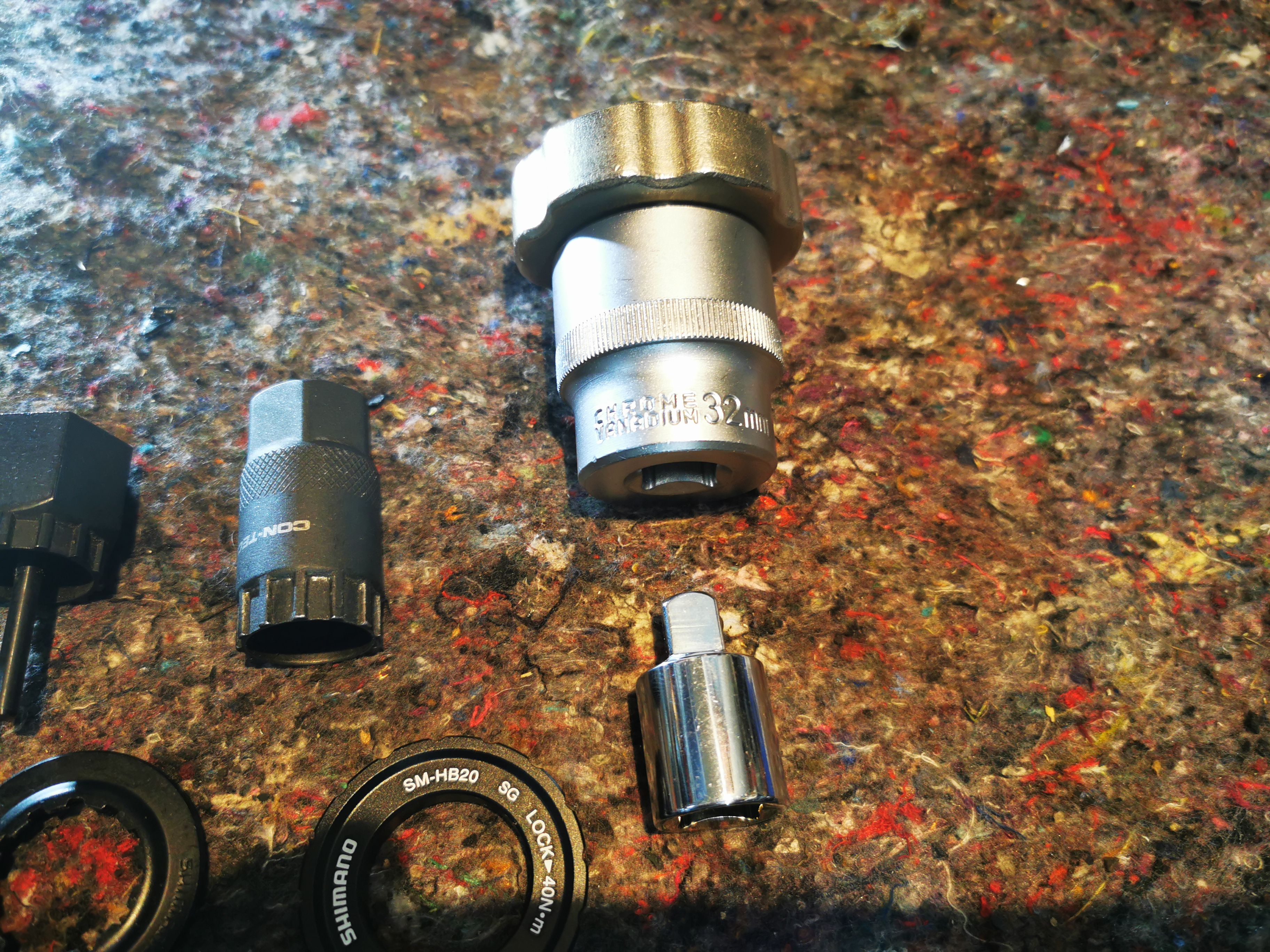

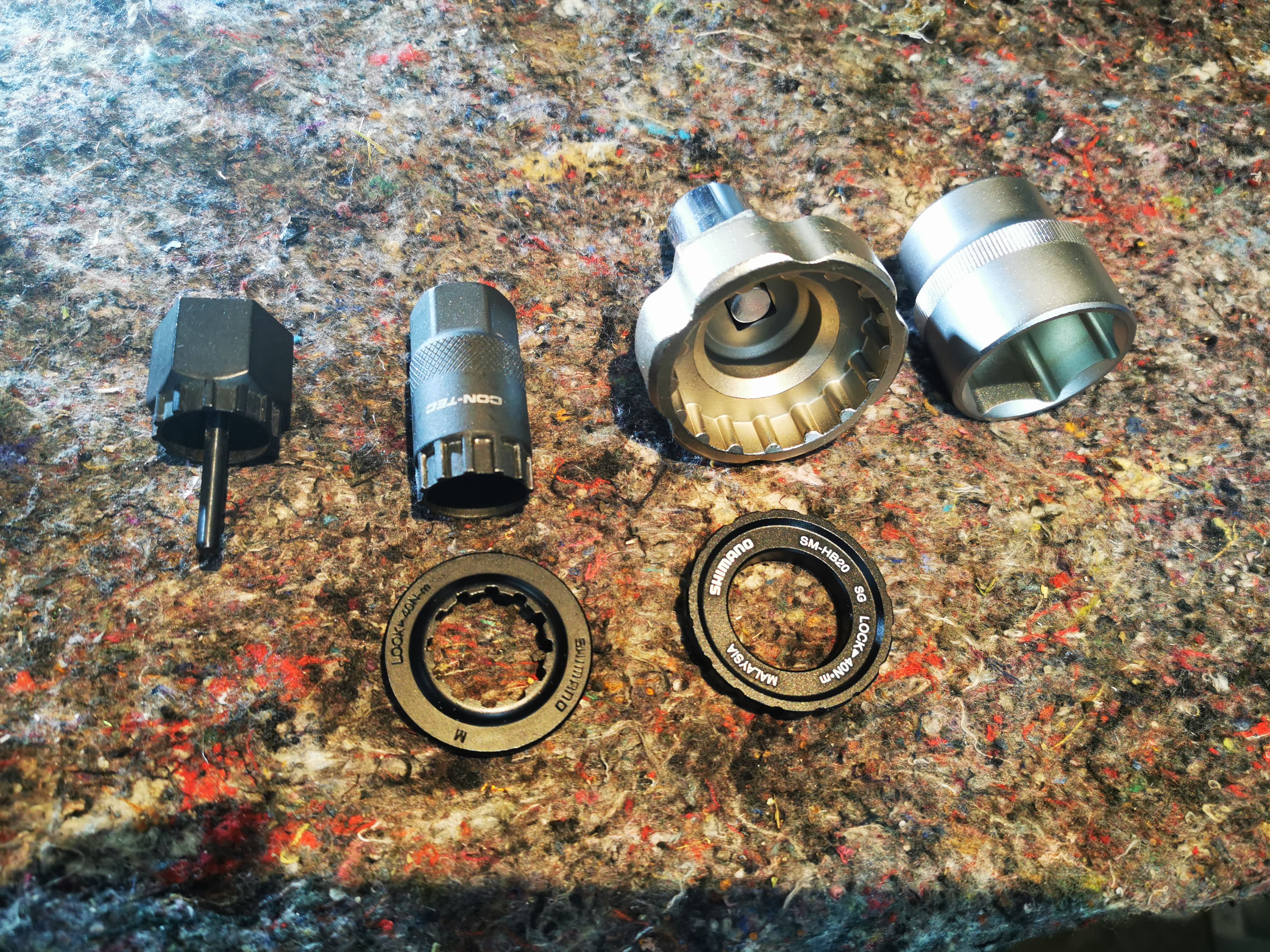

Habe noch ein Foto gemacht.
