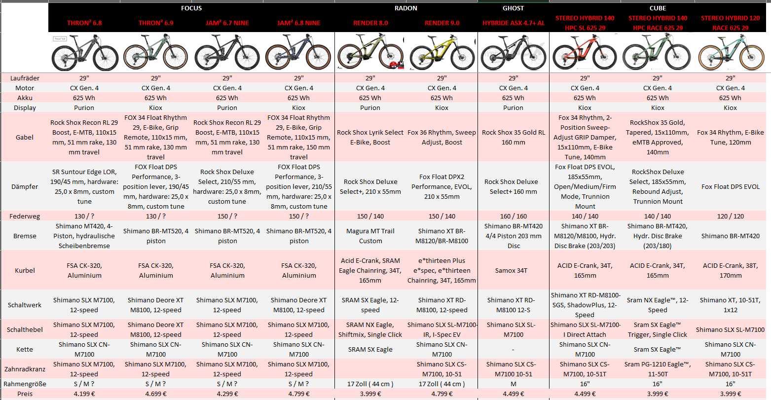

In der Zwischenzeit habe ich mir die verschiedenen Cube´s angeschaut und für mich kamen folgende in Frage:
STEREO HYBRID 160 HPC SL 625 27.5
STEREO HYBRID 140 HPC SL 625 29
STEREO HYBRID 140 HPC RACE 625 29
STEREO HYBRID 120 RACE 625 29

29" Laufräder
Bosch CX Gen4 (E8000 bin ich am Anfang mal bei einem Händler gefahren,aber hat mir nicht wirklich zugesagt)
625 Wh (Das spricht aktuell auch noch gegen Shimano, da "nur" 504 Wh verfügbar sind)
Beim Budget wollte ich mich bei Möglichkeit bei ca. 4.000€ einreihen.... Die Bikes mit 4.800€ muss ich bei der Frau schon gut begründen :D

Vielleicht solltest du dich mal bei Focus umschauen. Wir haben da gerade 2 Jam² 6.7 Nine gekauft und meine Frau und meine Schwiegertochter sind begeistert davon
Beim Preis von 4000 Euro in meinen Augen ebenfalls ein sehr gutes Preis/Leistungsverhältniss Shimano SLX 12Fach, 4 Kolben Shimano MT520 Bremse mit 203mm vorne hinten und Hydraulische sattelstütze Kindshock I30 625iger Akku und Bosch Gen4 CX Motor, integrierter Akku
Beide sind wohl teilweise bei Linkradquadrat und bei Ski X Bike lieferbar
