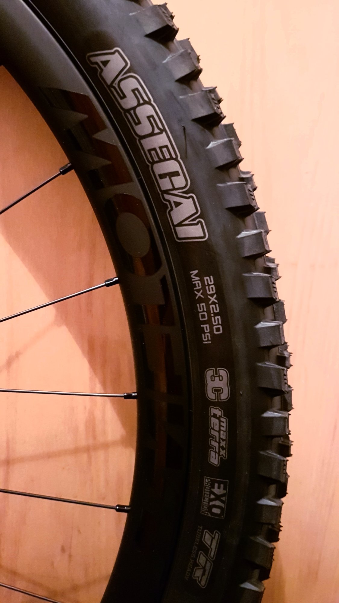

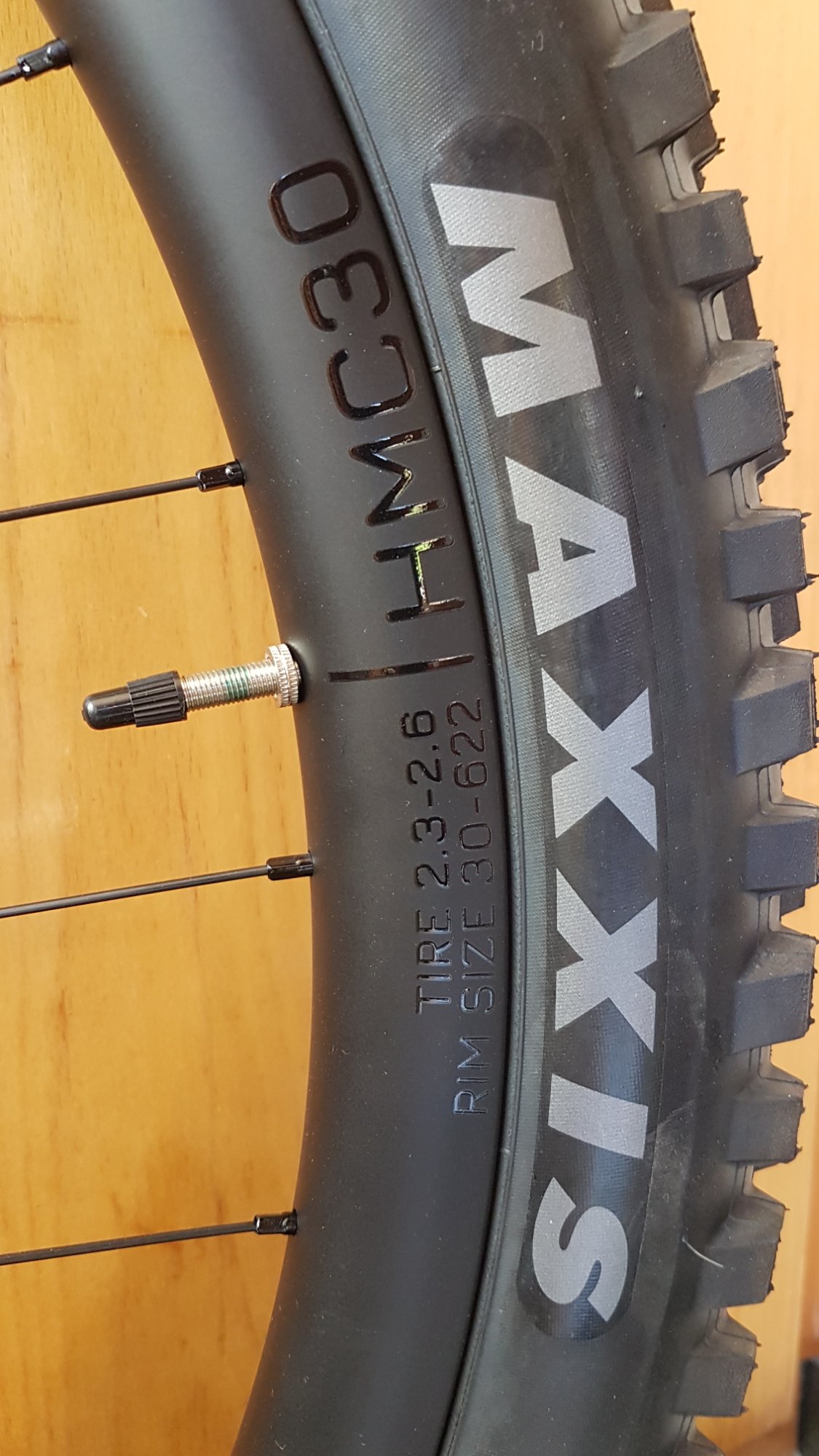

Hat jemand die Originalbereifung abgewogen?
Vorne: Maxxis Assegai MaxxTerra 29 × 2,5" WT 3C EXO E-25 TLR
Hinten: Maxxis Dissector MaxxTerra 29 × 2,4" WT 3C EXO+ E-25 TLR
Und ich würde gerne wissen, ob es eine Quelle gibt, wo man die Maxxis Reifen mit der grauen Beschriftung erwerben kann? Danke!
Ist das die Erstausrüster Bereifung bei dir? Normalerweise ist das Logo dort doch weiss? Maxxis kann meines Wissens nur in Gelb erwerben
- Weiss: Erstausrüster Reifen
- Gelb: Normal käuflich erwerblich
- Schwarz: Rennfahrer / Renneinsätze
Spannend.. Grau kannte ich nicht.
