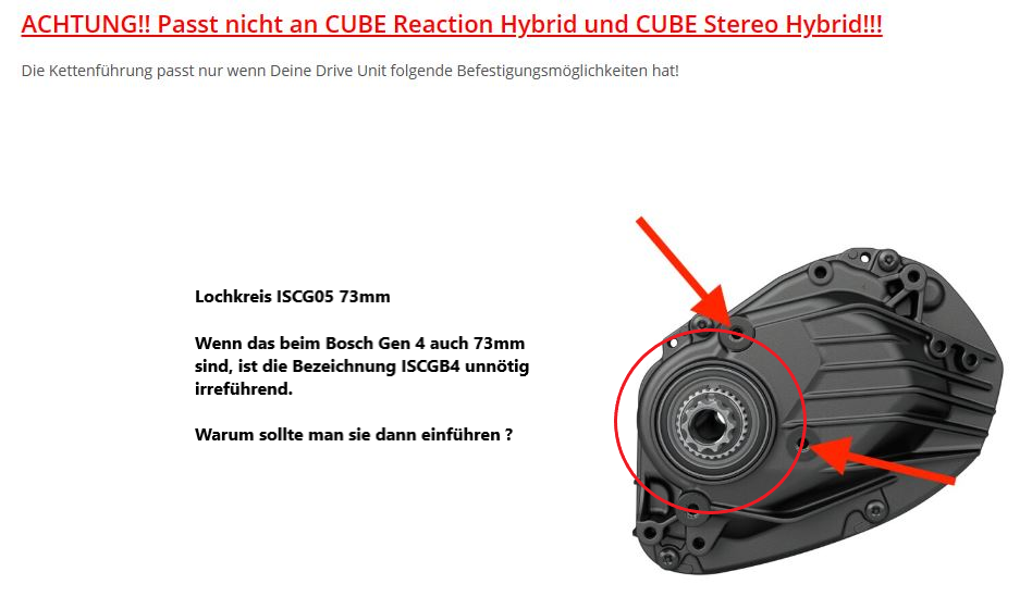

Danke Dewey für die Rasche Antwort,
wenn ich diese richtig deute, bist du ebenfalls der Meinung, dass normale ISCG05 Kettenführungen am Bosch Gen4 passen sollten. Dieser hat nämlich genau diesen Lochkreis.
Allerdings stellt der Ersteller des Bildes eben genau dieselbe Frage, wie ich. Wenn es doch derselbe Lochkreis ist, warum dann eine Bezeichnung? Gibt es vielleicht noch andere Faktoren? Vielleicht Materialdicke etc.?
Das Bild ist von mir bearbeitet, ...also meine Frage.
Eine Antwort darauf müssen andere geben, ich habe keine ...und der Lochkreis von ISCGB4 ist mir unbekannt.
