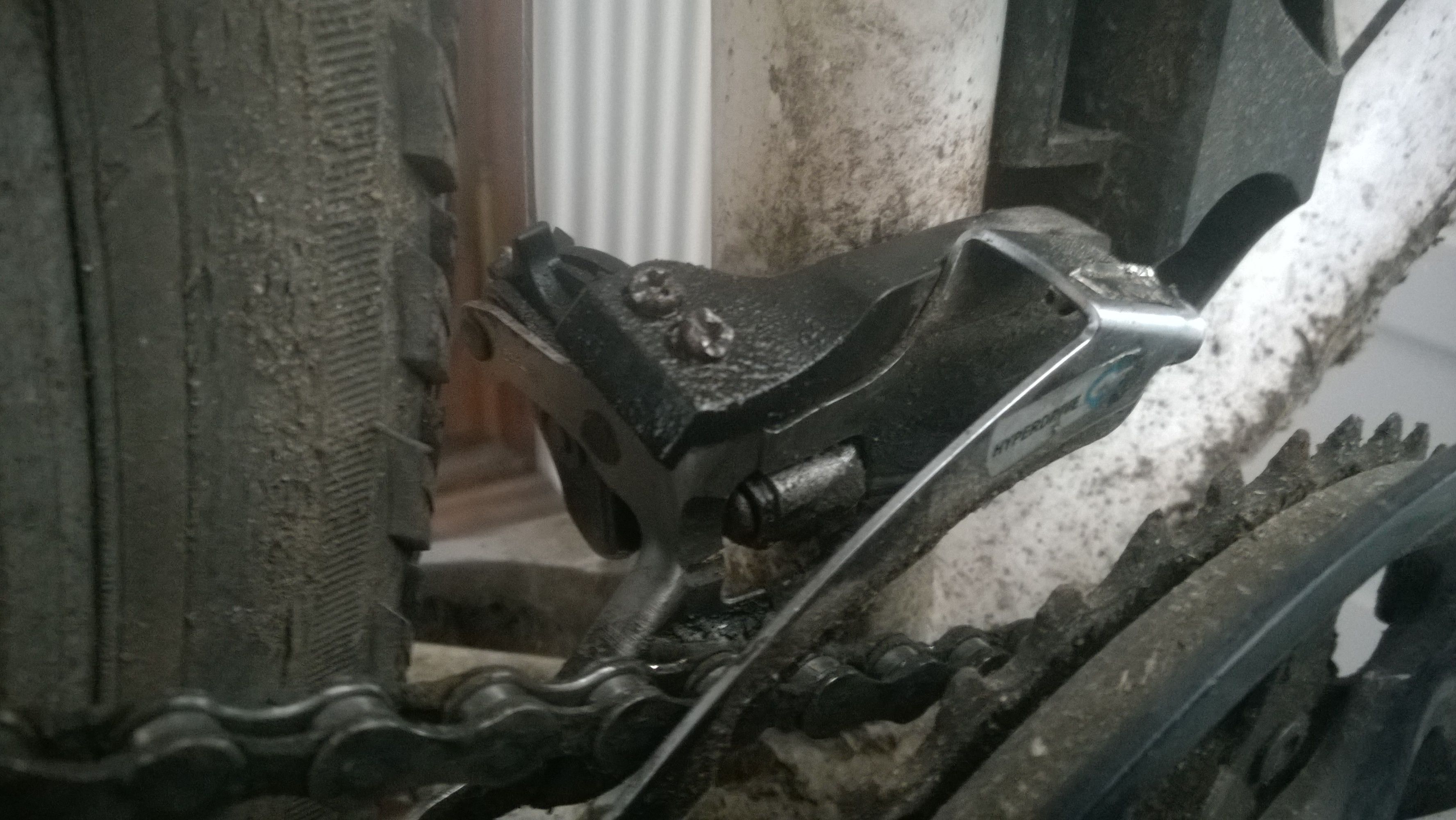

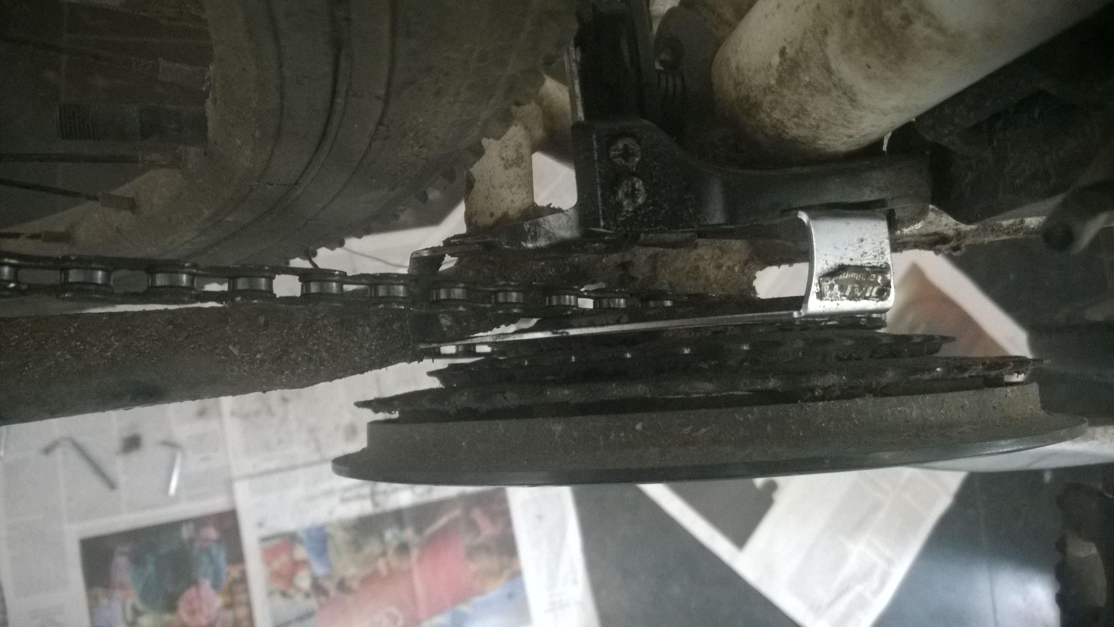

Hallo,
Ausgangslage: Gerissener Seilzug bei Stellung kleinstes Kettenblatt.
Vor Festziehen des neu eingefädelten Zuges Versuch, inneren Abstand des Leitblechs einzustellen.
Bei Druck auf die schwergängige Stellschraube ist der Umwerfer nach unten in der aktuellen Stellung eingerastet und läßt sich nicht mehr bewegen!
Gibt es hier irgendeine Raste oder sonst was, was man lösen kann, damit der UW wieder beweglich wird und in seine vorherige Stellung gebracht werden kann?
Grüße
Hajo

Trigger in der falschen Position beim Schaltzug montieren?

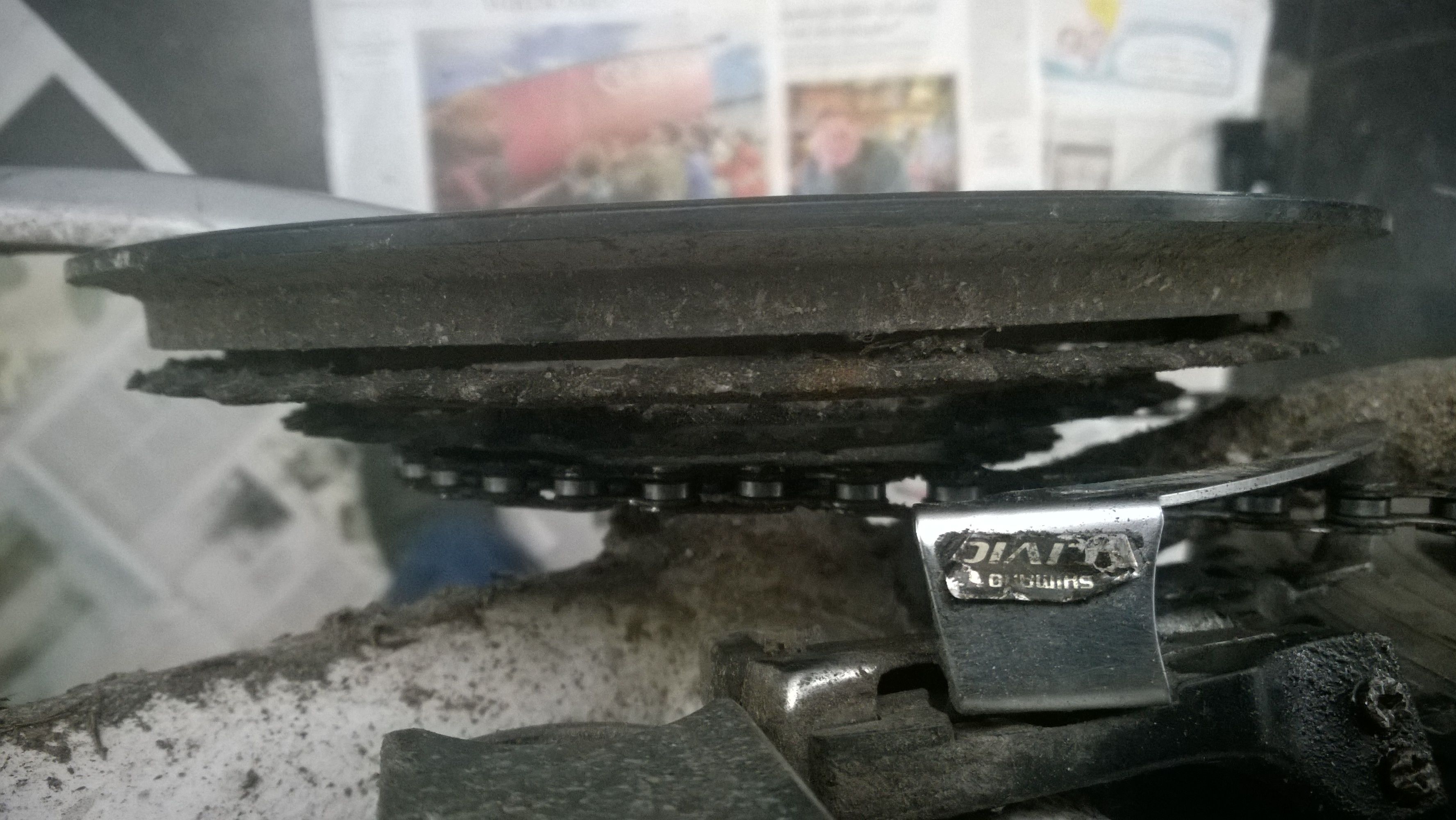

Bild 3: Die Einstellschraube für die Innere Weg- Begrenzung sitzt schief.
Die Frage verstehe ich nicht.... Seilzug war noch nicht angeklemmt- es ging erst mal um den inneren Abstand!
Das mit der Schraube ist korrekt und Ursache des Problems: läßt sich nicht hinreichend bewegen.
Beim Ausüben von Druck ist der UW in seine aktuelle Schräglage geraten..
Was verstehst Du nicht.
Innerer Abstand wird mit deiner krummen Schraube eingestellt.
Äussere Schraube für Innen
Innere Schraube für Aussen
Mach erst mal die krumme Schraube raus und ordentlich rein.
'Trigger in der falschen Position' verstehe ich nicht.....
die Einstellungen der Schrauben sind mir bekannt: ich habe beide Schrauben entfernt: der UW sitzt weiterhin
in der Position wie auf dem Foto!
