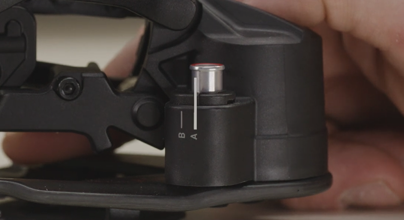

d.h. erst schaltwerk und dann steckachse handfest gezogen und eine umdrehung wieder auf? schaltwerk auf 7. gang und den setup key in der richtigen position zum sperren es käfigs eingelegt?
dann das schaltwerk am käfig nach hinten ziehen und das schaltwerk mit 35nm anziehen. dann den gesperrten käfig lösen und erst dann die steckachse mit dem nötigen drehmoment festgezogen?

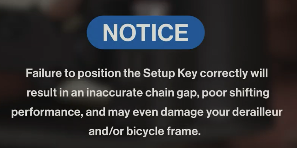

Im Video wird beschrieben, dass ein "Setup-Key" auf die richtige Position A oder B eingesetzt werden muss. Andernfalls gibt's Probleme mit der Schaltperformance.

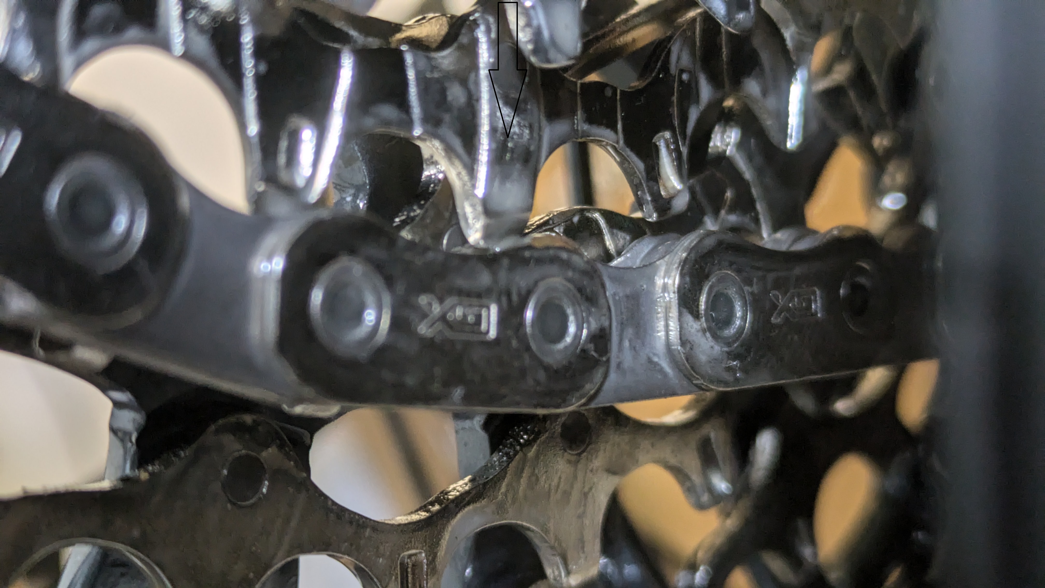

Aufgefallen ist mir auch, daß die Zähne des Kettenkranzes oftmals auf die Stege der Kette aufsetzen (und nicht in die Zwischenräume) und dann unter geknarze in die Zwischenräume "hineingleiten" (siehe Bild - Pfeil).
Ich vermute, daß das alles mit der Kette bzw. Kettenführung zusammenhängt. Andererseits wurde die Kette mit dem Set geliefert und müßte doch eigentlich abgestimmt sein.

Mach mal bitte ein Bild von hinten aufs Schaltwerk (für die 2 Striche) und bitte noch eins oder zwei wo die Kette auf dem größten Ritzel ist
Am besten von beiden Seiten
