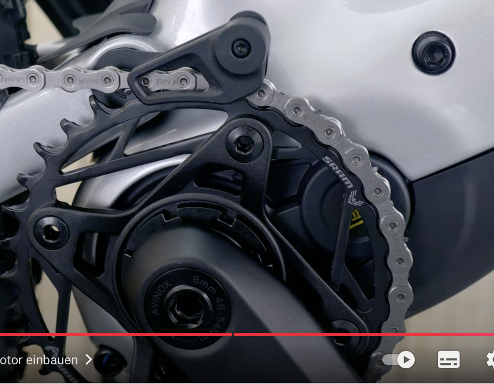

Entweder kauft du dir ein GX Transmission Schaltwerk und einen Pod Controller einzeln oder, da du ja schon Transmission Teile am Rad hast, dieses Upgrade Kit:SRAM Upgrade Kit
Installation findest du hier:
Das Stromkabel findest du im Netz unter der Nummer 11.3018.028.003, allerdings ist das momentan eh nirgends vorrätig.
Spezialwerkzeug ist imho nicht nötig.

1., Man muss nur das Schaltwerk umbauen, dazu die Kette trennen und wieder schliessen und den Kippschalter (Controller) montieren, d.h. Kassette und Kettenblatt wird nicht verändert (kein Kettenblattwerkzeug nötig)
2., Man muss die Funkversion kaufen, auch wenn man mit E-Kabel fahren möchte
3., Die Integration in die AMFlow-Software (Erkennen des Ganges und entsprechende Reaktionen beim Schalten) erfolgt automatisch ?????
Unklar ist mir:
1., Was passiert mit dem "alten" Bowdenzug zum Schalten. Nur rausziehen?
2., Wie wird das E-Kabel eingezogen (mit dem "alten" Schaltzug ?) und wo angeschlossen?
3., Muss dazu der Motor ausgebaut werden (Kettenblatt mit Spezialwerkzeug demontieren)
1) Korrekt
2) Gefunkt wir nur zwischen Pod und Schaltwerk. Das Kabel ist nur dazu da, das Schaltwerk dauerhaft mit Strom zu versorgen. Und natürlich auch für eine Verbindung zwischen Avinox und Sram für Smooth Shift usw.
3) Du musst das in der Avinox App einstellen.
1)Ja, aber damit das neue Kabel einziehen.
2) Ja, gibt da Tools zu, damit du den alten Zug mit dem Kabel verbinden kannst zum Durchziehen. Jagwire Zugverlegungstool o.ä. Anschließen musst du das Kabel am Motor am freien Steckplatz, der Motor muss dazu raus.->
3) Kettenblatt kann daran bleiben

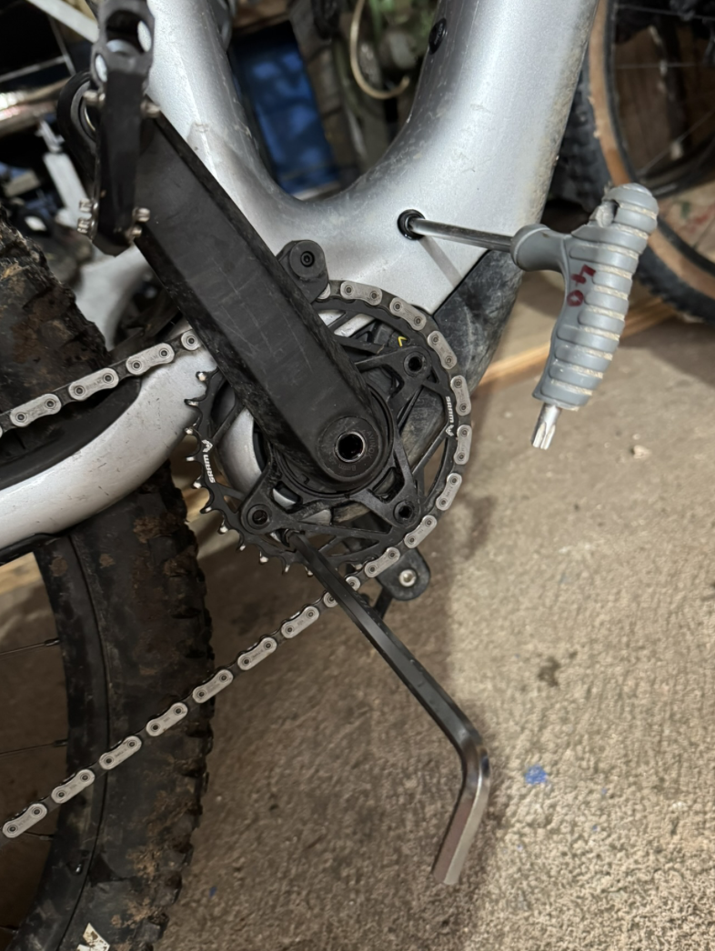

Darf ich nochmal nachfragen?
1., Kettenblatt können beim Motorausbau dran bleiben.
Tatsächlich, der Schlüssel passt genau durch ein Loch des Kettenblattes .
Dann könne die Kurbeln und Pedale auch dran bleiben. Oder?

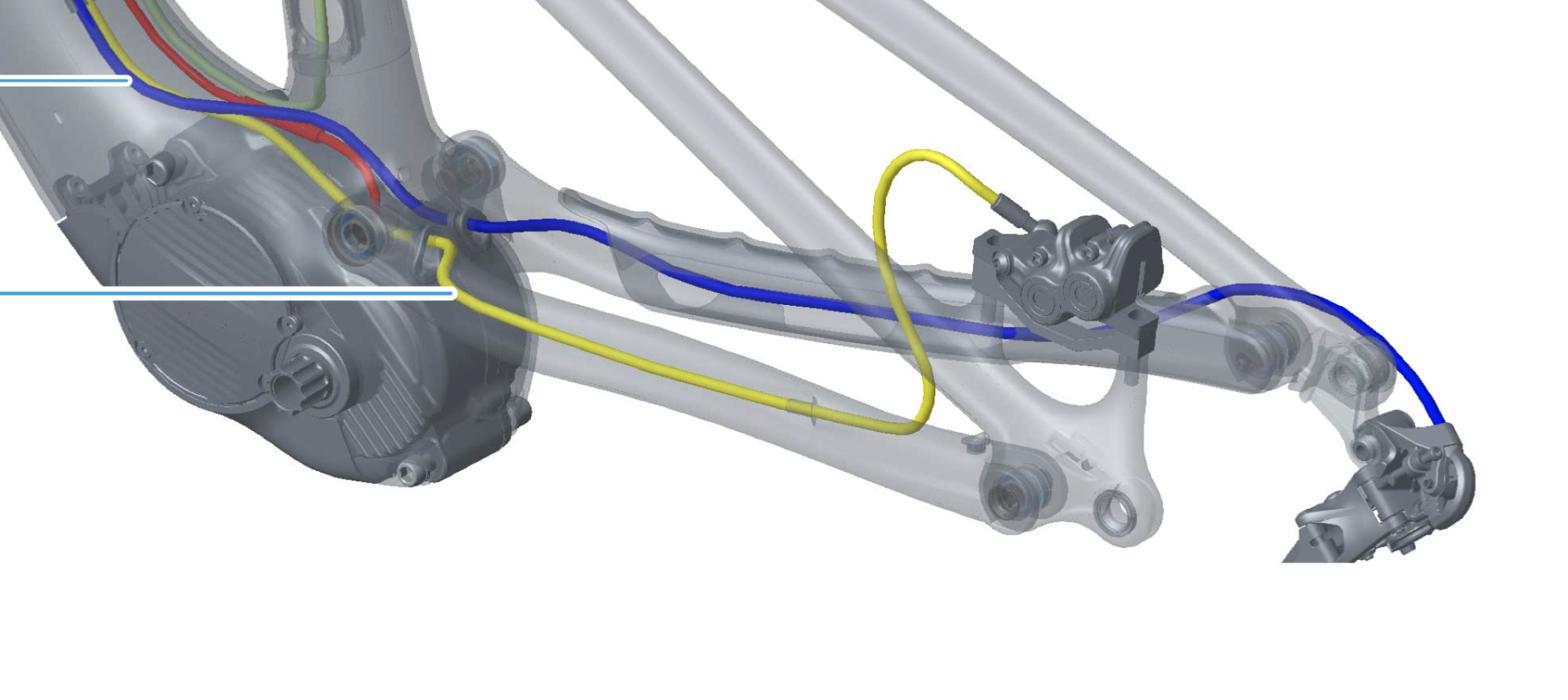

2., E-Kabel mit Tool durchziehen
Der (blaue) Zug wird durch das E-Kabel ersetzt.
Gemäß Bildern ist er in der Kettenstrebe.
Unklar ist mir, wie der durch das Schwingengelenk in den "Motorraum" verlegt ist.
Geht sowas überhaupt?

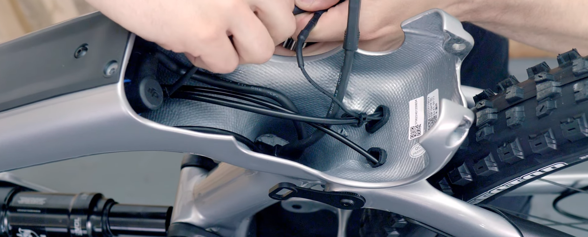

Das Kabel geht da genauso durch wie das Schaltwerkskabel oder das Sensorkabel auf der gegenüberliegenden Seite.Wenn du den Motor draußen hast, wird es vermutlich klarer.
Du kannst auch nur eine Schraubverbindung lösen und die unten am Kettenblatt drin lassen, dann kann man den Motor einfach nach unten rausklappen und kommt gut an alle Kabel.

Ich habe den Umbau schon selber gemacht. Zuerst würde ich das neue Transmission AXS Schaltwerk anbauen, mit dem POD Pairen und nach Anleitung des Videos einstellen. Spare nicht an einem AXS Akku. Den habe ich immer als Ersatz im Rucksack, falls das Kabel reißt. Wenn Du das Kabel hast, die Kette demontieren oder die Kettenführung entfernen und die Kette abstreifen, den Motor komplett mitsamt der Kurbel, Kettenblatt, etc. entfernen. Das sind nur 2 Schrauben. Dann hast Du genug Platz zum Hantieren.
Um die Schaltzughülle herauszuziehen, musst Du erst die 3 Schrauben der Zugführung oberhalb des Akkus anlösen (Vorsichtig, nicht herausschrauben). Da das Loch von Schwinge zum Hauptrahmen sehr klein ist, musst vorsichtig sein. Da ich meine Leitung schon draußen und somit keine Hilfsleitung hatte, habe ich die Schwinge kurz gelöst. Da konnte ich dann das Kabel leicht durchführen. Das lange Kabel kannst Du gut im Motorraum unterbringen. Kleiner Tip noch: Wenn eh alles offen ist, evtl. Die Brems- und Dropperleitung dämmen. Die neigen zum Klappern am Rahmen.
