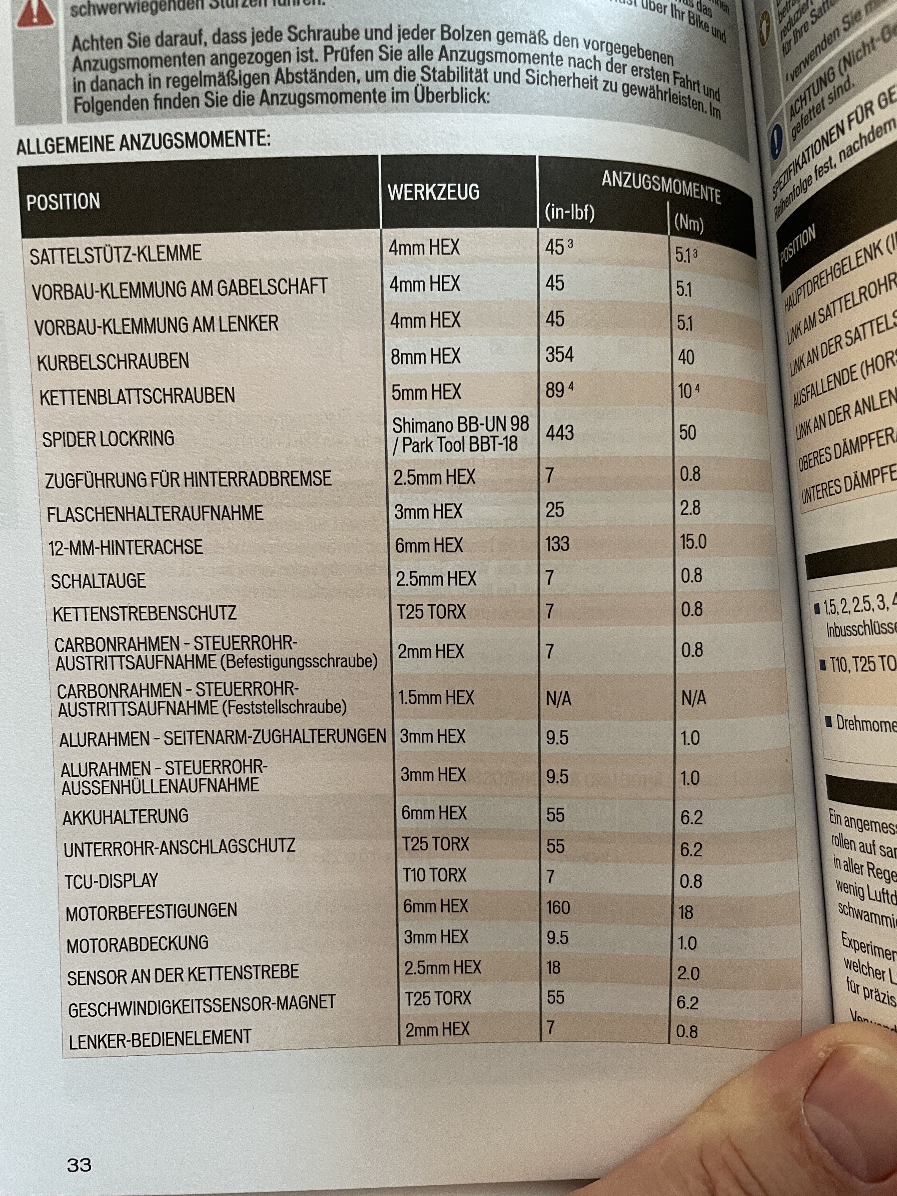

Alles demontieren, reinigen, fetten. Das ganze ist, wenn man einen passenden 8mm Inbusschlüssel für die Pedalarme und einen Abzieher für den Verschlussring hat keine 30 Minuten arbeit.
Drehmomente beim anziehen beachten!
Kurbelarme 40Nm
Spider 50Nm
