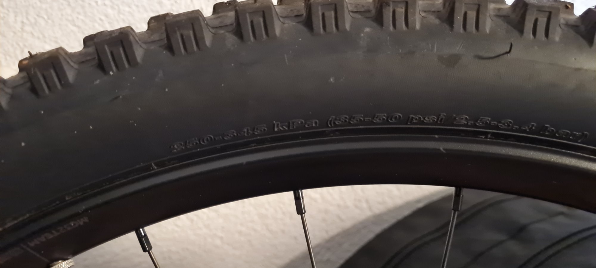

Heute wollte ich meinen Maxxis Minon zum erstenmal auf Tubless umstellen und als ich das Rad wieder eingebaut habe stellte ich einen Reifenachter fest. Ich habe den Teifen dann mehrmals montiert mit Schlauch ohne Schlauch immer mit selben Ergebnis. Sollte ich den Reifen lieber nicht mehr fahren aufgrund das die Karkasse beschädigt ist?

Hallöchen..
Versuch mal rundum die Reifenflanke etwas Wasser&Schmierseife und dann Max Druck was die Felge kann. Der Mantel Sitz vermutlich noch nicht richtig und sollte "ploppen". Die Maxxis haben doch eine durchgehende Line an der du Siehst ob er richtig Sitzt..
Im Bild zu Erkennen..
