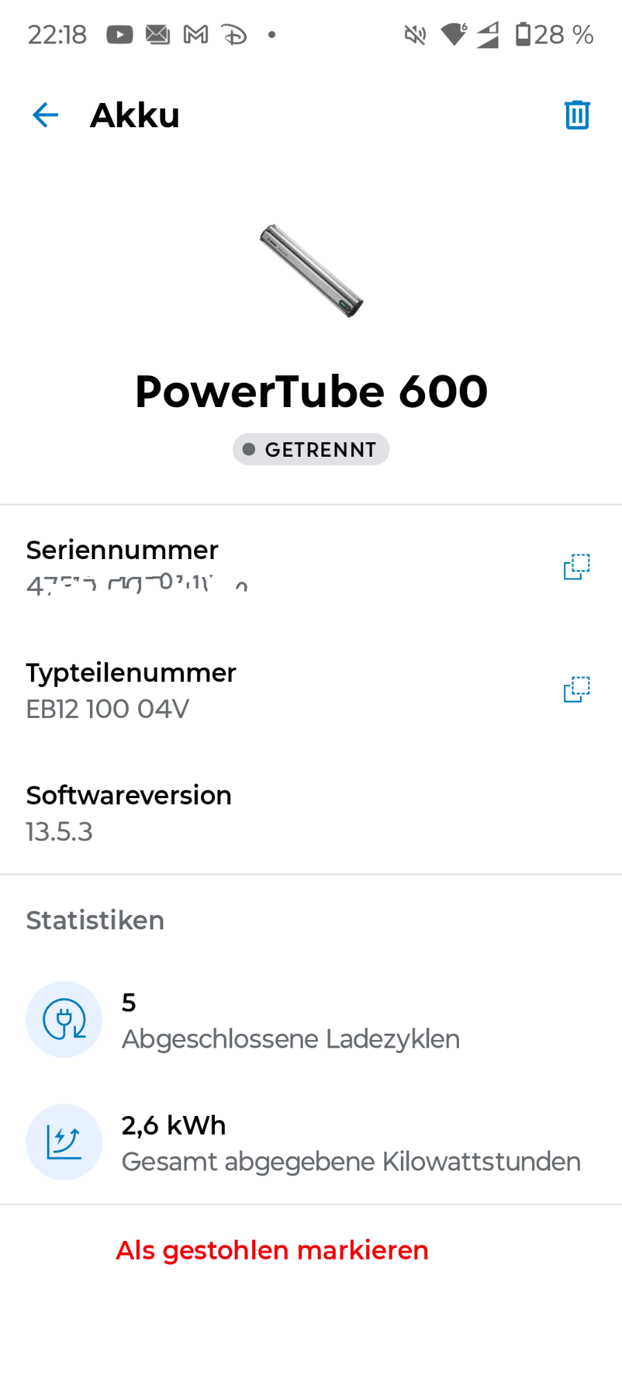

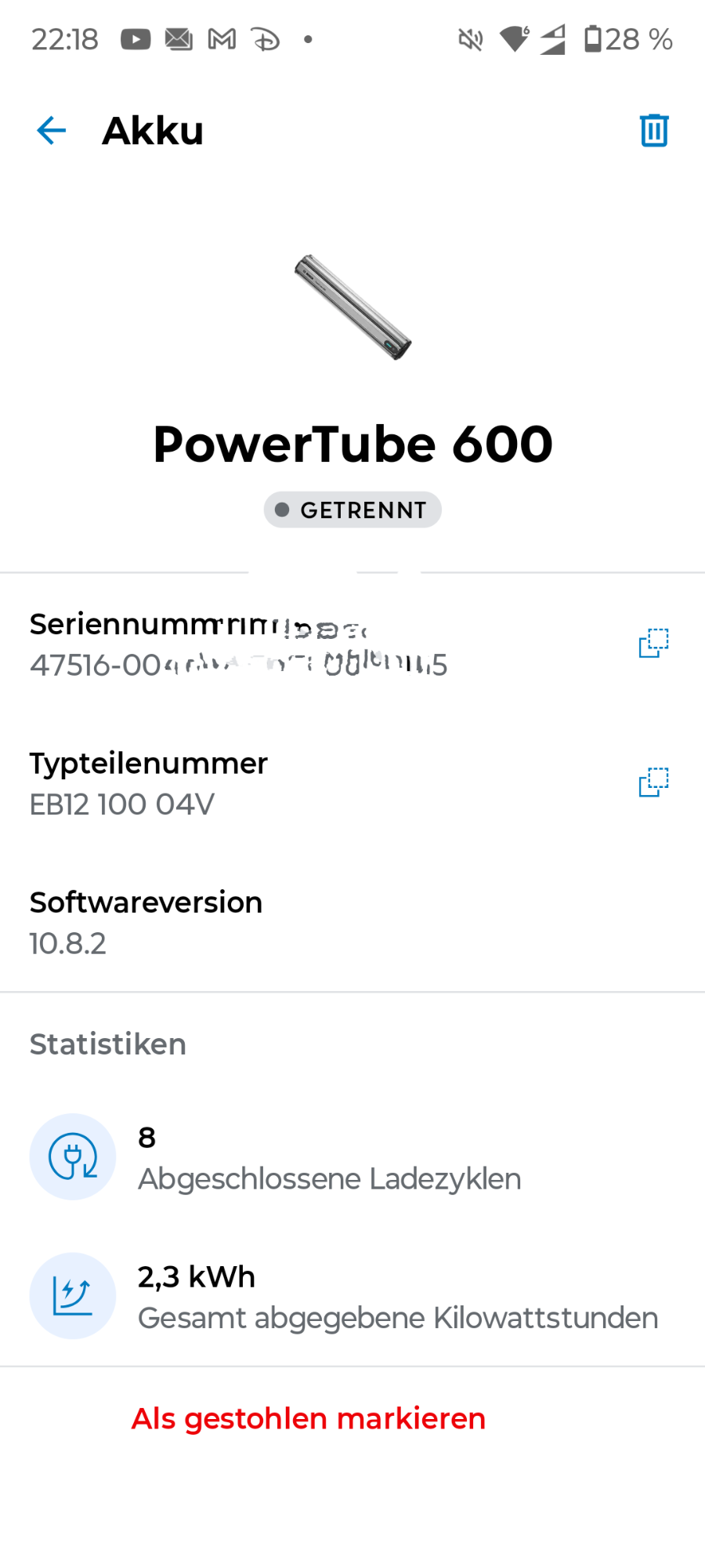

Ich fahre aktuell zwei PowerTube 600 und ein 800er an meinem One44.
Ein 600er Akku hat Firmware 10.8.2, der andere die neuere (aktuellste?) 13.5.3.
Akkus sind beide ca. 5 Monate alt und maximal 200 km gelaufen...also quasi neu.
Die restlichem Komponenten( Motor:16.19.0) etc...sind stand September 2025.😉
Der Unterschied ist klar spürbar! Mit dem 600er mit der älteren 10.8.2 Firmware fährt mein 44 klar spürbar aggressiver, direkter und hat definitiv mehr Punch, vor allem beim Anfahren merkt man es extrem.
Mit dem 600er mit der 13.5.3 sowie meinem PowerTube 800 mit der 16.03 ist die Leistungsentfaltung identisch und 'normal' bzw...wie sie seit dem Performance 100Nm Update halt ist.
Das aggressive Fahrgefühl mit so viel Punch unten rum hatte ich bisher noch nie😯... Bedingungen identisch, Unterschied liegt klar am Akku bzw. dessen Firmware?!?
Heute X-mal getestet. Ist sowas tatsächlich möglich ?🤓🥳
