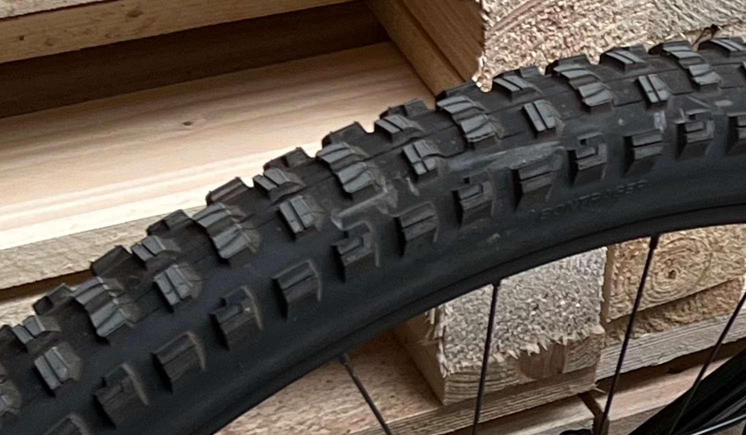

Ich habe mir vor kurzem das oben genannte Rad besorgt, bin aber in der Thematik nicht bewandert und hoffe auf Hilfe.
Die montierten Reifen auf dem Trek (Bontrager SE5 und SE6 Team issue) sollen laut vielen vielen Testberichten nicht so der Superhit sein, gerade für mein Gelände vor Ort (viele Steine viele Wurzeln) Ich bin sonst auf meinem Full Power unterwegs dort sind folgende Reifen montiert :

Auf dem Trek fahre ich werksseitig Tubeless und erhoffe mir eine Auswahl an möglichst leichten möglichst stabilen Reifen, für die nähere Zukunft. da Grip und Pannenschutz sehr hoch eingeordnet sind.
Vielleicht könnt ihr mir da weiterhelfen.
