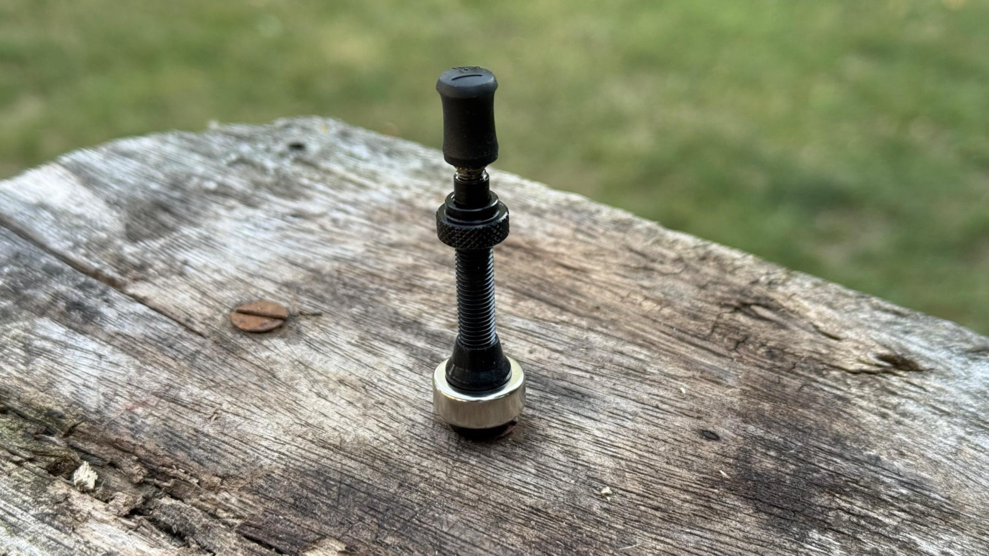

15x6x6 Magnet.
https://www.amazon.de/dp/B08QW7WY6K?ref_=ppx_hzsearch_conn_dt_b_fed_asin_title_2&th=1

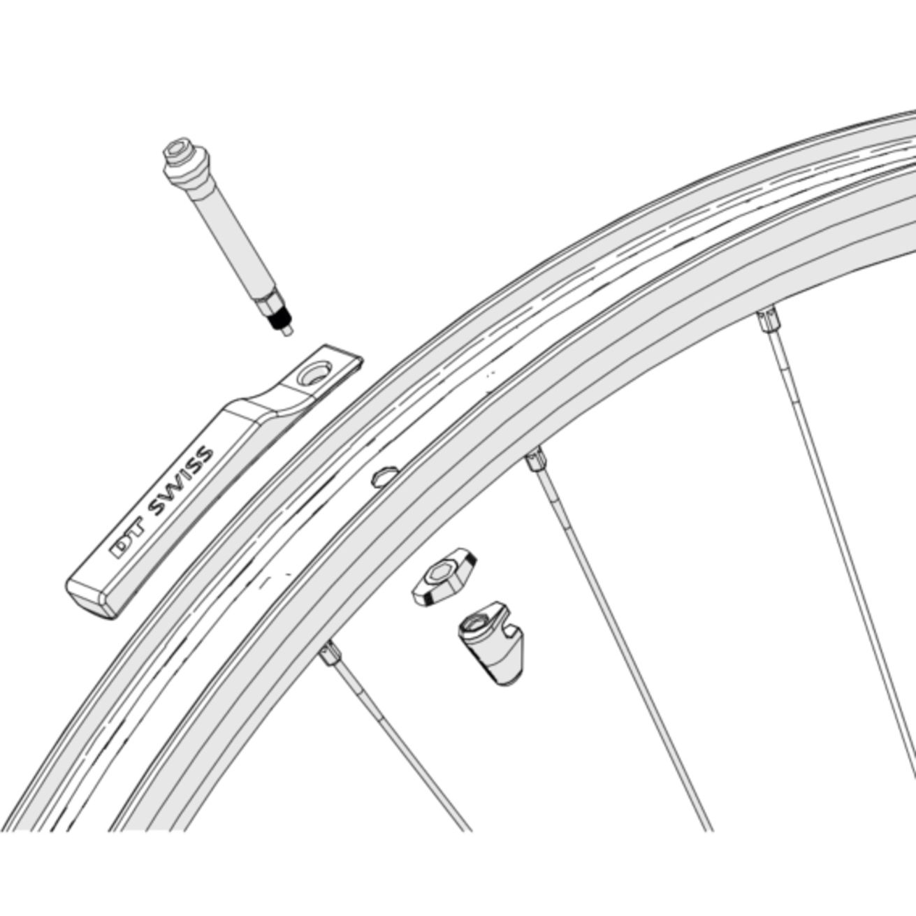

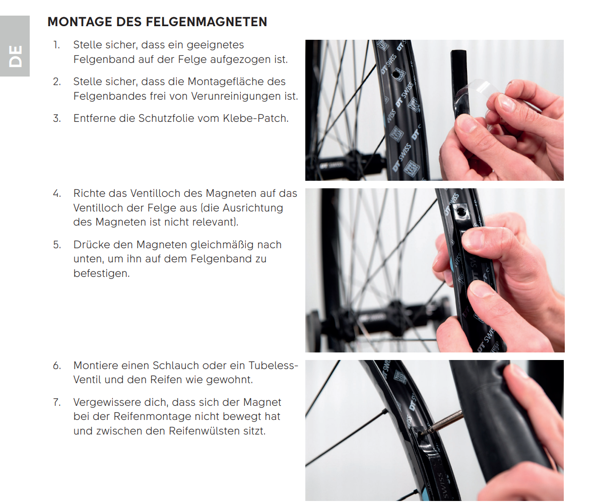

Moin zusammen,
den DT Swiss Felgenmagnet finde ich ja ganz charmant. Hier frage ich mich, ob es möglicherweise reicht, das Dichtgummi von oben durch den Magneten zu stecken oder eben zwischen Felge und Magnet. Müsste man wohl schauen, wie flächig der auf der Innenseite der Felge sitzt.

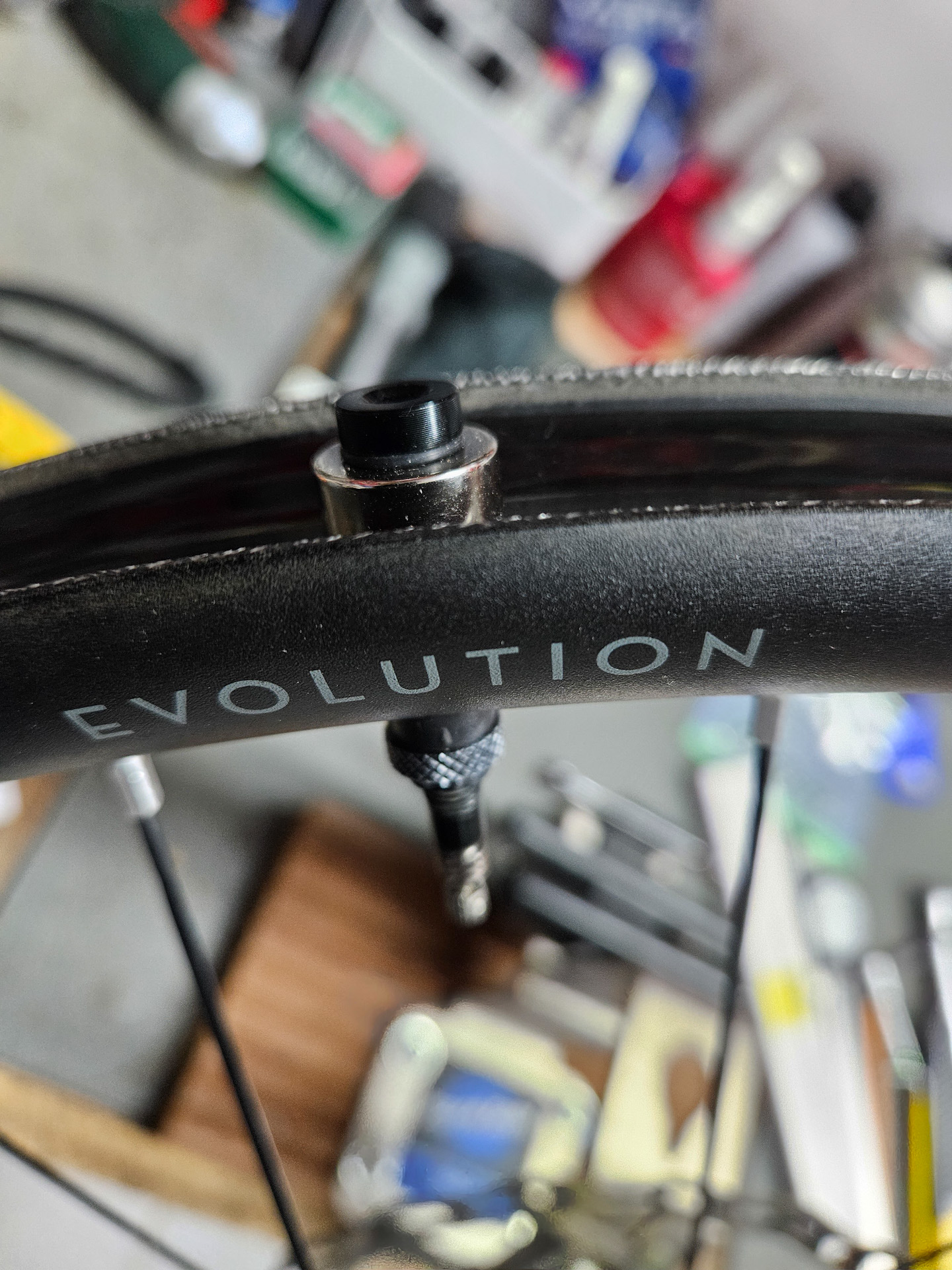

Bei mir hat es am Pole mit einem Magneten außen auf der Felge nicht funktioniert, mit zweien ja. Innen, in der Felge keine Probleme, da der Magnet weniger abgeschirmt wird.
Bei DT Swiss Felgen sollte der genau passen, bei anderen Herstellern wird evtl. eine Dichtung gebraucht.
Mir wäre der schon viel zu groß, ein Neodym Magnet ist wohl die beste Wahl. Schön wäre es, es gäbe entsprechende fertige Ventile, kann das mal einer anbieten?
Die Dichtung vom TL Ventil wird durch den DT Swiss Magneten ja nicht obsolet. Frage mich lediglich welche Reihenfolge die sinnvollste ist. Werde bei Gelegenheit mal nen Neodym und den DT Swiss bestellen. Wobei ich denke, dass auch der Bosch wie auch der DT Swiss Neodymmagneten sind.

Leg mal ein Alurohr auf einen Magneten und schau, ob der Schraubenschlüssel noch daran hängen bleibt. Natürlich kann man nicht so einfach komplett abschirmen, es reicht aber, daß bei mir ein Magnet auf dem Ventil nicht reicht, zwei aber schon. Einer reicht bei mir auch, aber nur in der Felge.
Die Stärke der Magnete und der Abstand zum Sensor sind die wichtigen Faktoren. 🧐
