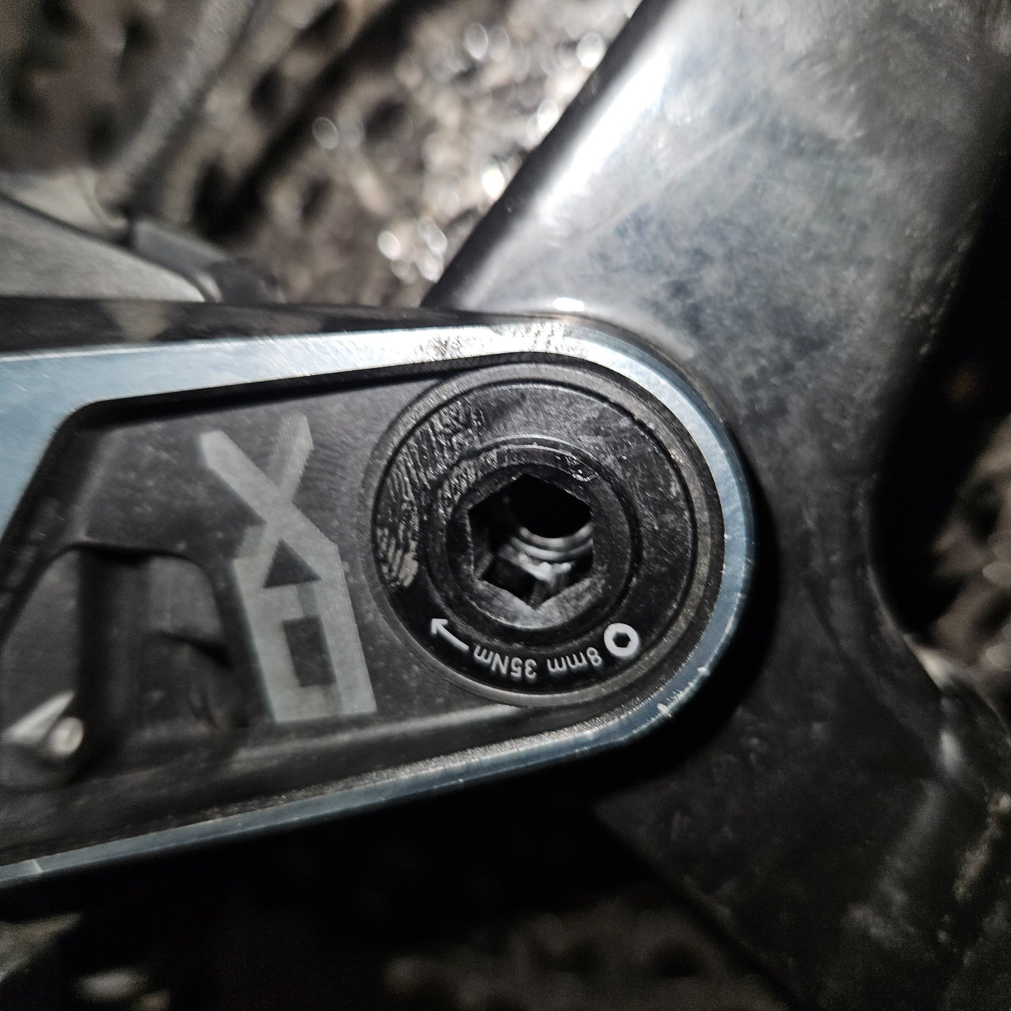

Wenn Du es Dir zutraust würde ich die Einstellprozedur von der Erstmontage durchführen - bei YouTube gibt es super Tutorials. Bei mir hat sich da auch mal etwas verstellt, nachdem ich das Schaltwerk nicht mit dem richtigen Drehmoment (35NM) festgezogen hatte.

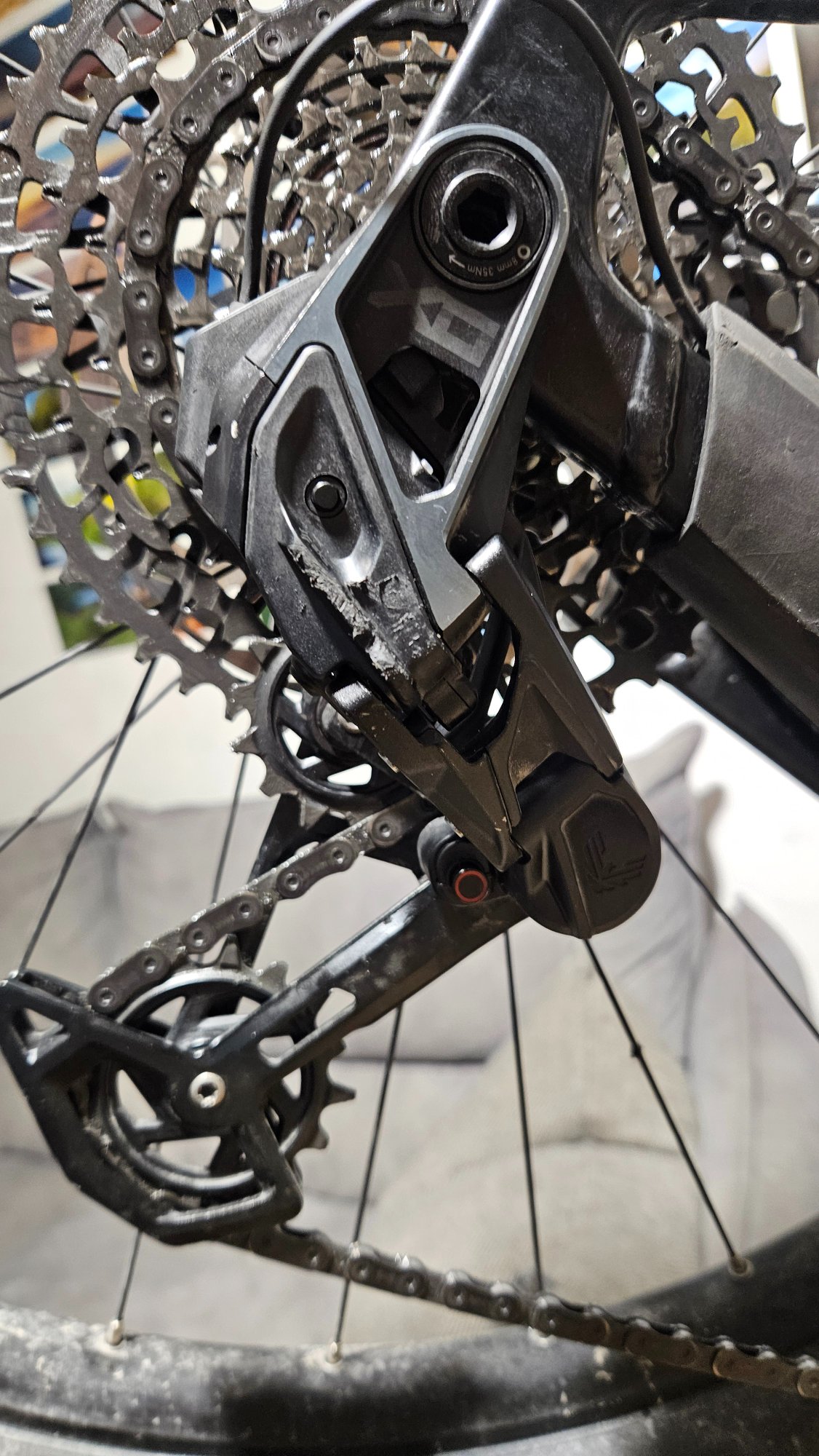

auf dem Foto sind Schleifspuren am Käfig zu sehen wo der Kettenspanner an den Ritzeln geschleift haben
Ich bin mir da jetzt nicht sicher gehört der Kettenspanner wirklich ganz nach hinten, weil ganz in vorderster Position schleift der Käfig jedenfalls an den Ritzeln 🤔

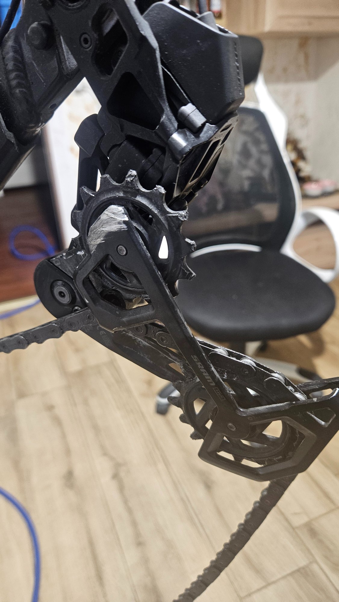

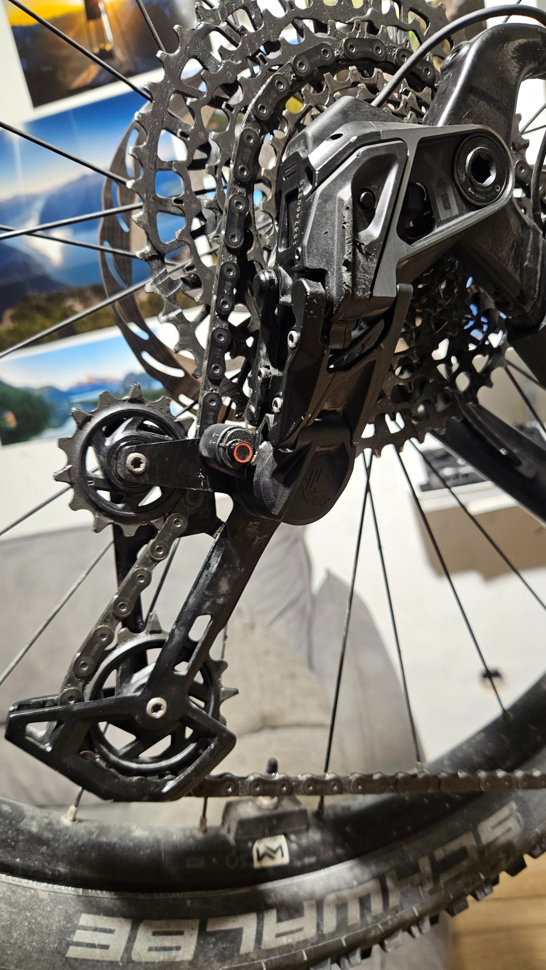

Sorry aber für mich wirkt es, als hätte das Schleifen, nicht nur die Röllchen sondern auch die Kassette gekillt.
Die Zähne sehen nicht gesund aus.
Ernsthaft, ich tippe auf Kasette, Schaltröllchen und Kette. Wieweit der Käfig hinüber ist?
Edit: Dein Schaltwerk hast ganz massiv wo angeballert was man an den Spuren sieht.
Wir rätseln und du hast das Teil voll angeballert. Das hätte deutlich kürzer gehen können wenn man die Karten offen auf den Tisch legt.

Der Kettenspanner war mit 35NM angezogen
Man kann Ihn dann halt mit der Hand nach vorne und nach hinten stellen

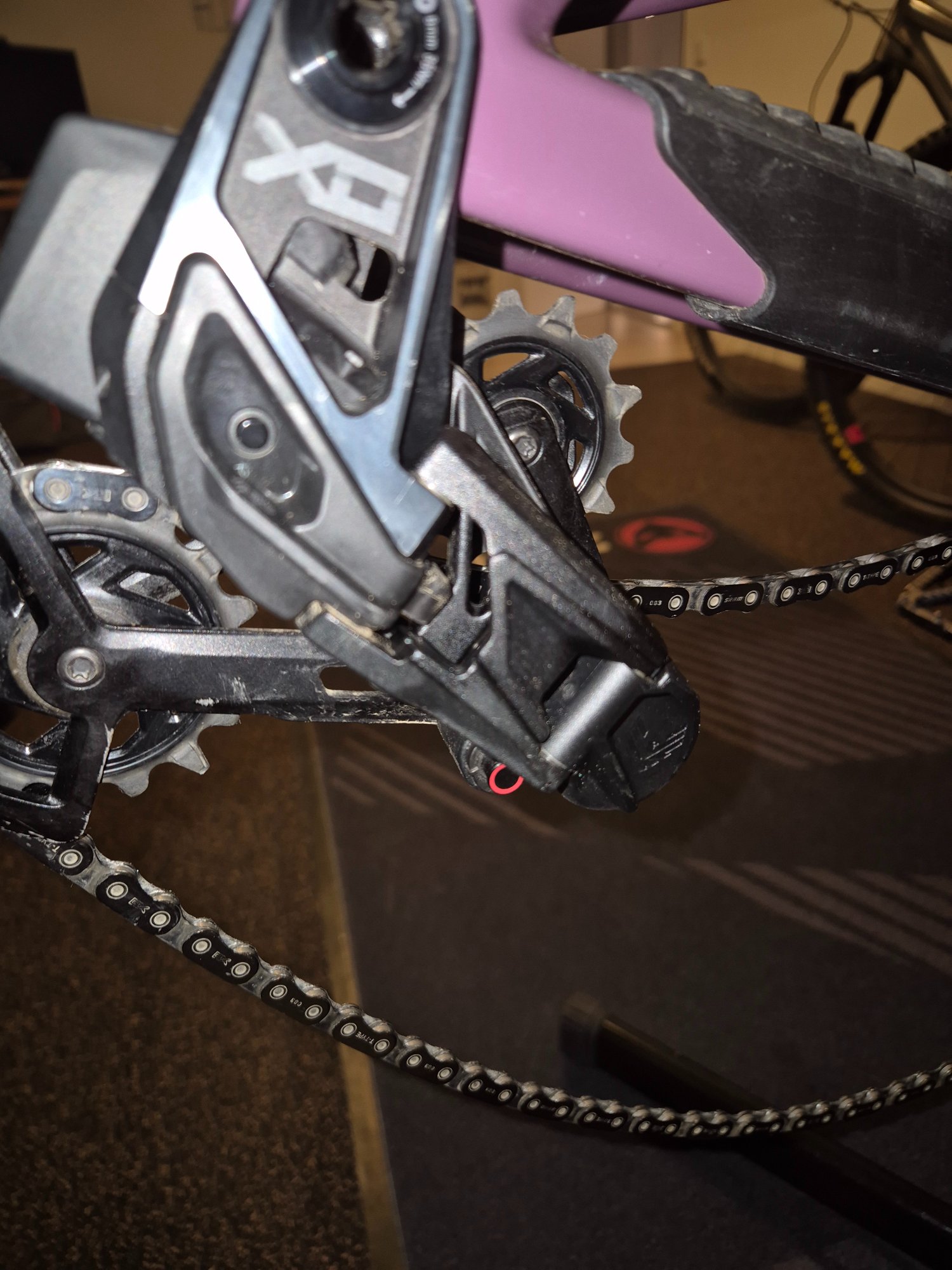

Das was du meinst mit Kettenspanner, gehört nach vorne. Ist eine Sicherheitseinrichtung, dass wenn du irgendwo anschlägst, der Wechsler nicht nur nach innen, sondern auch nach hinten ausweichen kann.
Und ja, man sollte das Ganze schon genau so installieren, wie es SRAM beschreibt, ist ja kein Hexenwerk und sonst ab zum Fachhändler :-)
Wieso schleift dann der Käfig an den Ritzeln?
