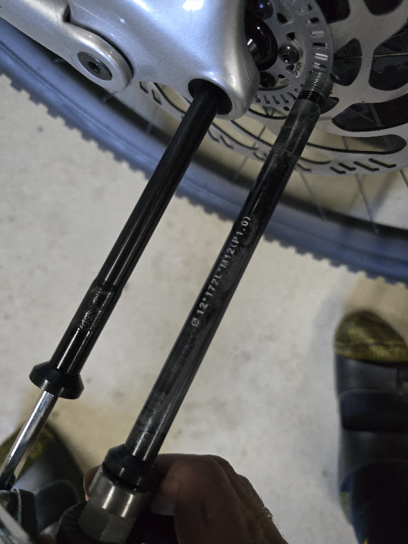

ich möchte gerne einen Hänger ab und an mal anhängen,
die Steckachse ist Steigung: M12 × 1 mm Länge: 174mm
Was hat es auf sich, dass die Steckachse in der Mitte verjüngt,
kann ich auch eine Alternative nehmen die durchgängig die 12mm
dick ist oder nimmt dann das Rad schaden?
So komplett aus der Luft gegriffen ist meine Behauptung wohl nicht
Bei Cube darfst z.b. NUR an emtb fullies mit alu Hinterbau den Anhänger montieren
Und NUR an die Achse
Ich zweifele dass das amflow ne Anhänger Freigabe hat
