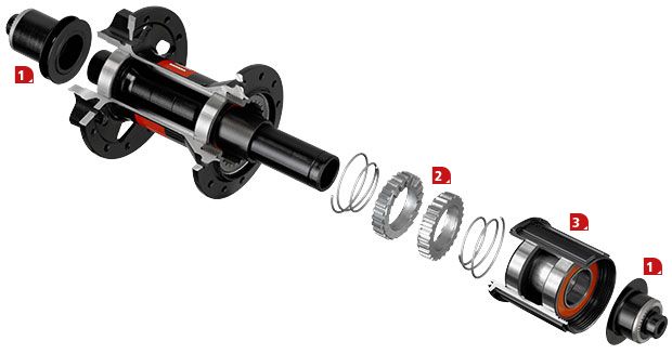

Sind da auch DT Swiss-Naben drin? 350iger oder 240iger? Wenn man da die beiden konischen Spiralfedern im Ratchet-Mechanismus falsch herum einsetzt, verklemmt, oder eine vergisst/verliert, blockiert der Freilauf sofort wenn die Achse nur leicht fest gezogen wird. Natürlich ist das Drehmoment wichtig, aber fester als fest geht nicht! Man kann den Mechanismus nicht zum Blockieren bringen, wenn das DM überschritten wird.
So muss es zusammen gesetzt werden:

Welche Nabe genau verbaut ist, gute Frage. Wie gesagt, ich fahre das Rad in Serie. Auf der Nabe steht DT Swiss Hybrid und ist mit Sperrklinken. Aber ob es jetzt 350 oder 370 ist, woher weiß man das? Diese Federn aus der Grafik gibt es bei mir nicht. Ich habe quasi nur den Freilauf (Teil 3 der Grafik) und die Hülse (Teil 1).
Mit Distanzhülse ist dieses Teil gemeint, nicht die Endkappen(Teil Nr. 1) aus obiger Grafik
