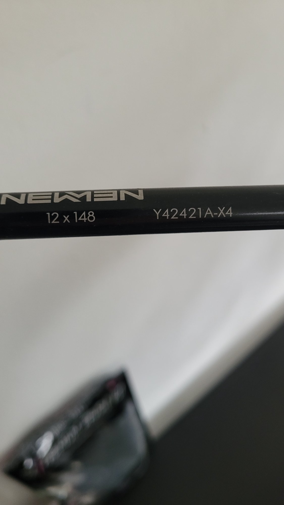

Oh super vielen Dank... will von Ortlieb Gepäckträger montieren und da brauchte ich diese Info. hab gegoogelt Hab nichts gefunden. Auch nicht beim Hersteller Newmen
Das stimmt so leider nicht. Es werden 3 Steigungs-Maße verbaut 1, 1,5 , und 1,75.
Mit zunehmendem Einsatz von UDH Schaltaugen verschwinden die 1,5 und 1,75 jetzt erst langsam.
Standart sind leider nur die Achsbreiten und der Durchmesser. Durch Srams UDH kommt aber praktisch ein Standard durch den Hintereingang. Die Längen und die Kopfform bleiben aber je nach Dicke und Form des linken Ausfallendes weiter variabel.
