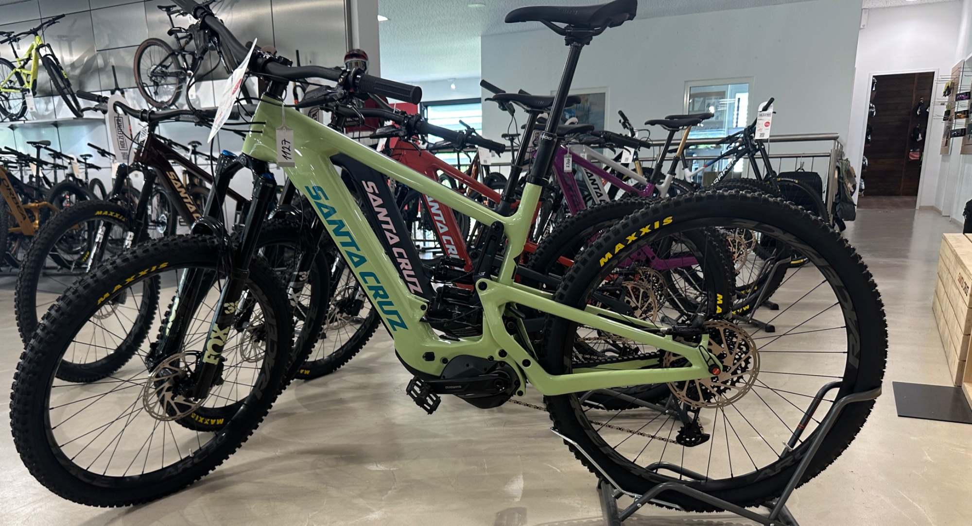

Hallo zusammen,
ich bin der Ted, 32 Jahre alt, 1,85 m groß und wiege derzeit etwa 104 kg. Ich bin noch ziemlich neu in der E-MTB-Welt und hoffe, dass ihr mir ein bisschen weiterhelfen könnt 😊
Ich habe vor Kurzem das Santa Cruz Heckler C in Größe XL (Modelljahr 2022) probegefahren – und was soll ich sagen: es hat mir mega gut gefallen! Die Sitzposition, das Fahrgefühl, die Geometrie – ich habe mich echt wohl gefühlt und es hat richtig Spaß gemacht.
Allerdings haben mich einige Beiträge in Foren ein wenig verunsichert, besonders im Hinblick auf den verbauten Shimano EP8-Motor und den 720 Wh-Akku.
Ich habe schon von dem ein oder anderen Problem gelesen – zum Beispiel Geräusche, Software-Bugs oder Ausfälle.
Meine Frage ist: Sind das wirklich Einzelfälle, oder sind Motor und Akku doch eher problematisch?
Es könnte theoretisch auch sein, dass die Rückrufaktion von Shimano den verbauten Akku betrifft – das muss ich noch mit dem Händler klären.
Außerdem ist bei dem Modell ein eher einfaches, einfarbiges Display verbaut – also ohne Farben. Ist das in der Praxis schlimm oder eher Gewöhnungssache?

Der Händler ruft für das Bike aktuell 5.600 € auf, würde mir aber 100 € entgegenkommen.
Was haltet ihr vom Preis – ist das okay, zu viel, fair?

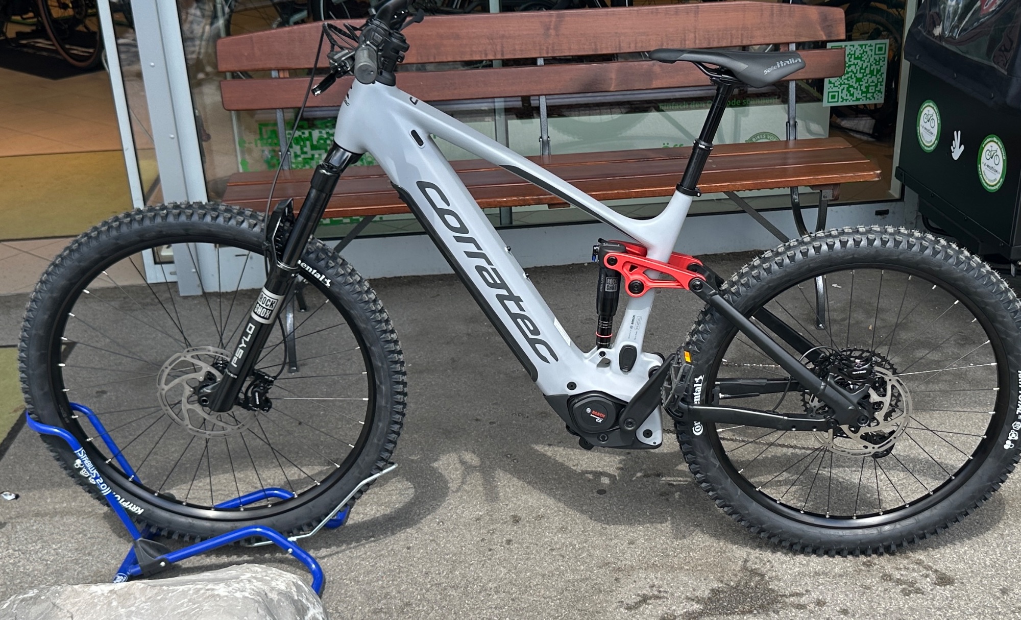

Ich bin auch schon das Corratec E-Power MTC 160 Elite probegefahren – das hat mir auch gut gefallen, war sehr bequem.
Aber ganz ehrlich: Optisch finde ich das Santa Cruz einfach viel schöner – und irgendwie hat es mir mehr “Spaß” gemacht beim Fahren.

Thema Akku: Es sind einige wenige Bikes vom Rückruf durch Santa Cruz betroffen. Im Heckler wurde ein Akku aus einer Eigenkonstruktion eingebaut. Also kein original Shimano Akku und damit auch kein Rückruf von Shimano. Die Akkus von Santa Cruz liefen aber über die Jahre problemlos. Es sind wohl nur wenige Bikes aus einer bestimmten Charge betroffen. Wenn das Bike betroffen wäre, wüsste der Händler das und würde es bis zur Klärung nicht verkaufen.
Thema Motor: Ist wohl noch ein Modell mit dem EP8 Motor mit seinen Höhen und Tiefen. Bergauf recht laut und je nach Bike kommt es bergab zum Klappern der Kupplung. Bei Santa Cruz ist aber gerade letzteres nicht der Fall. Sonst ist er halt schwächer als der Nachfolger EP801 und nicht ganz so sparsam, was den Akkuverbrauch angeht.
Thema Display: Sind alle nicht besonders bund. Lediglich der Balken für die Anzeige der gewählte Unterstützung Stufe ist farbig. Gibt auch welche die sind nichtfarbig. Dann vor dem Kauf erkunden, ob dieses Bluetooth fähig ist. Denn nur dann kann man den Motor via App und Handy anpassen, was unbedingt zu empfehlen ist. Spart ne Menge Akku.
Thema Preis: Ist eigentlich okay, wenn man bedenkt, was das vor ein Jahr noch gekostet hat. Im Gegenzug bekommst du ne lebenslange Garantie auf Rahmen und alle Lager und wohl eines der besten Trailbikes auf dem Markt. Qualitativ sehr hochwertig und konstruktiv durchdacht. Der Hinterbau Funktion so gut wie nur bei wenigen anderen Bikes.
