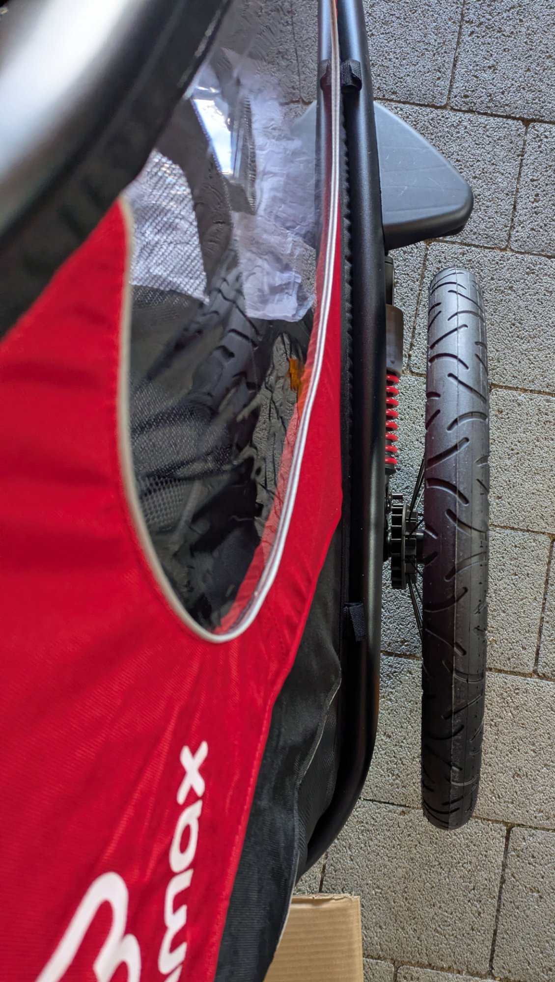

Fahren möchte ich damit auf Straßen und Feldwegen. So im richtigen Gelände kann man damit vermutlich eh nicht fahren. Aber wenn ein anderer Reifen * schon auf Feldwegen besser ist, hat man ja auch schon etwas gewonnen. Allerdings wird ein Geländereifen auf der Straße wiederum einen höheren Rollwiderstand haben. Da ist die Frage, ob und wie stark man dies bemerkt.
Nachdem es sich um einen Anhänger handelt der gezogen wird ist es grob gesagt ziemlich wurscht was für Reifen * drauf sind. Wichtig ist guter Seitenhalt, die anderen Parameter kann man vernachlässigen weil die Räder weder angetrieben noch gebremst noch wechselnden Lastverhältnissen (bis auf die Zentrifugalkraft) ausgesetzt sind.

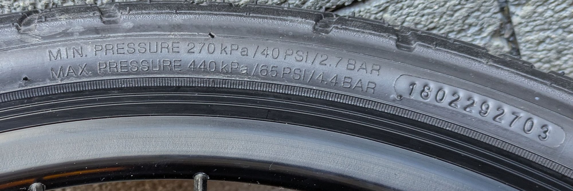

Einzig sinnvoll ist dabei den Reifen * so breit als es die Felge zulässt zu wählen. Grund ist die Möglichkeit eines niedrigeren Luftdrucks, wodurch die Kids weniger gebeutelt werden. Profil würde ich eines wählen das definierte Seitenstollen hat und mittig etwas feiner profiliert ist, also mehr in Richtung Gravel gehen.

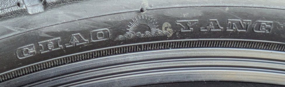

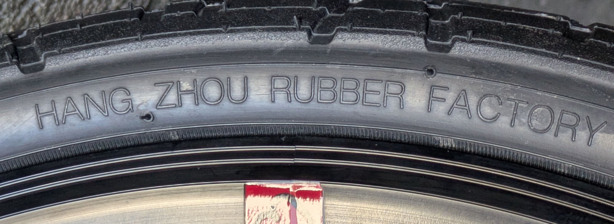

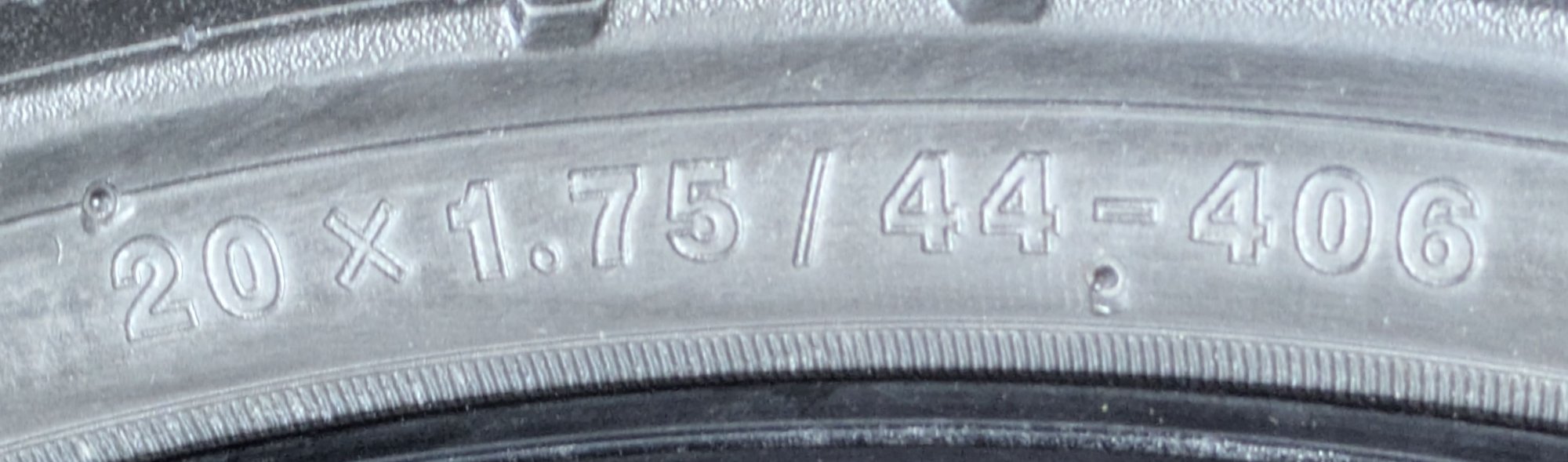

Also folgende Reifen * sind bisher verbaut:
20x1.75 / 44-406
GHAO YANG / Hang Zhou Rubber Factory
