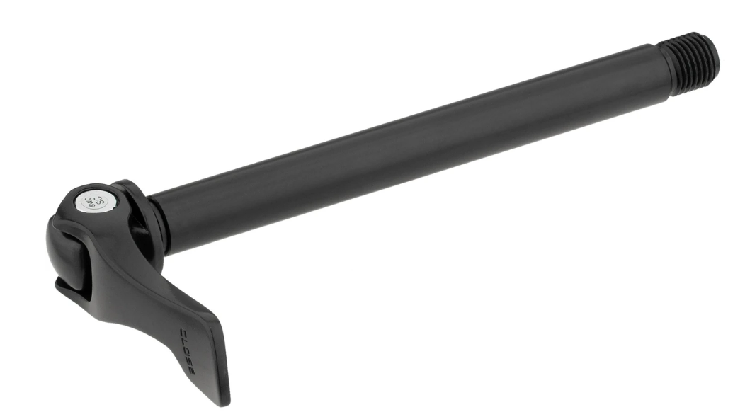

Die Fox Achse sieht halt so aus wie oben auf dem angehängten Foto. Die Öhlins Achse sieht komplett anders aus, da darf man doch mal fragen, wie es sein kann, dass die angeblich "kompatibel" sind...
