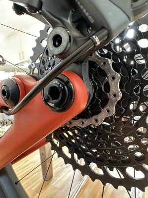

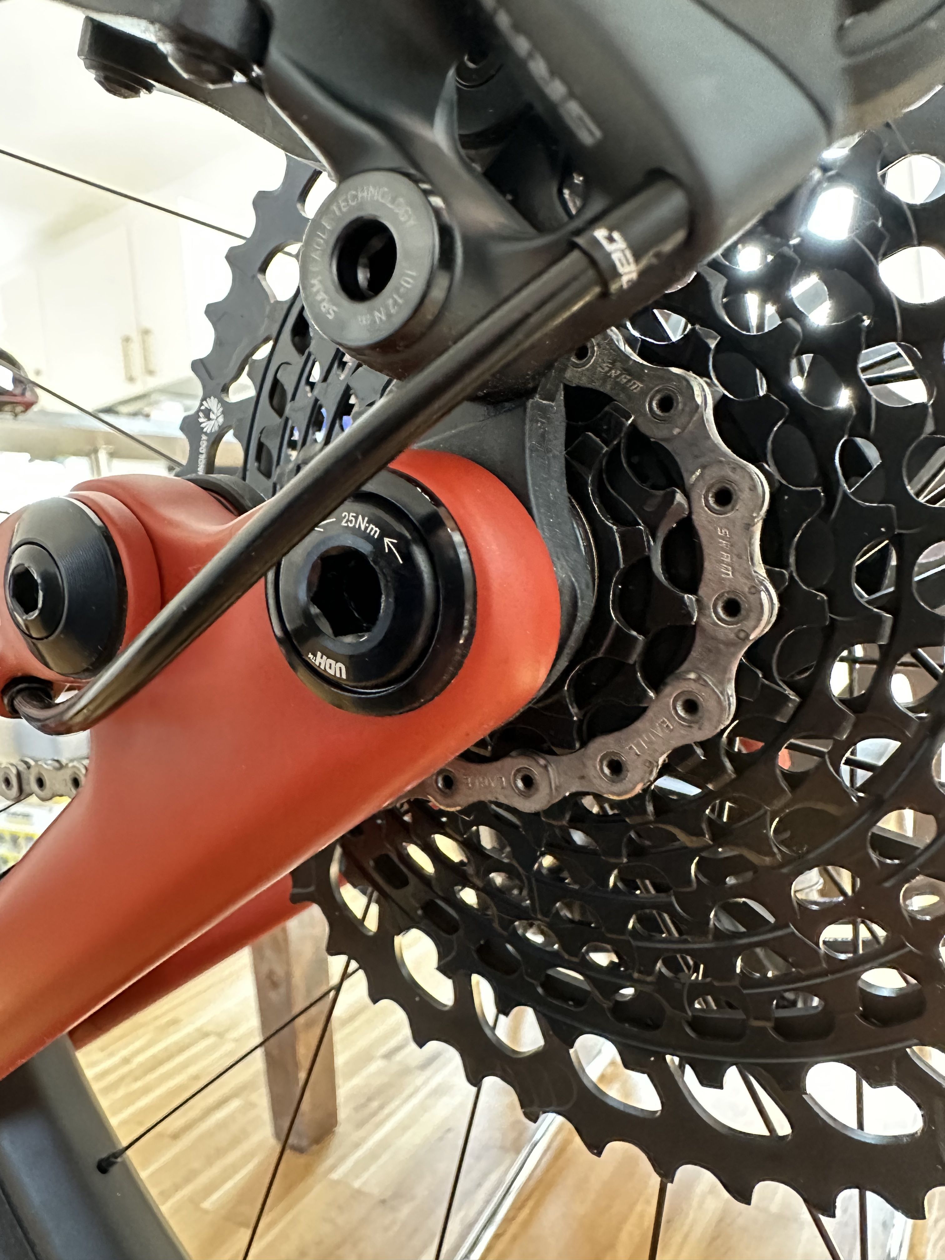

Hallo zusammen,
bei meinem Turbo Levo Pro habe ich nach einem Reifenwechsel wahrscheinlich die Hinterrad-Steckachse zu fest angezogen (mit Drehmomentschlüssel *). An der Steckachse steht 25nm, in der Levo-Bedienungsanleitung steht 15nm. Welcher Wert ist richtig und wäre es ein Problem, wenn die Steckachse zu fest angezogen ist?

Hast du ein Foto ?
Kann mir nicht vorstellen das da 25Nm steht.
Hatte bisher alle Levo Modelle inkl SL.
Bisher stand das definitiv auf keiner Achse.
Hast du ein Foto ?
Die 25nm stehen auf der anderen Seite der Steckachse und beziehen sich wohl auf das UDH. Auf der Seite, wo die Steckachse geschraubt wird, steht nichts. Ist ein wenig unklar ... Hab's losgedreht und mit 15nm wieder festgedreht -> alles wieder OK.
