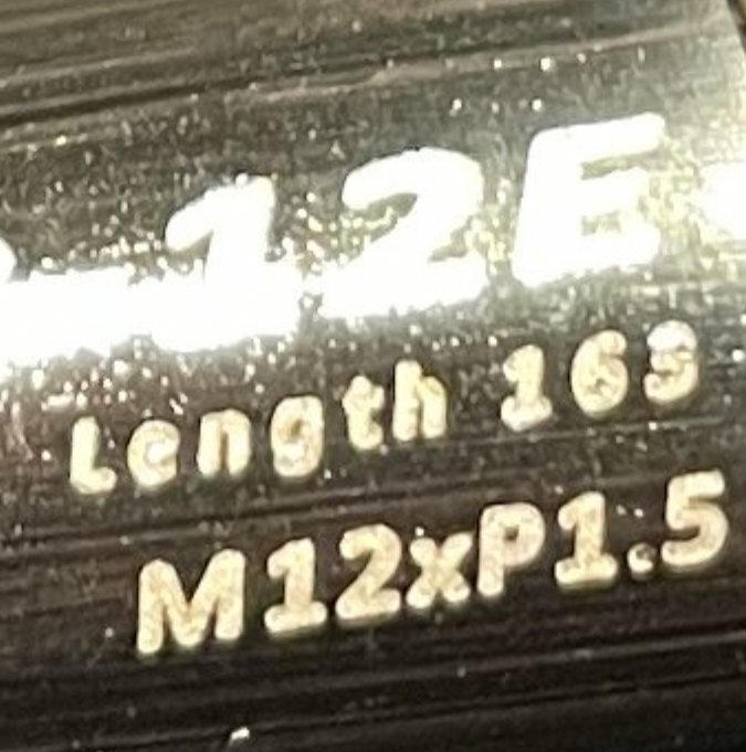

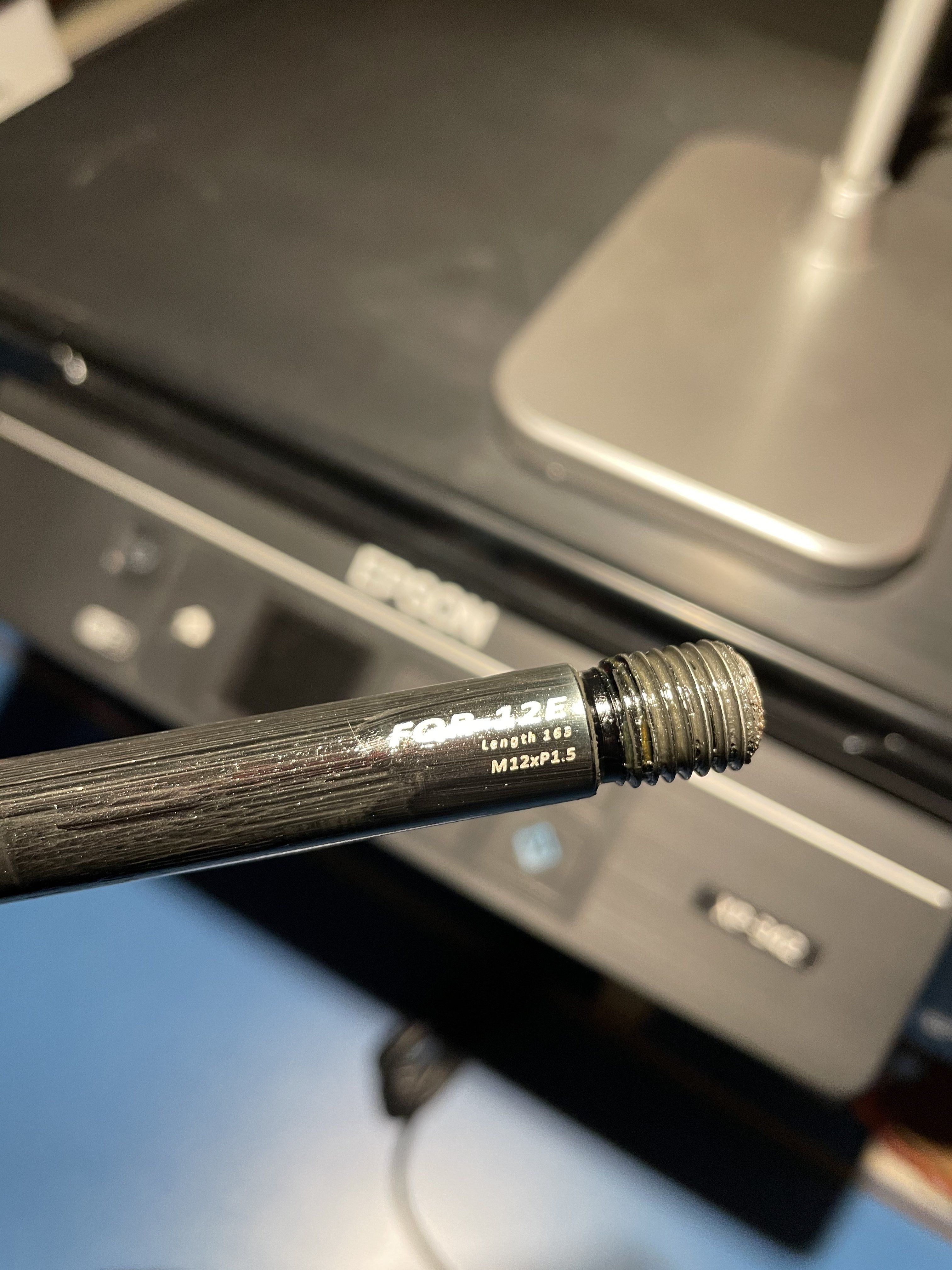

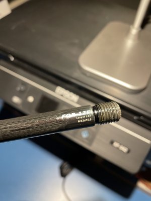

Ich will bei mir die Steckachse hinten tauschen. Momentan ist eine mit Hebel verbaut, das mag ich aber nicht mehr. Deshalb suche ich eine, befindet ich den Hebel entfernen kann, oder eine mit Inbus.
Leider habe ich hier absolut keine Ahnung von. Anbei ein Bild mit den Daten auf der Achse. Welche kommt da als Alternative für mich in Frage? Vielleicht kann mir ja auch jemand eine empfehlen.

Ich gehe mal davon aus, das du einen Boost Hinterbau mit 148mm Breite hast.
Suchen mußt du nach einer Steckachse 12x148x1,5 also z.B.
https://www.amazon.de/DT-Swiss-HR-Steckachse-12x148-Boost/dp/B07DFWTBDT
Leider gibt es aber auch hier verschiedene Breiten, je nach Dicke der Ausfallenden.
Also am Besten mit der aktuellen Achse vergleichen.
Auch an der dem Gewinde gegenüberliegenden Seite gibt es Unterschiede. Hier mußt du darauf achten, ob es ein flacher Anschlag oder ein konischer ist. Im Beispiel flach.
Ich habe mir ein paar Alu-Unterlegscheiben in M12 besorgt, damit kann man die unterschiedliche
Längen je nach Ausfallende gut ausgleichen.
P.S.: Die Bezeichnung bei Amazon ist etwas strange, es kommt aber die richtige Achse.
Wahrscheinlich bin ich besser beraten, wenn ich mit der Achse in die Werkstatt meines Vertrauens gehe. Hab nicht gedacht, dass es so kompliziert ist. 😱🙈
Ist doch gut zu erkennen, zumal 163mm ein Standardwert ist für 142mm Achsen ist.
Wobei die Bezeichnung in deinen Fahrraddaten eher eine 148mm Achse erwarten lassen würde.
142mm wird eigentlich nicht als Boost bezeichnet und die Achse ist sogar die schmalere 163mm statt der 171mm Version. Entweder hast du sehr dünne Ausfallenden oder die Infos der ebike-Klinik sind falsch.
Miß bitte mal die Länge der Achse gesamt und die Länge des Gewindestücks.

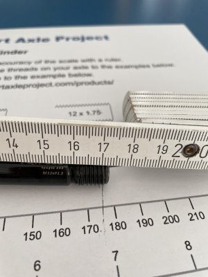

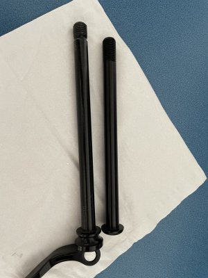

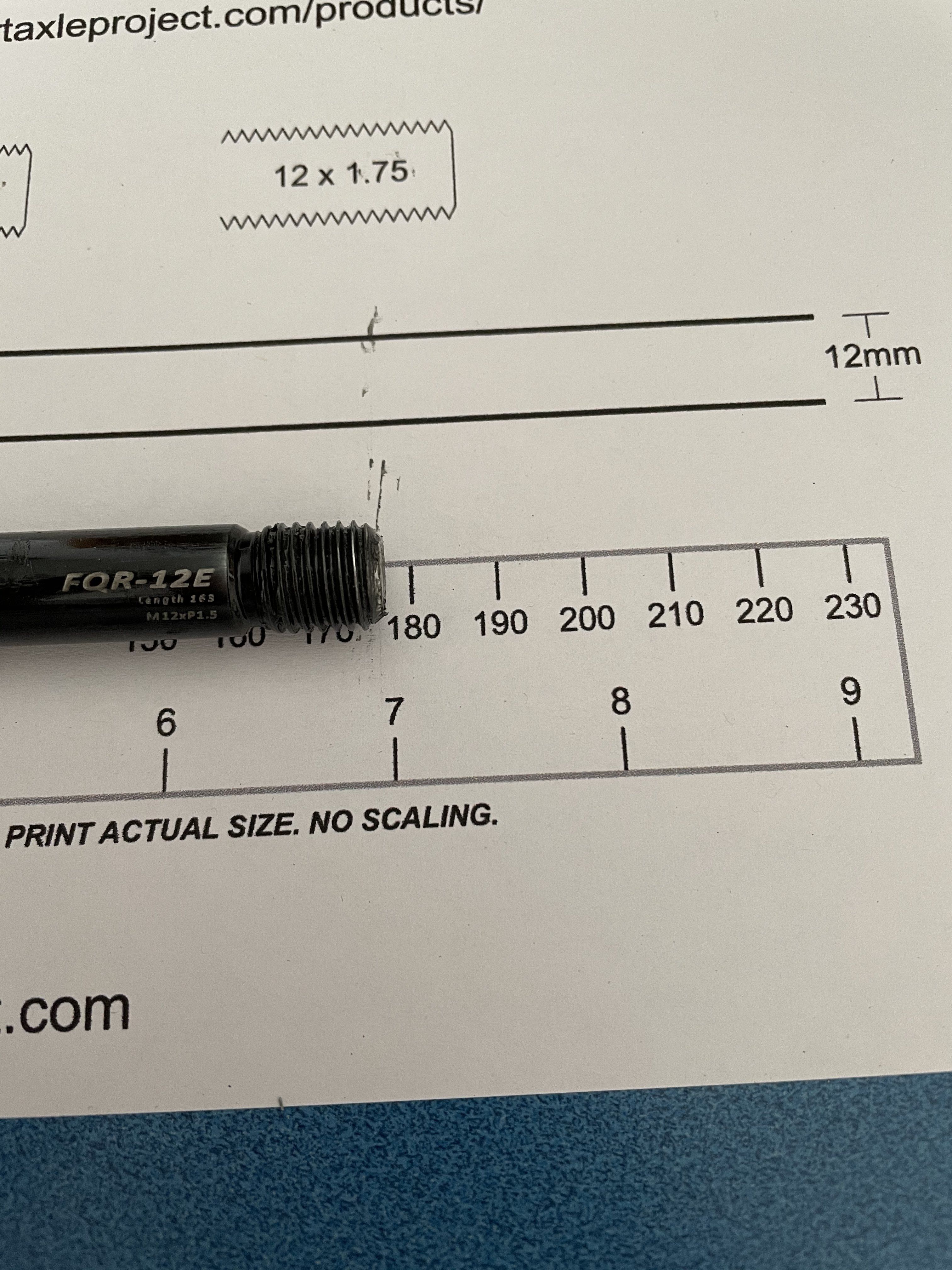

So ihr Lieben........
hab mal die Robert Axle angefügt.

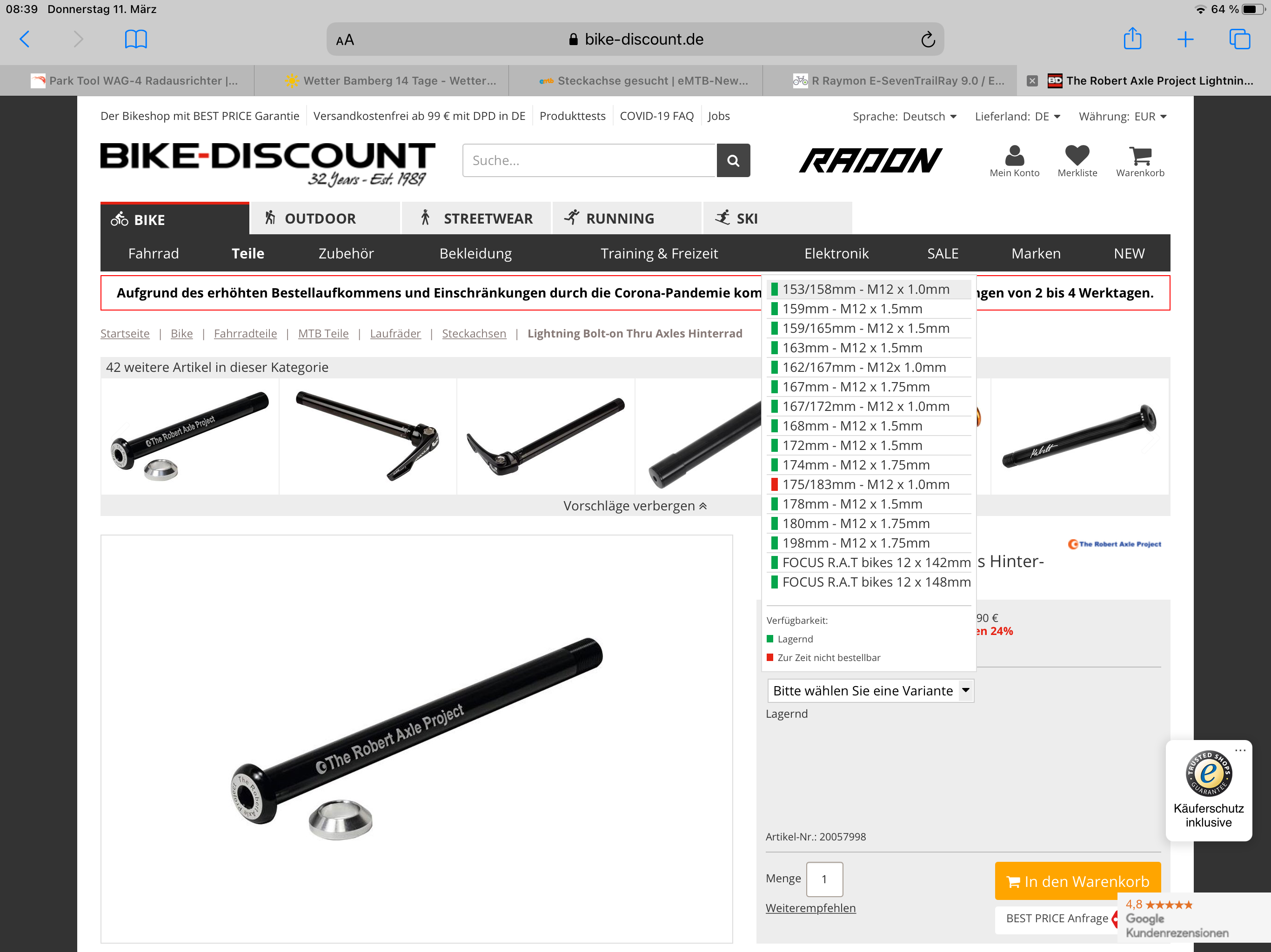

Meine beiden Bikes haben Boost und komplett verschiedenen Achsen.
Das Cube hat 12 x 1.0 x 167 mm, das Focus hat 12 x 1.75 x 180 mm.
Die 1.0 steht für die Gewindesteigung, beim Focus 1.75 und zur Abrundung gibt es noch 1.5 😳
Deine gibt es, bin mir sicher, du findest sie im Suchbild 😊
Grüße
Tomak

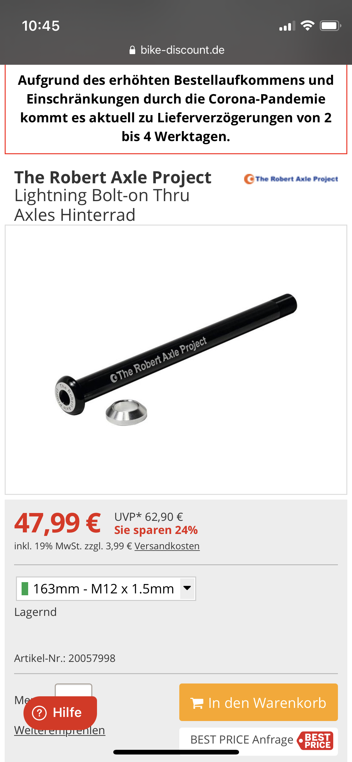

Ich lehne mich jetzt mal ganz weit aus dem Fenster 🙈
Hab die „The Robert Axle Project
Lightning Bolt-on Thru Axles Hinterrad“ bestellt.
Danke Euch

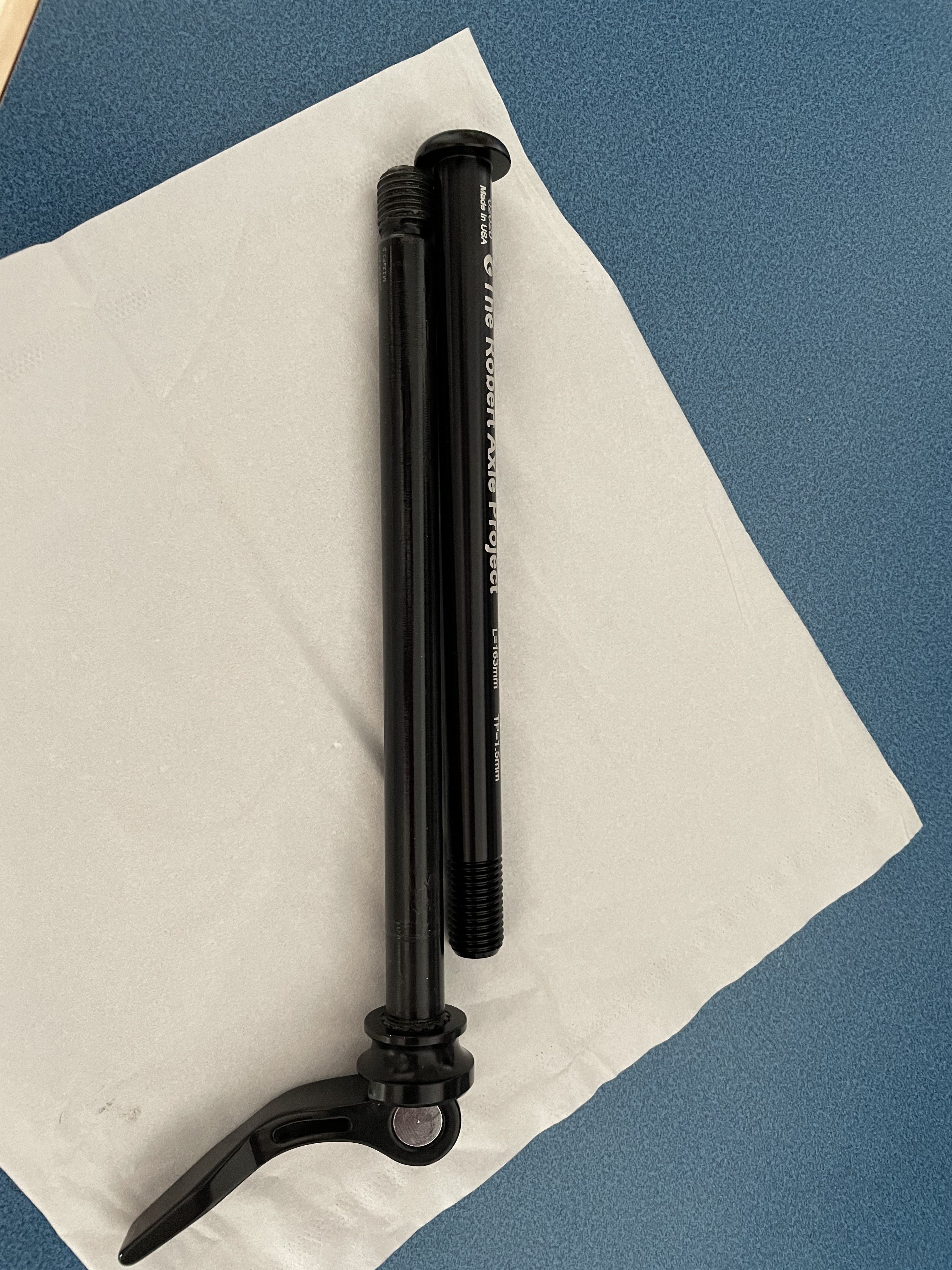

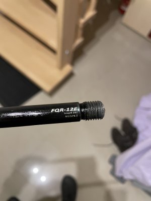

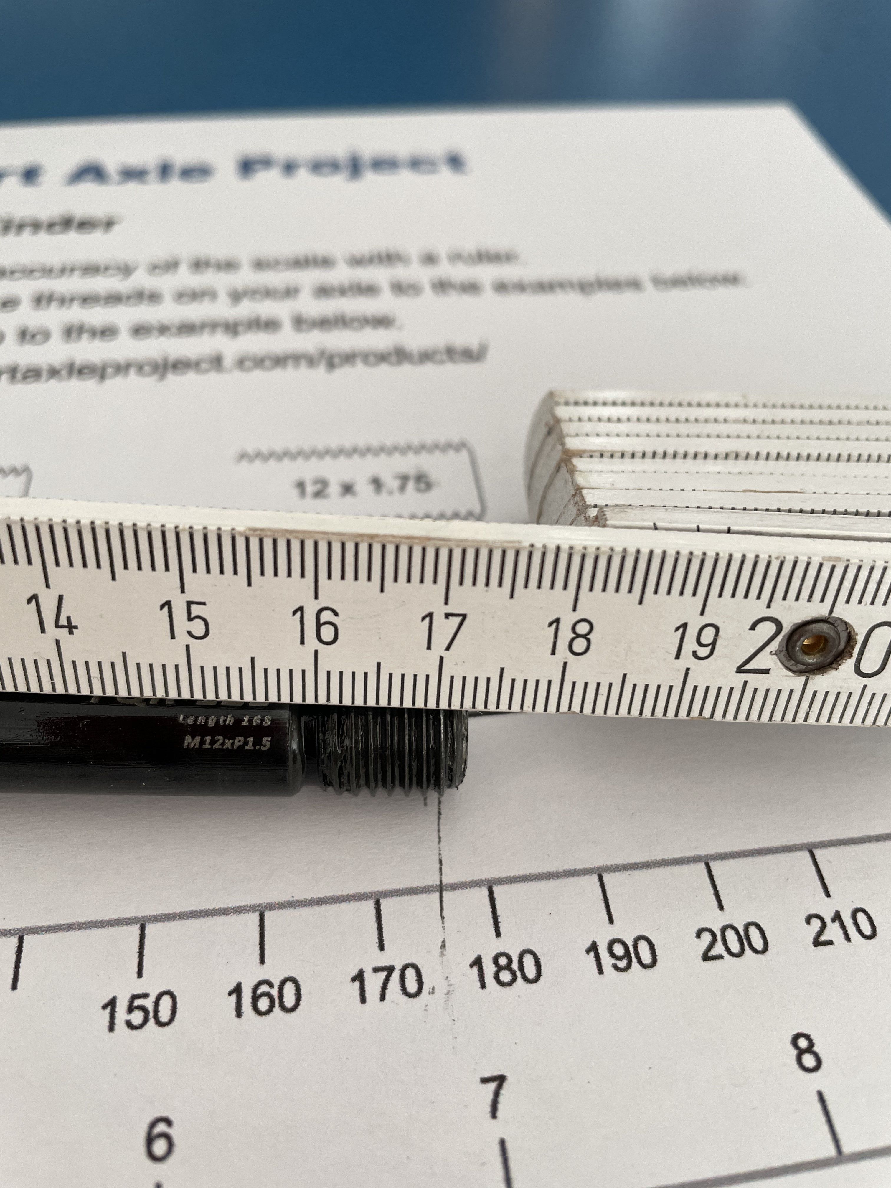

🙈 was den nun?
Boah, ich glaub ich lass es. Schicke jetzt erstmal die zu kurze zurück.
